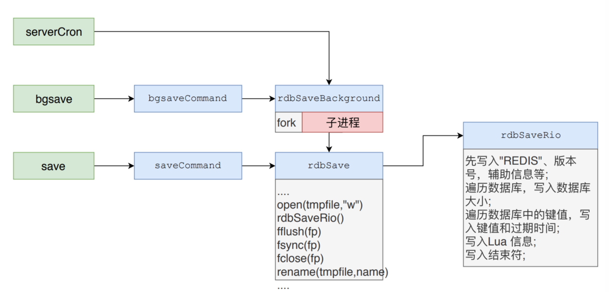

本文中的源码来自 Redis 4.0 ,RDB持久化过程的相关源码都在 rdb.c 文件中。其中大概的流程如下图所示。
上图表明了三种触发 RDB 持久化的手段之间的整体关系。通过 serverCron 自动触发的 RDB 相当于直接调用了 bgsave 指令的流程进行处理。而 bgsave 的处理流程启动子进程后,调用了 save 指令的处理流程。

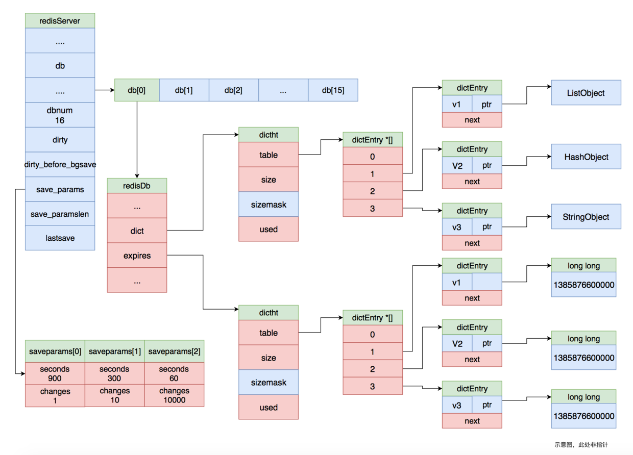

如上图所示,redisServer 结构体的save_params指向拥有三个值的数组,该数组的值与 redis.conf 文件中 save 配置项一一对应。分别是 save 900 1、save 300 10 和 save 60 10000。dirty 记录着有多少键值发生变化,lastsave记录着上次 RDB 持久化的时间。
而 serverCron 函数就是遍历该数组的值,检查当前 Redis 状态是否符合触发 RDB 持久化的条件,比如说距离上次 RDB 持久化过去了 900 秒并且有至少一条数据发生变更。

执行 bgsave 指令时,Redis 会先触发 bgsaveCommand 进行当前状态检查,然后才会调用rdbSaveBackground,其中的逻辑如下图所示。
示意图
rdbSaveBackground 函数中最主要的工作就是调用 fork 命令生成子流程,然后在子流程中执行 rdbSave函数,也就是 save 指令最终会触发的函数。

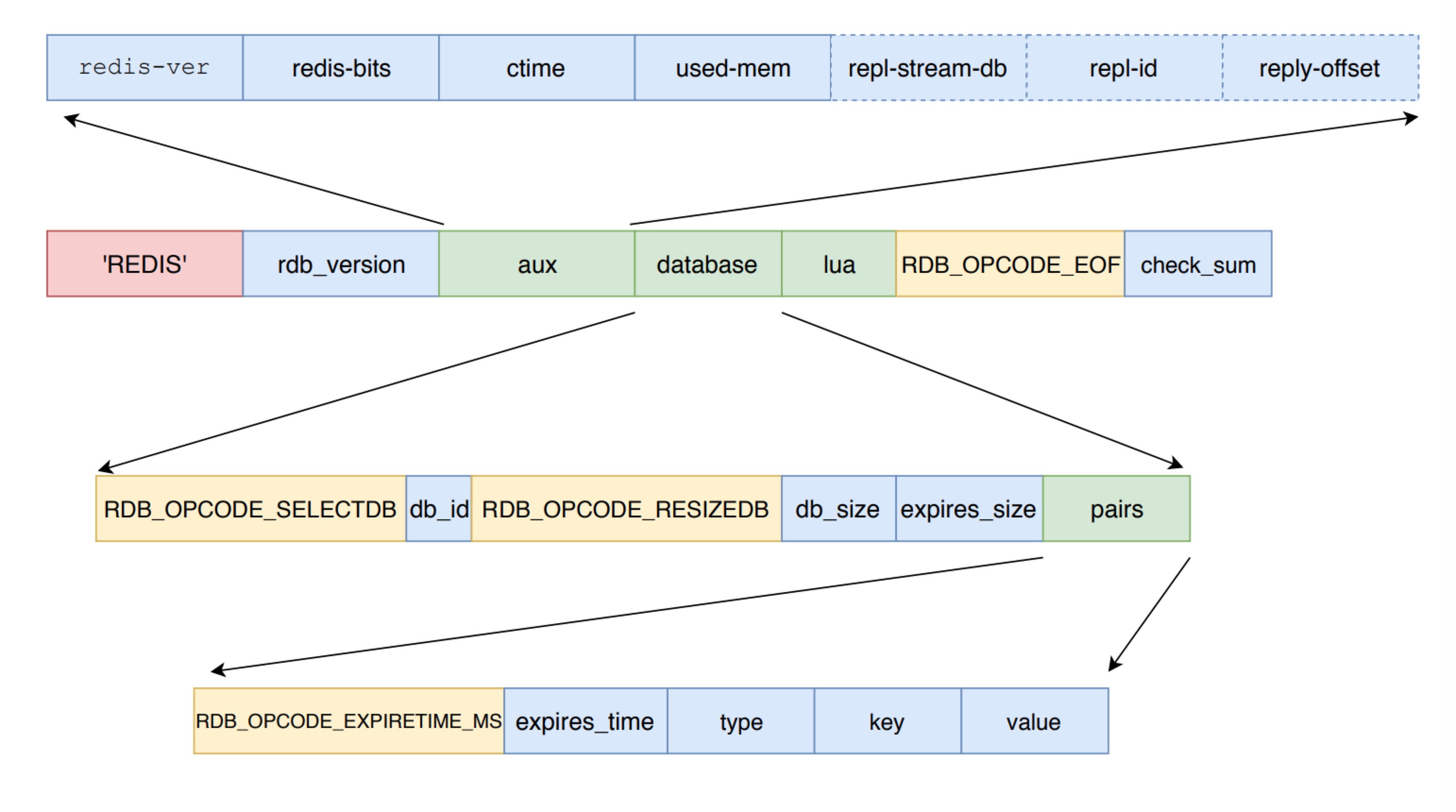

rdbSaveRio 会将 Redis 内存中的数据以相对紧凑的格式写入到文件中,其文件格式的示意图如下所示。
rdbSaveRio函数的写入大致流程如下:
  • 先写入 REDIS 魔法值,然后是 RDB 文件的版本( rdb_version ),额外辅助信息 ( aux )。辅助信息中包含了 Redis 的版本,内存占用和复制库( repl-id )和偏移量( repl-offset )等。
  • 然后 rdbSaveRio 会遍历当前 Redis 的所有数据库,将数据库的信息依次写入。先写入 RDB_OPCODE_SELECTDB识别码和数据库编号,接着写入RDB_OPCODE_RESIZEDB识别码和数据库键值数量和待失效键值数量,最后会遍历所有的键值,依次写入。
  • 在写入键值时,当该键值有失效时间时,会先写入RDB_OPCODE_EXPIRETIME_MS识别码和失效时间,然后写入键值类型的识别码,最后再写入键和值。
  • 写完数据库信息后,还会把 Lua 相关的信息写入,最后再写入 RDB_OPCODE_EOF结束符识别码和校验值。
