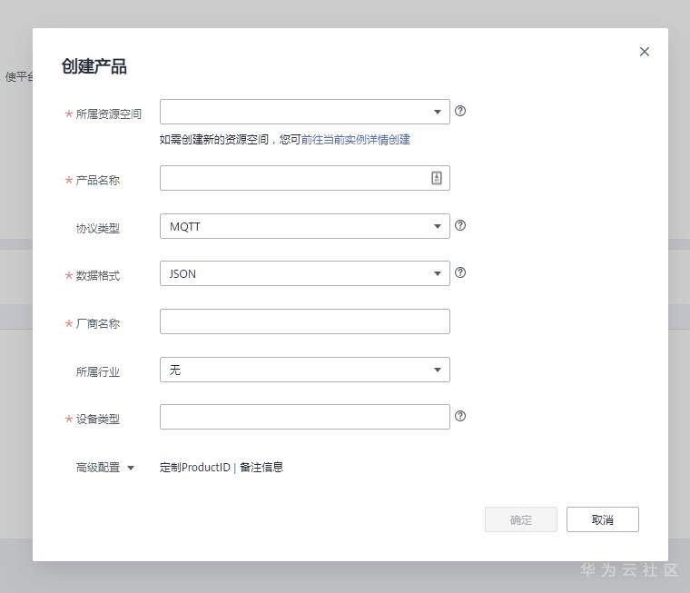

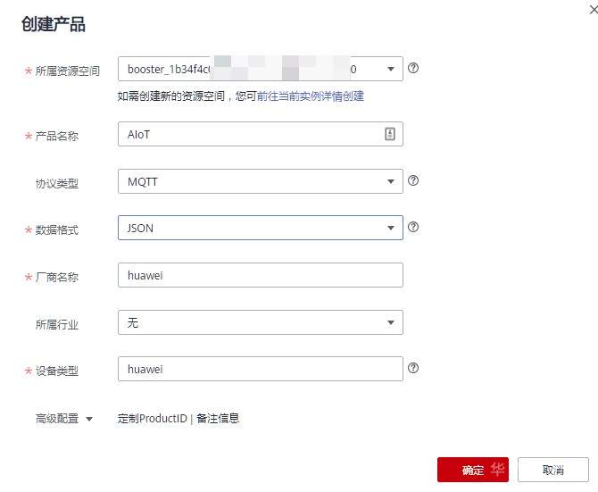

2:点击产品-创建产品-自定义产品名字,协议选择MQTT协议
填写之后的信息如下:

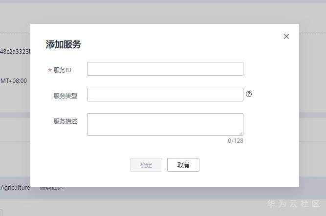

2.1 添加服务

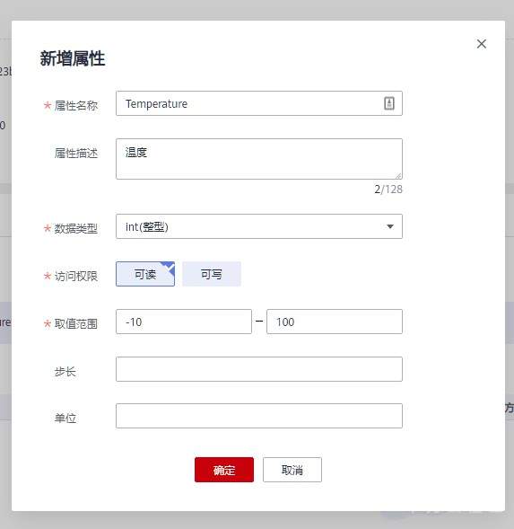

创建产品完成之后,需要添加产品的服务,就是产品的属性,比如温湿度,下发控制命令等。我们这里定义Agriculture服务属性

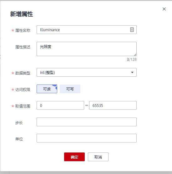

创建完服务属性之后,再分别添加温度,湿度,光照强度的属性。这几个数据可以是浮点型,也可以是int型,看个人需要,我这里选择整形int类型。就是上传数据的时候要注意。定义什么类型属性,就是上传什么类型数据。

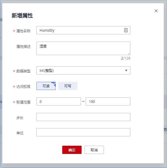

添加温度属性
添加湿度属性
添加光照度属性

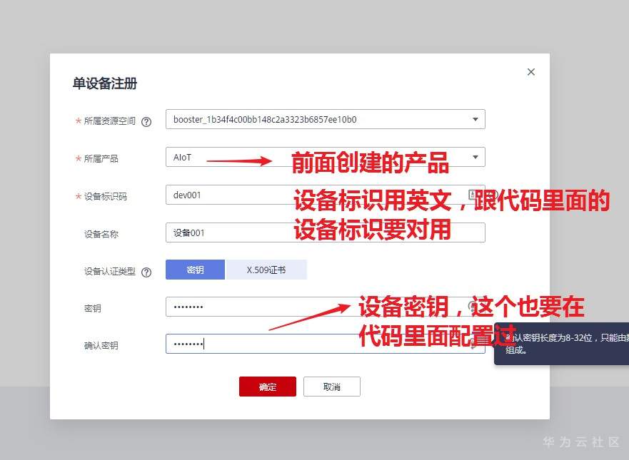

3:创建设备,这个设备要对应刚才的产品
进入设备管理界面,选择注册设备

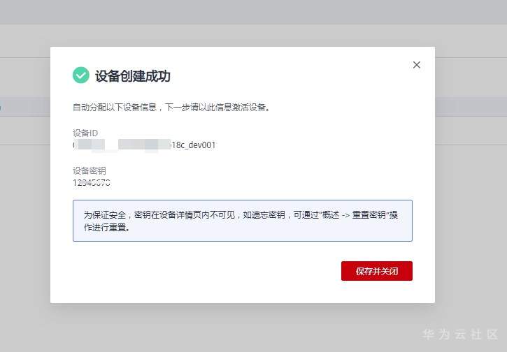

点击确认完成设备创建工作,设备创建完成之后,会提示设备ID和密钥,这个要记住,代码里面要用到,会提示设备ID和密钥,这个要记住,代码里面要用到,
会提示设备ID和密钥,这个要记住,代码里面要用到,重要的是说三遍!!!

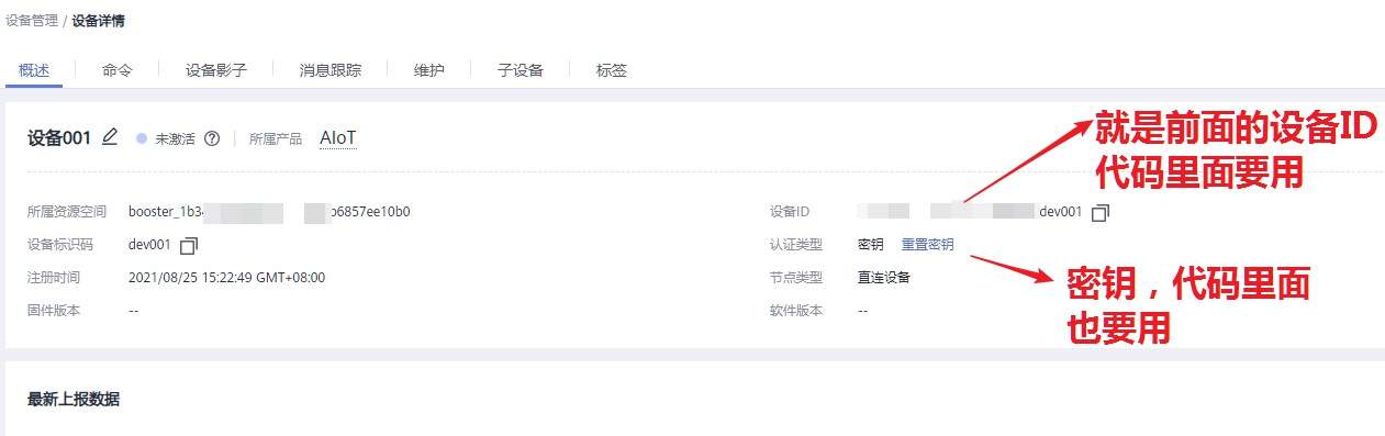

点击创建好的设备,选择查看操作,可以查看到设备的信号,包含设备ID和密钥。

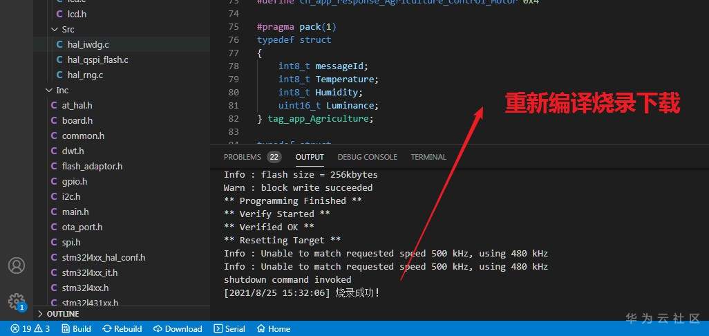

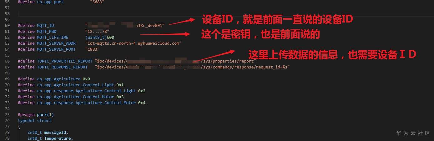

4:修改代码里面配置,重新烧录程序
代码里面的需要修改的,主要是设备ID和设备密钥,代码文件在oc_agriculture_template.c中
重新烧录编译,下载

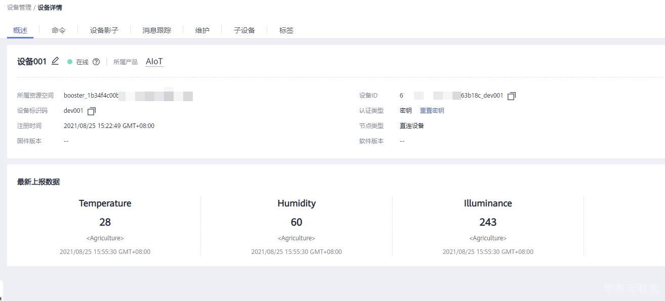

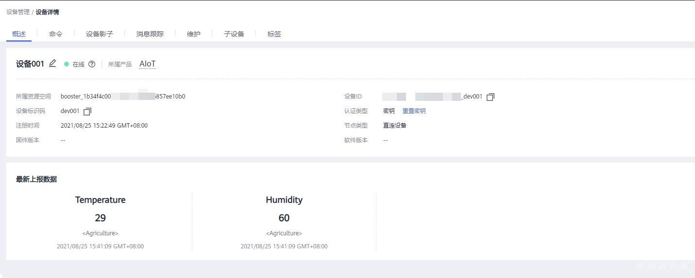

5:查看平台信息,查看数据是否上传。

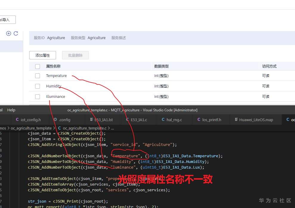

我们可以看到温湿度数据已经上传,但是光照强度还没有上传,回看代码,看看光照度哪里错了。先附上代码

认真查看代码,发现我们的温湿度属性跟在创建产品的时候是对应的,光照度的属性代码和代码里面的属性代码是不一致的。
修改代码属性一致,重新下载烧录。
        cJSON_AddNumberToObject(cjson_data, "Temperature", (int8_t)E53_IA1_Data.Temperature);
        cJSON_AddNumberToObject(cjson_data, "Humidity", (int8_t)E53_IA1_Data.Humidity);
        cJSON_AddNumberToObject(cjson_data, "Illuminance", (uint16_t)E53_IA1_Data.Lux);
再次 查看设备信息,光照i度数据也已经上传。
