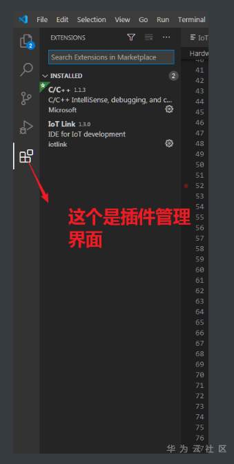

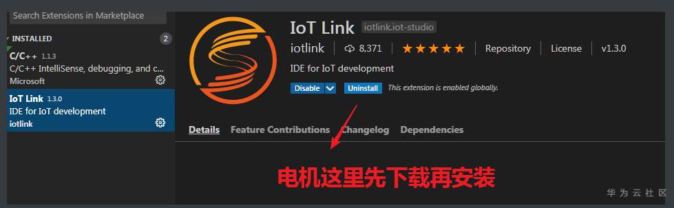

2:打开vscode,安装iotlink插件,这个插件会依赖C/C++,当你安装好iotlink插件之后,C/C++插件也会自己安装上去,安装后,vscode 的插件界面如下:

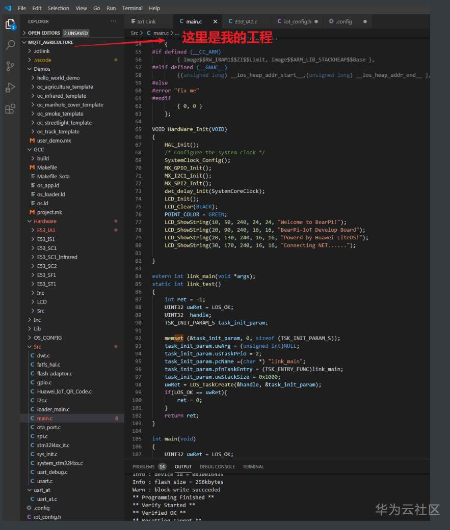

3:选择创建iot工程或者打开已有的iot工程,我这里选择是打开我已经有的工程

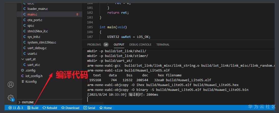

4:先进行编译,看是否编译正确,编译成功会出现编译耗时的字样。
如果没有出现编译的按钮或者文字,把iot link的插件进行卸载,再安装,这样就会出现,造成这种情况的应该是个bug,大家注意!!!
如果配置正确的话,直接电机编译build按钮,进行编译工程。

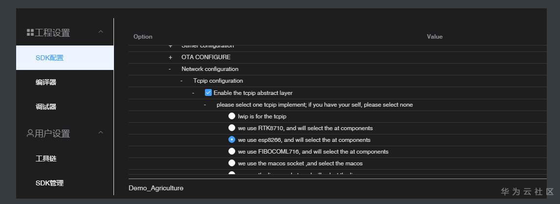

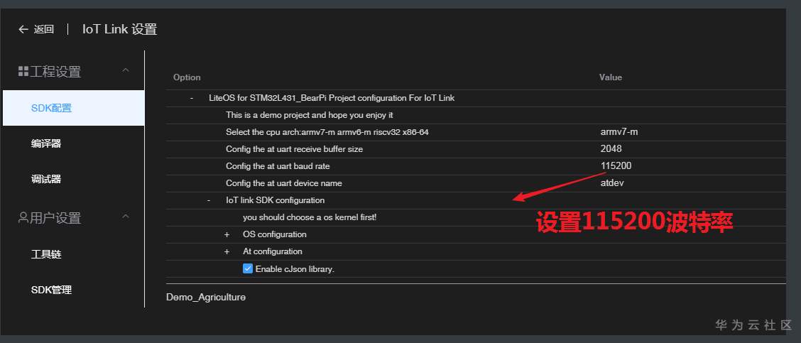

5:设备上网,修改配置

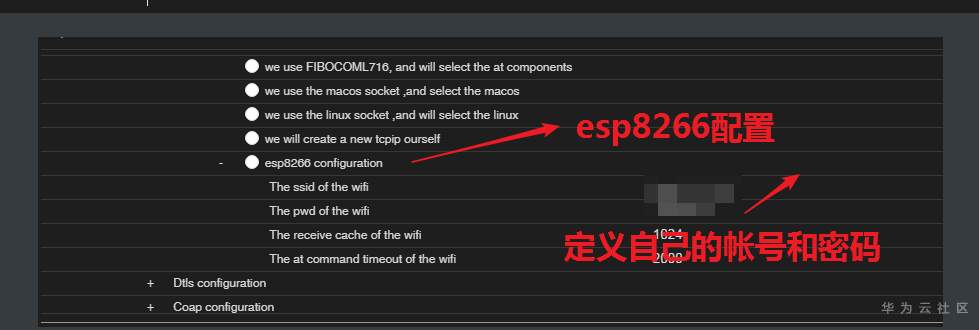

首先设置esp8266模块的波特率,板子默认的波特率是9600
其次,设置wifi的帐号和密码,如下图所示

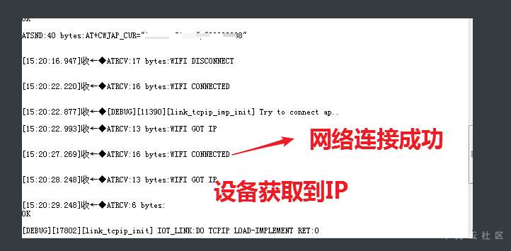

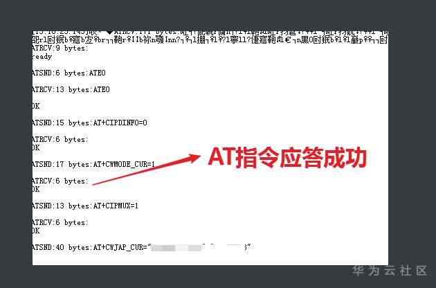

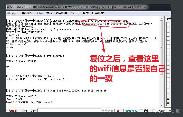

5:设备重新编译,下载烧录,如何判断自己的ESP8266已经开始工作,查看串口调试信息
5.1查看wifi信息是否确认更改
5.2 查看AT应答指令是否成功
5.3 查看模块是否连接上网

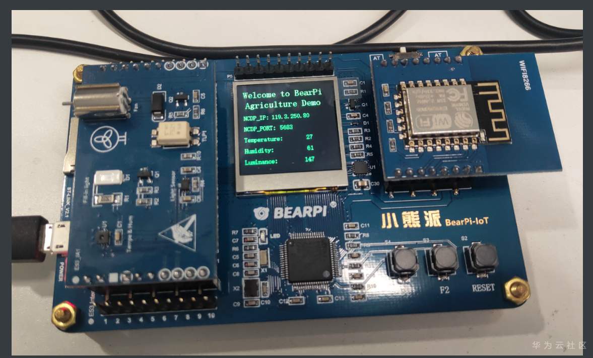

6:查看开发板的状态
设备已经可以显示温度,湿度还有光照强度,下次说明下如何连接华为云。
