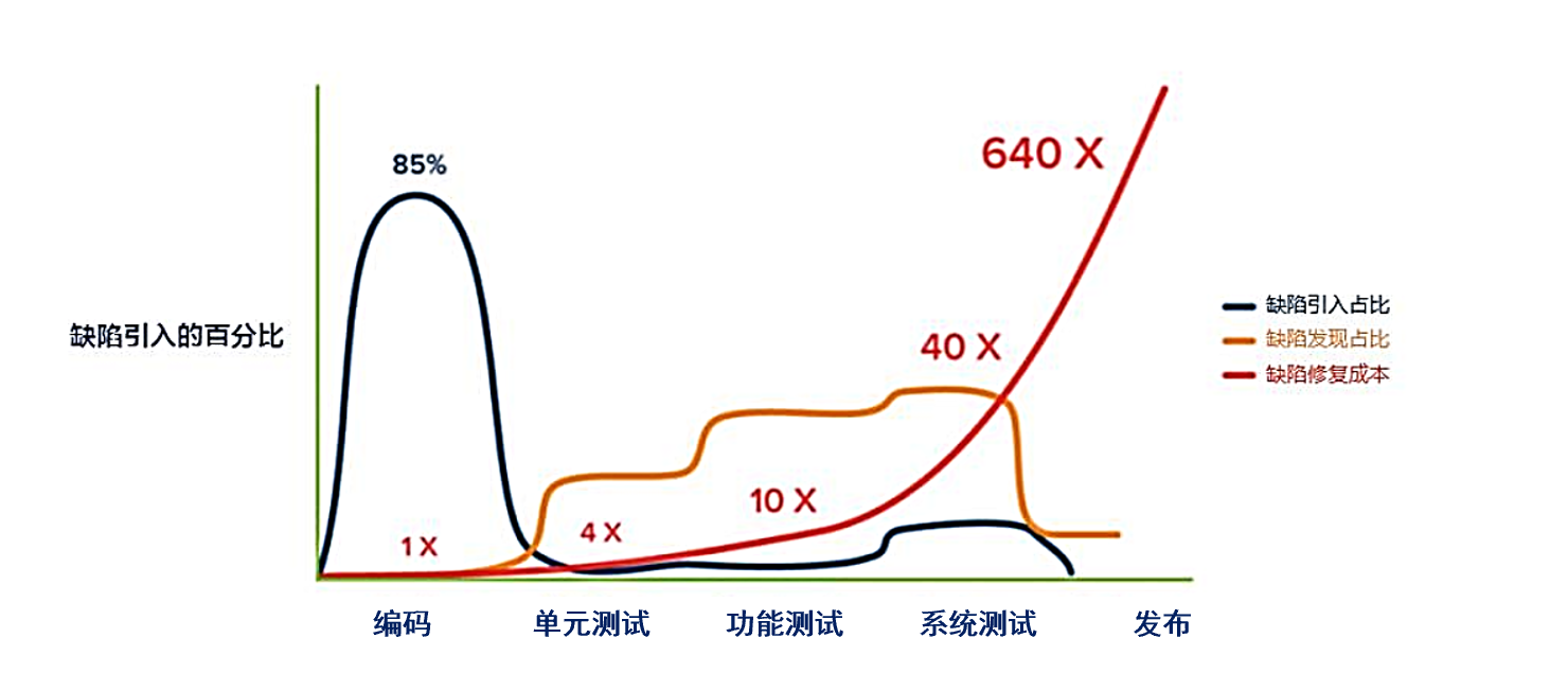

同时,从缺陷修复成本上看,戴明曾提出“缺陷发现得越早,修复的成本越低”。有数据指 85% 的缺陷都是在代码编码阶段引入的,然而大部分的缺陷并不是在编码的时候发现的,而是在之后的测试阶段发现的,甚至是已经上线后。而且随着越往后发现缺陷,修复的成本也越高。
在 STICKYMINDS 网站上的一篇名为 《 The Shift-Left Approach to Software Testing 》 的文章中提到,假如在编码阶段发现的缺陷只需要 1 分钟就能解决,那么单元测试阶段需要 4 分钟,功能测试阶段需要 10 分钟,系统测试阶段需要 40 分钟,而到了发布之后可能就需要 640 分钟来修复 。
图 3 来源《 Applied Software Measurement:Global Analysis of Productivity and Quality》

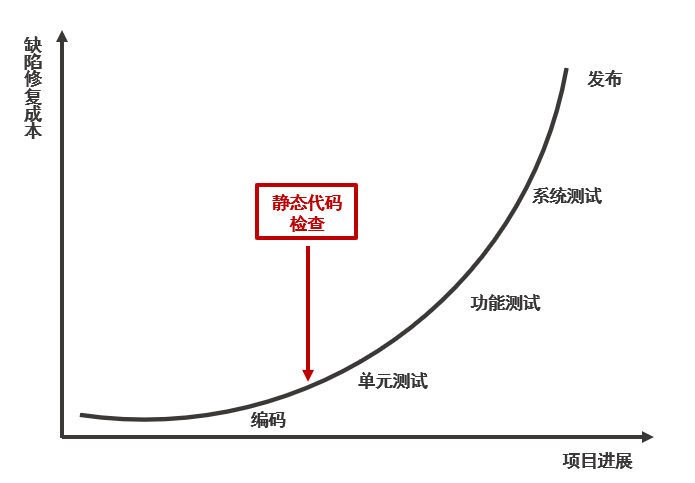

静态代码检查也叫静态测试,是质量内建举措中的测试左移实践之一,在静态代码检查阶段发现代码的问题修复成本是很低的。
图 4 缺陷修复成本
由此可见,静态代码检查在项目中是必不可少的一个环节。

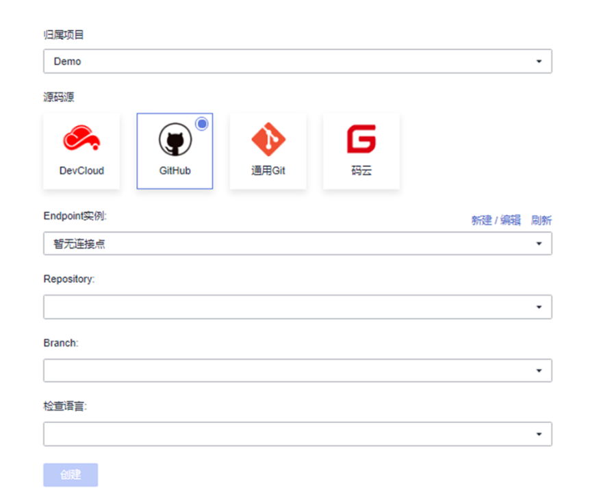

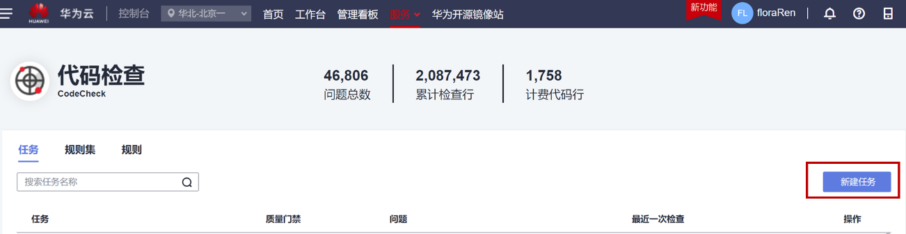

1.新建代码检查任务
在 华为云DevCloud 首页工具栏选择“服务 > 代码检查”进入,或者点击 Code Check 进入。单击“代码检查”首页的“新建任务”创建代码检查任务。
图 5-1 Code Check新建任务
创建任务时通过关联项目下代码仓库拉取代码。源代码有4个来源可选,不同的选择要填写对应的参数值,同时选择代码工程的语言类型。
图 5-2 Code Check 选择源码源

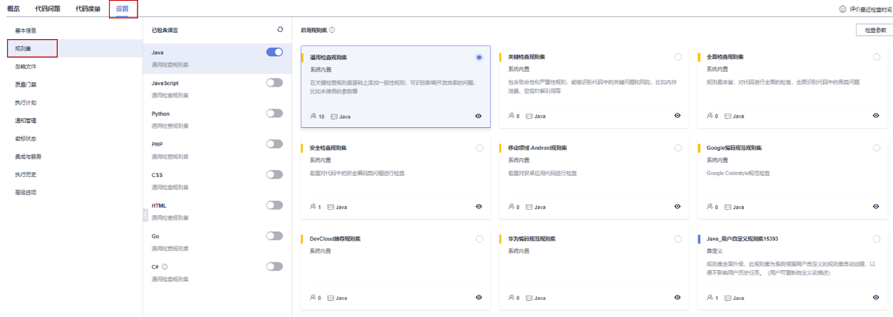

创建任务后,可以在设置中进行规则集选择。Code Check会识别到代码中包含的语言,然后在对应的语言规则集中选择中选择对应的规则即可。CodeCheck 可以 支持 Java、JavaScript、CSS、HTML、PHP、C#、Android等常见 10 种开发语言,还可以多种语混合检查;可以提供近2000条华为典型检查规则,支持web检查、安全检查、架构检查、编码问题检查等场景。
图 5-3 Code Check 规则集

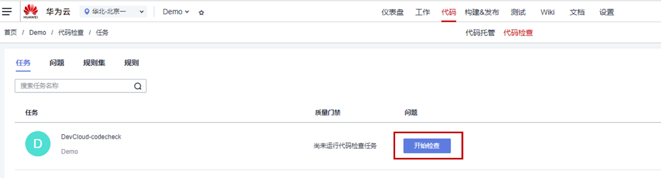

2.执行代码检查任务
代码检查任务新建成功后,单击任务的开始检查按钮进行执行。

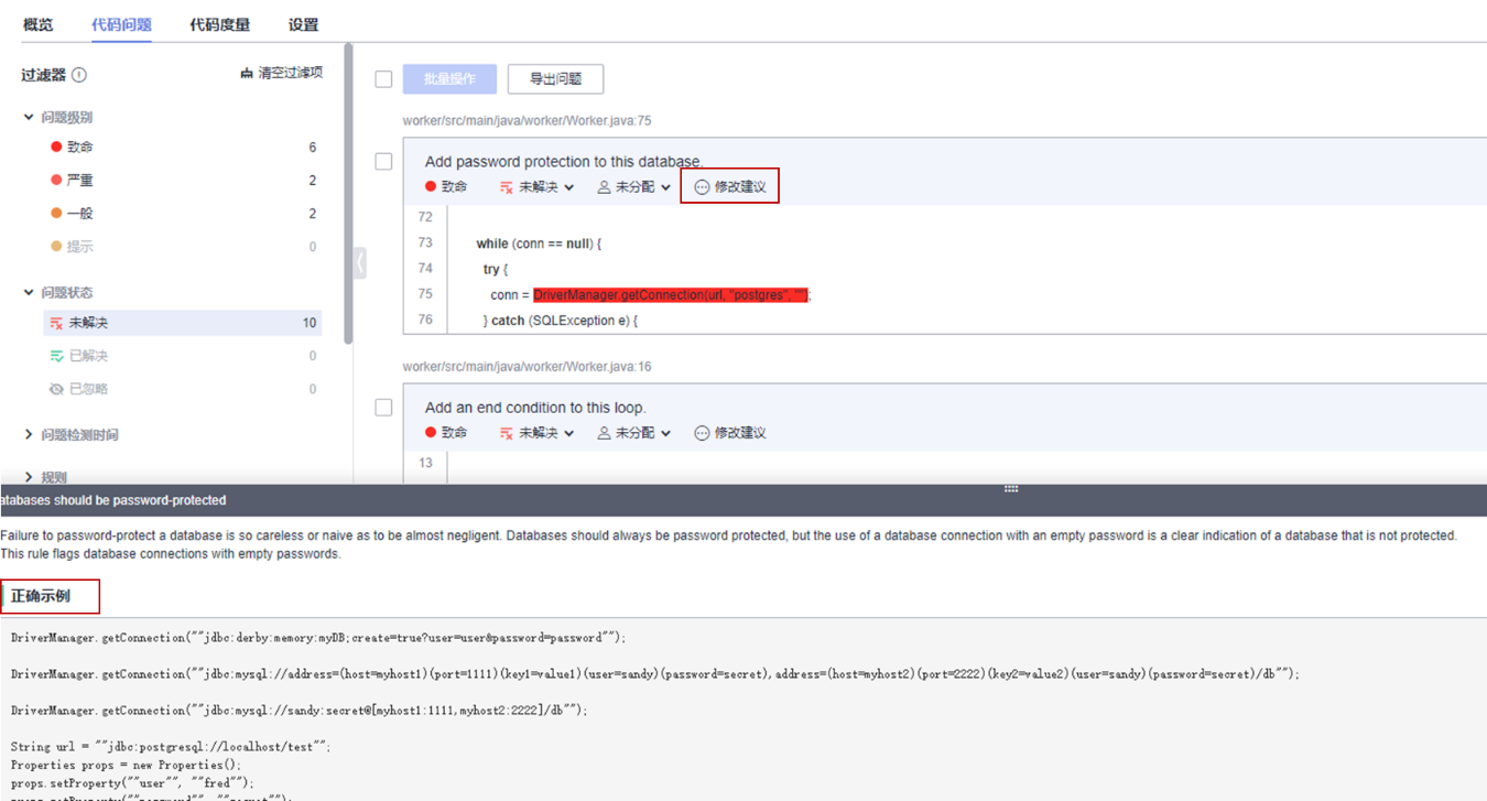

检查后会根据问题级别进行分类显示,并提供详细的缺陷影响说明、正确示例、错误示例、修改建议。
图 6- 2 Code Check 缺陷展示

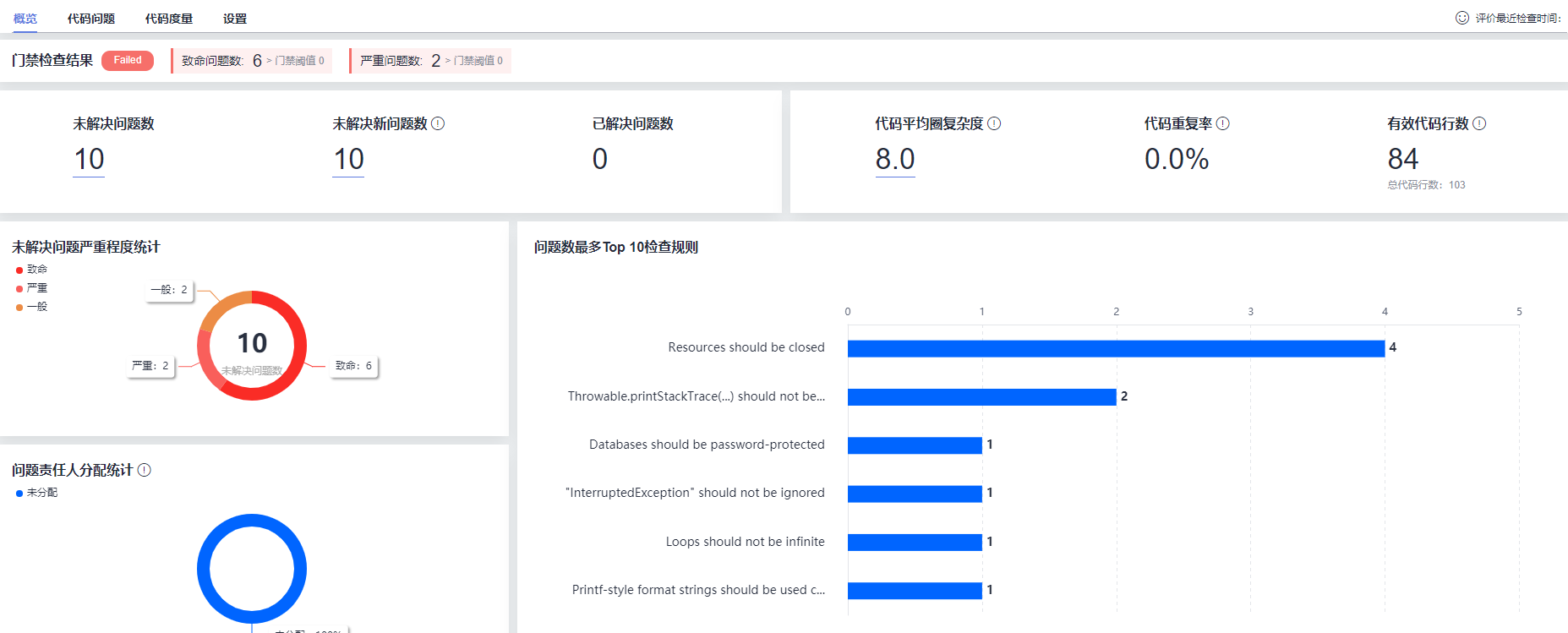

3.查看代码检查报告
检查后可以提供多维度报表,单击检查任务名称链接,进入代码检查任务详情页面,可以查看“概览”、“ 代码 问题”、 “代码质量”、 “圈复杂度”、“代码重复率” 等信息 。
图 7 Code Check检查报告

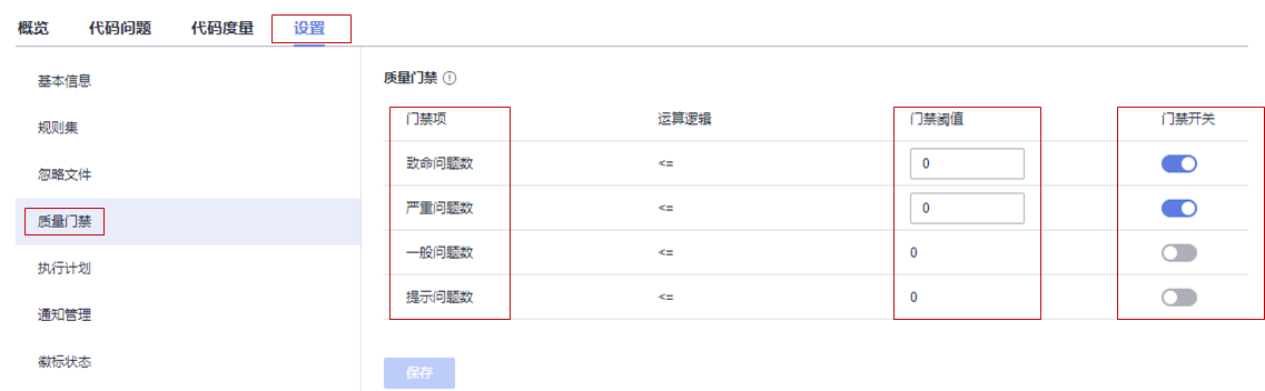

讲了这么多,质量工程师要求的“check清零”对不对,到底要不要做?这其实就是代码检查中质量门禁的作用。静态代码扫描出来的问题项按照致命、严重、一般和提示进行分类。从交付的角度,首先是保证可工作的代码,因此致命和严重的问题是不应该存在的,所以门禁开关打开,阈值为0。剩下的一般问题和提示问题如果不影响代码功能,可以考虑在当前迭代不予处理,但是要分析是否应对,以及确定完成的日期,可以以技术债的形式存在待办列表项中,在某一个缓冲迭代中进行统一处理。简单来说,就是团队要根据业务交付的实际情况,共同决定质量门禁如何设置,而不是简单的一刀切。
图 8 质量门禁
