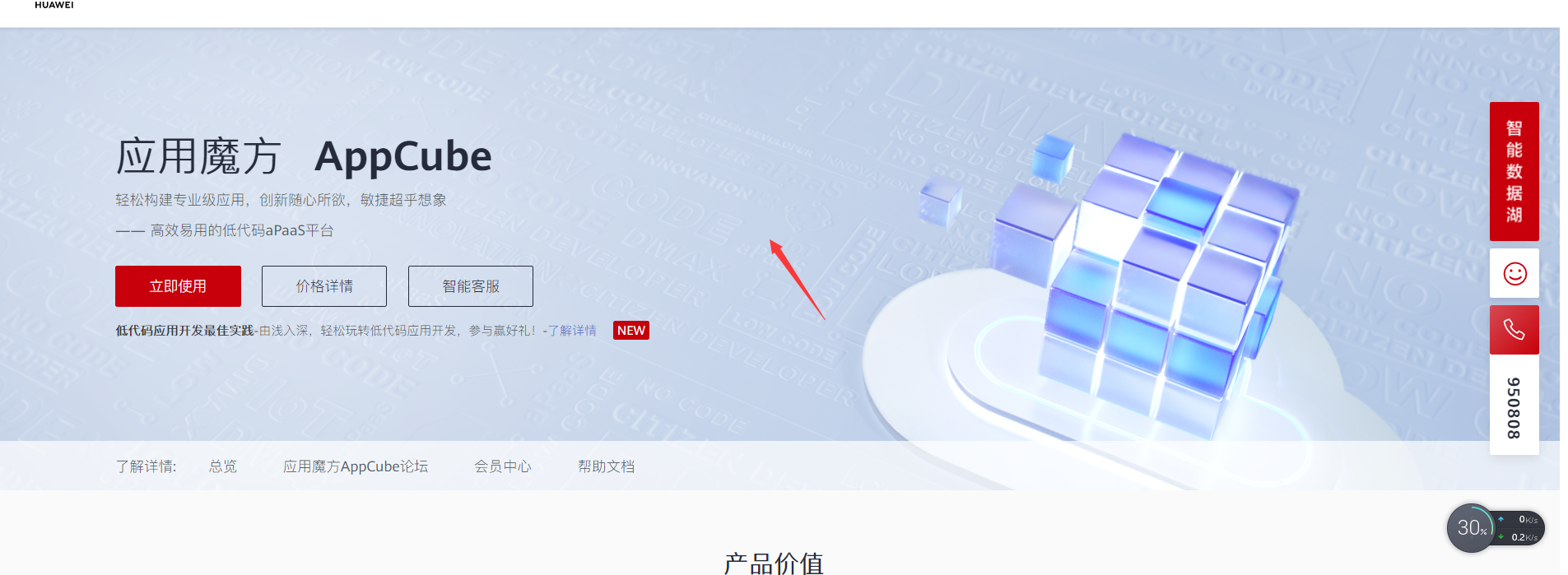

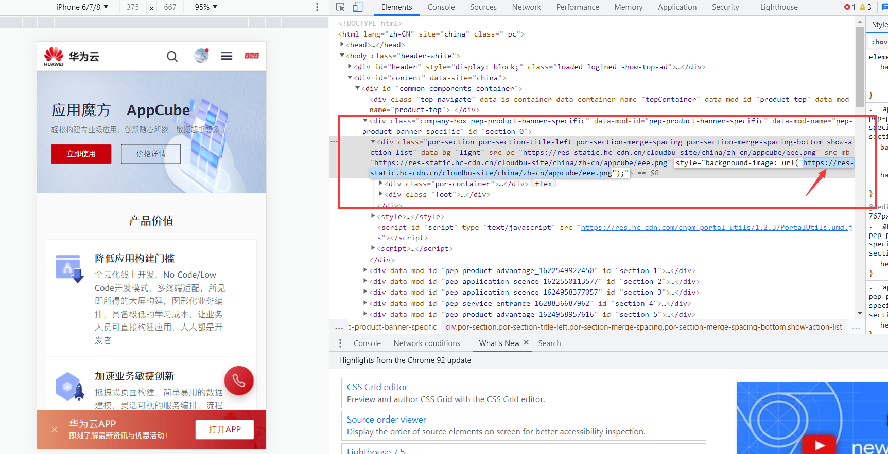

首页先打开下面官方地址
https://www.huaweicloud.cn/product/appcube.html
然后鼠标右键选中背景 选择检查源代码
然后在右边的image的url可以看到背景的链接:https://res-static.hc-cdn.cn/cloudbu-site/china/zh-cn/appcube/eee.png

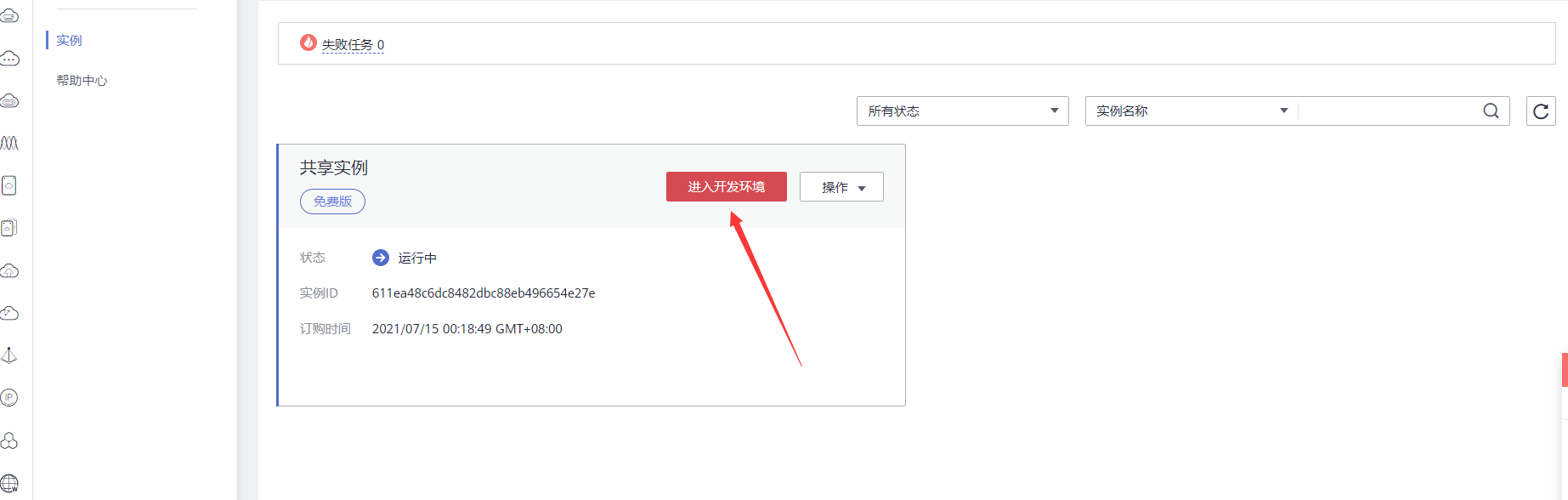

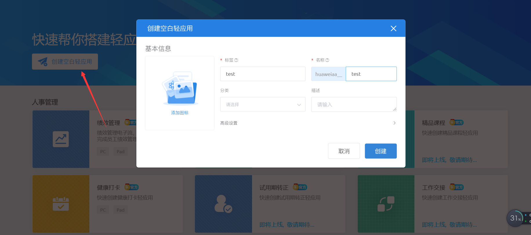

然后开始正式进入开发,返回官网,点立即使用,然后点进入开发环境
然后点击轻应用, 选择创建空白轻应用,再任意命名一下即可简单创建一个应用

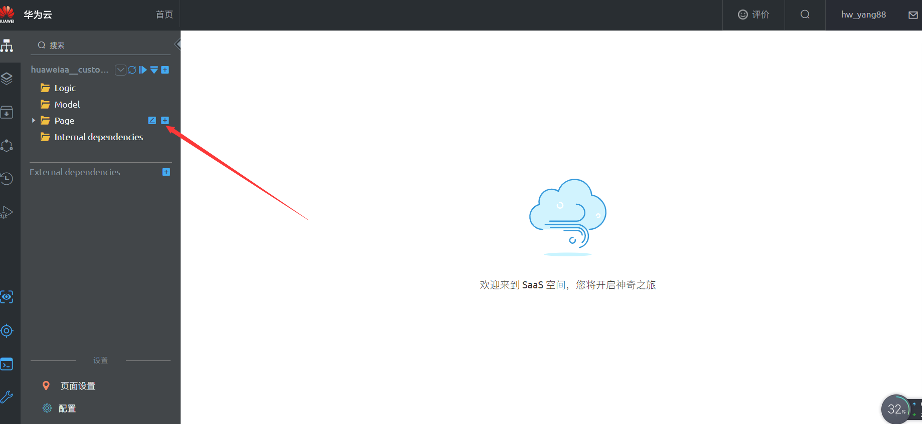

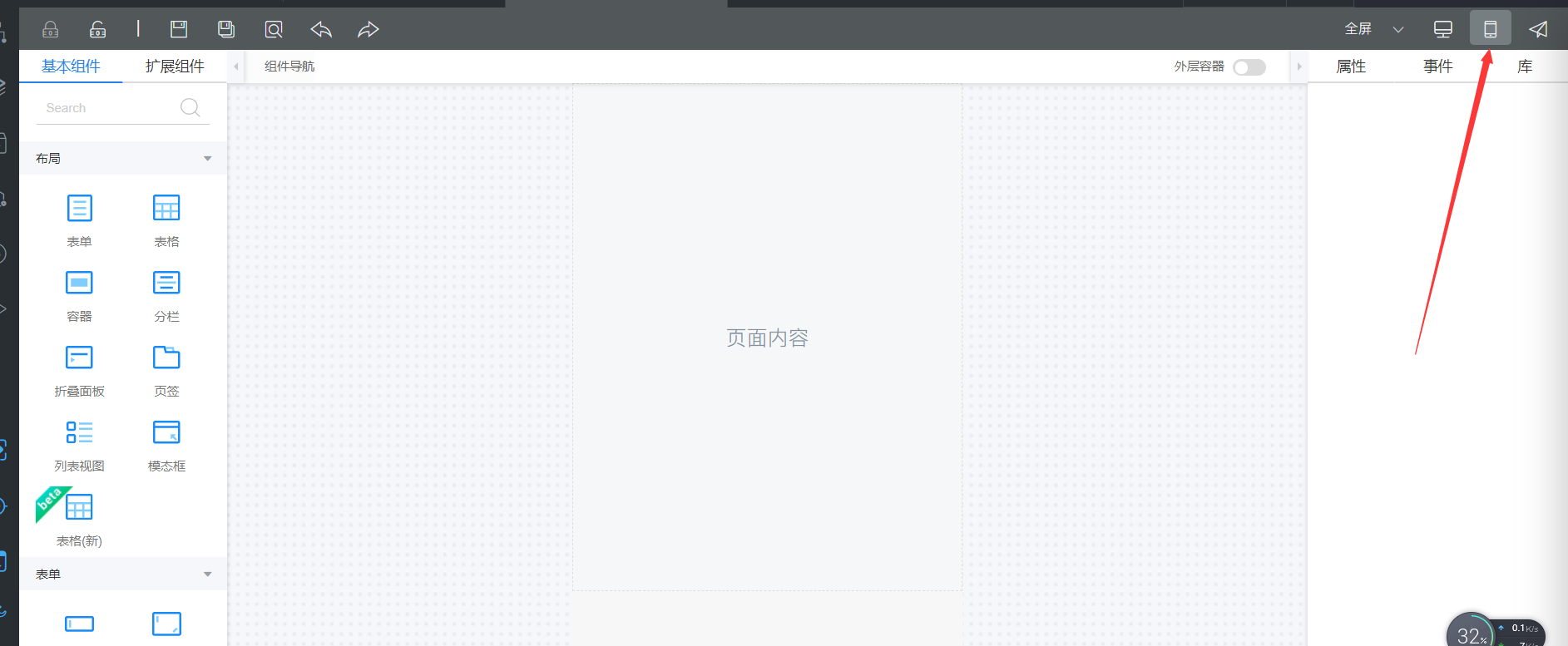

然后点击page的+号,创建两个标准页面,用来开发h5页面
选择右边的手机,切换为h5开发页面

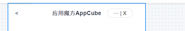

然后简单的拖入两个容器,呈现上下结构,第一个容器先拖入一个标题:应用魔方AppCube,标题下面的样式代码
:root{
text-align:center;
font-size:15px;
font-weight:bold;
line-height:35px;
左边的图标可以通过阿里的font图标库或者内置的图标进行上传,然后通过相对的定位来进行位置的调动,这是h5基础,就不详细阐述了。

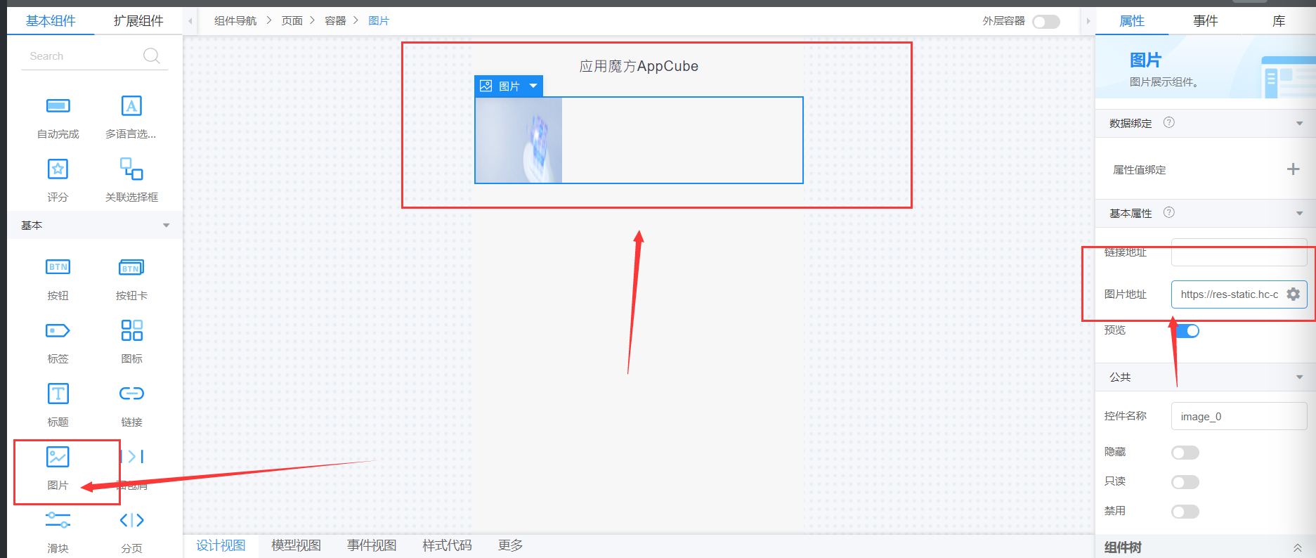

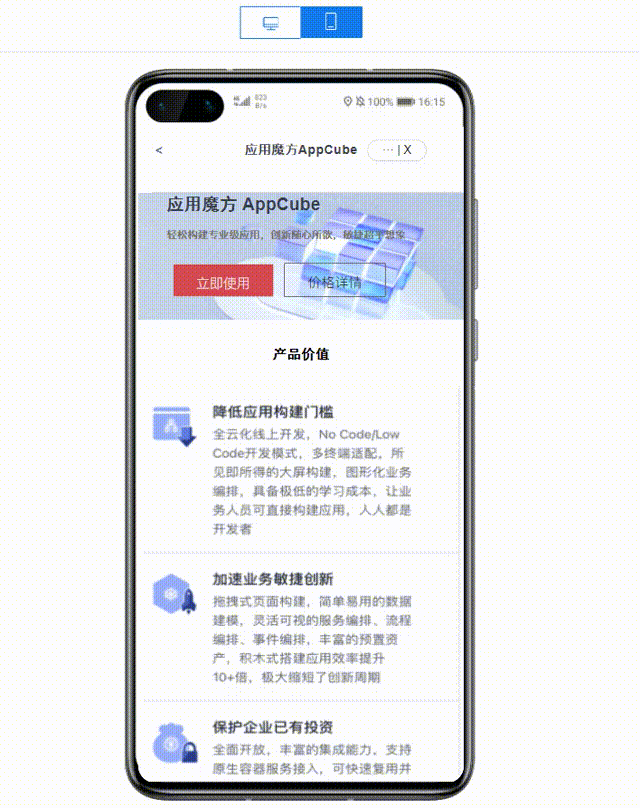

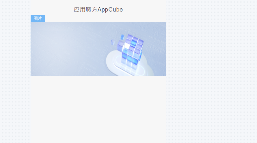

接下来需要实现这个效果,由图可见,有一张背景+两个按钮+标题+标签组成,背景上面我已经教给大家如何获取地址了

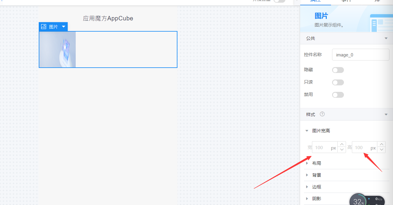

这里我们直接从左边的组件库拖入一个图片组件,在右边的属性里找到图片地址,直接输入我们获取到的image的链接:https://res-static.hc-cdn.cn/cloudbu-site/china/zh-cn/appcube/eee.png

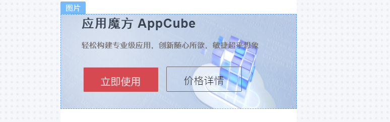

可以清晰的看到图片的宽高比不对劲,于是我们展开属性,找到图片宽高,输入375.2 和150,就变得漂亮起来了

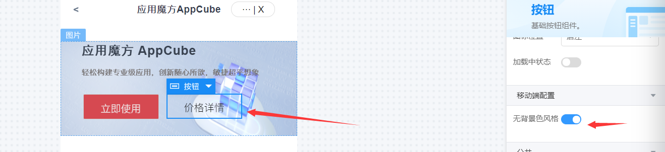

在向其中添加标题,添加两个按钮和一段文字即可,同样也可以用相对定位,第二个按钮的背景就要勾选一下无背景风格

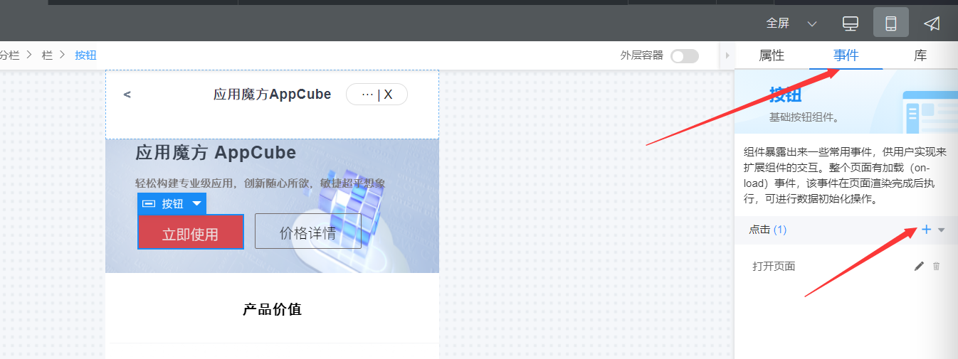

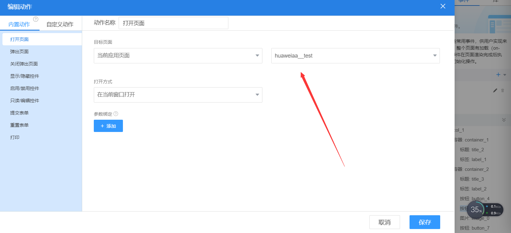

因为要求点击第一个立即使用的按钮会跳转第二个h5页面,所以这里我们还要添加一个点击事件。选择事件---+号,选择点击事件

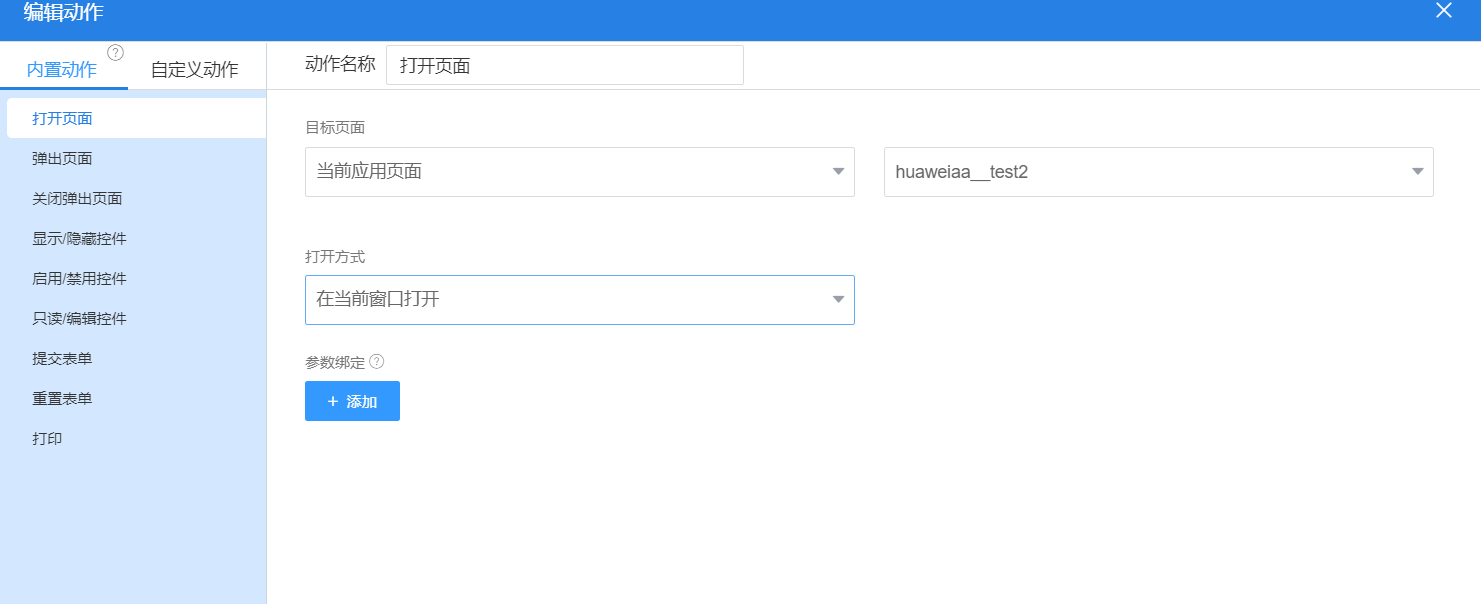

然后选择当前应用页面,选择创建的第二个页面,当前窗口打开,点保存即可。

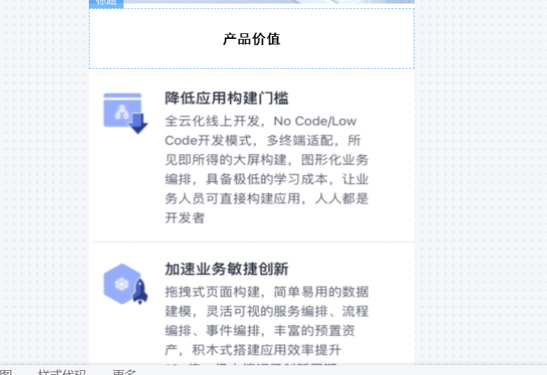

下面的部分拖入一个标题,再拖入一个容器,给他设置宽高,换背景颜色,再将三段文字+图标排版、定位即可。

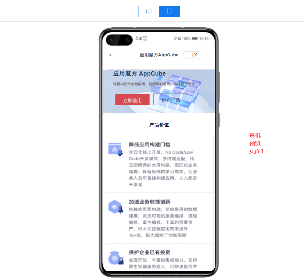

第一个页面就差不多完成了,可以看看效果。

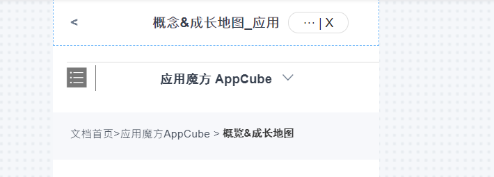

第二个页面:

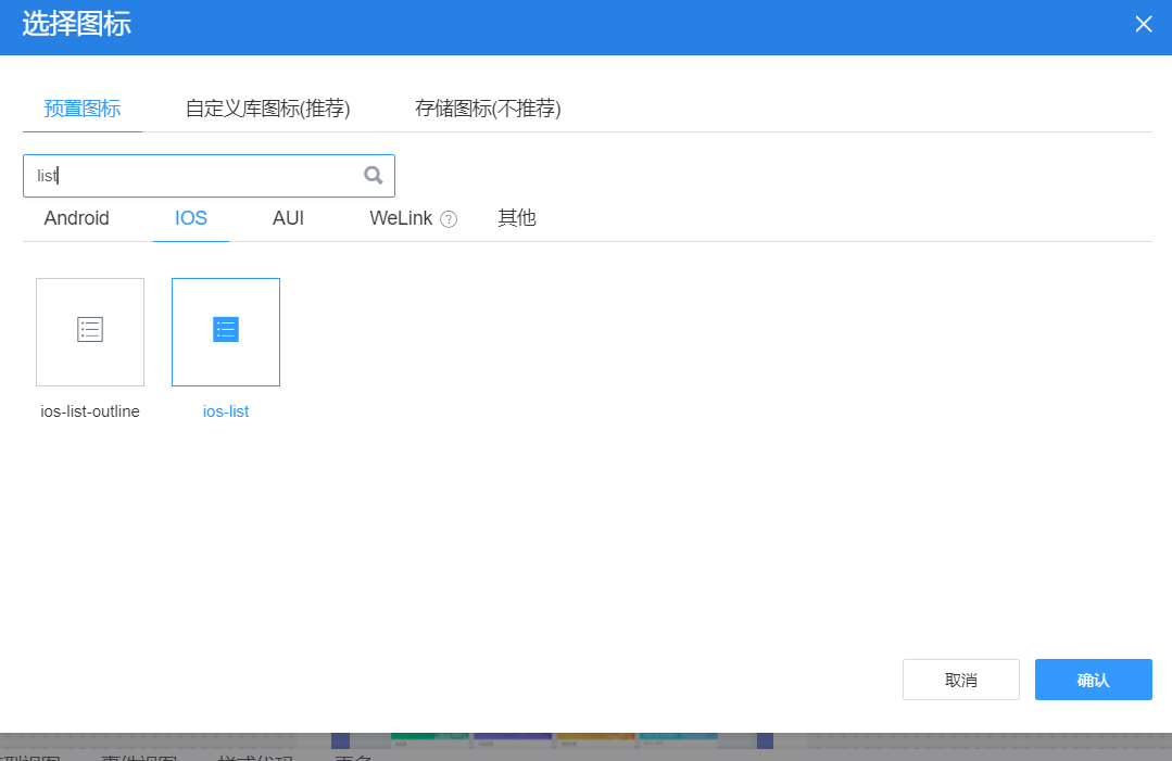

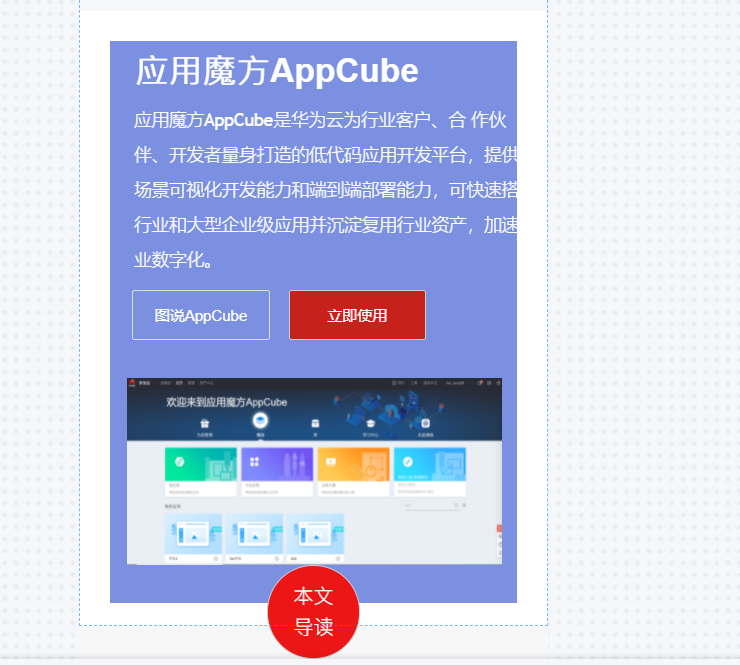

上半部分相信大家也熟悉了、理解了,这里的思路是:拖入标题,进行居中,图标定位,再拖入一个容器给他背景色换为#F7F8FB;然后一顿root样式代码操作,就变成了这个样子,菜单的图标可以 直接在预置图标搜索list找到。
下半部分给大家看一下效果图,就知道怎么做了,咋一看:需要设置一个矩形容器,然后给他背景色#7B90E0,需要标题,需要文本,然后两个按钮,插入一个图片搞定。这么简单吗?没错就是这么简单,这也是AppCube的方便强大之处。先将整个矩形容器的宽高设置好,然后定位。再向其中添加子组件,相对容器定位,再将细节优化即可。
最后的最后,还需要添加一个点击事件,跟页面一的相同,点击即可返回页面1。
然后最后实现的跳转页面效果如下:
