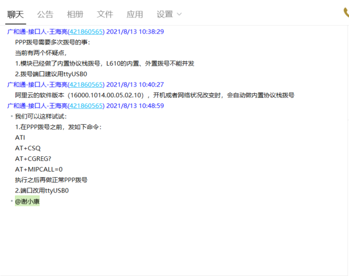

8月17号,我在广和通ADP-L610-Arduino交流群提出我的问题
在直播中两位老师也是给出了可能的假设,并给出了几种解决方案
当天晚上我对这些方法一一进行了尝试排查。

不存在阿里云版本,开机或者网络状况改变时,会自动做内置协议栈拨号的情况,所以排除这一原因。
在拨号脚本中把ttyUSB6改为ttyUSB0测试后并没有改善效果,所以也不是这个原因。但是这里注意的是ttyUSB0口分配的内存资源大,拨号一般都在内存大的口上进行,因为涉及数据传输,内存越大,传输越稳定。所以我这里也推荐使用ttyUSB0,

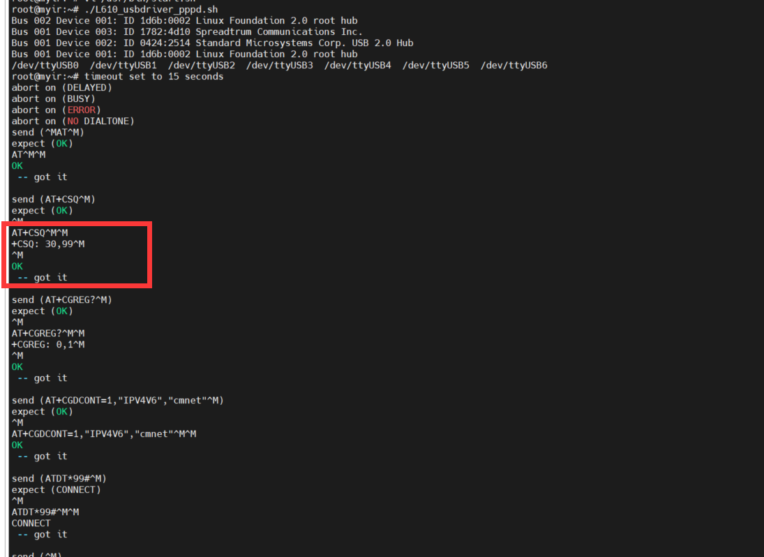

然后再PPP拨号前首先发送如下AT指令以确认是否具备拨号条件:
ATI //查询模块信息
AT+CSQ //查询信号强度
AT+CGREG? //查询注册情况
AT+MIPCALL=0 //挂断数字拨号
详细的脚本文件会在文章后面以附件的形式上传。
这里加入这些AT指令之后可以观测到不是信号的原因。

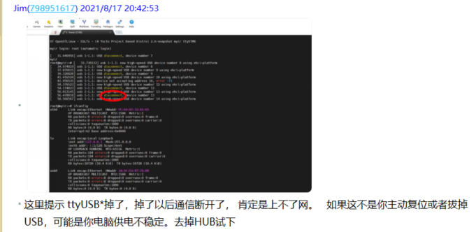

8月17号晚,Jim提出了一种可能性
由于当晚时间原因,就没有测试。

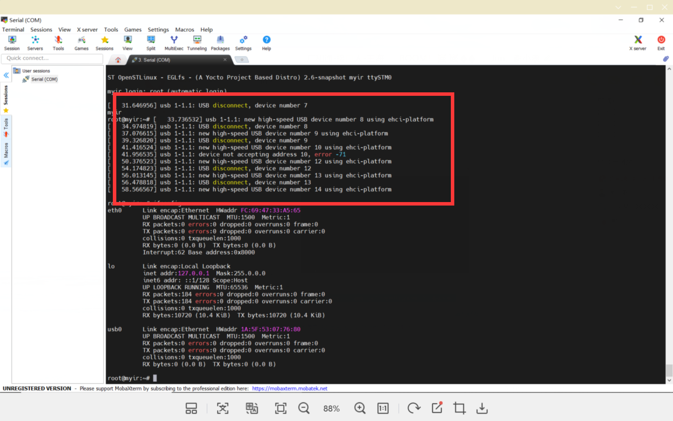

8月18号经过一上午我对运行失败后抓取了日志,使用dmesg命令。
通过日志分析,最终提出一下几个怀疑的方向
- 板子供电不足
- MiniPCIE接口不良
- L610本身异常重启

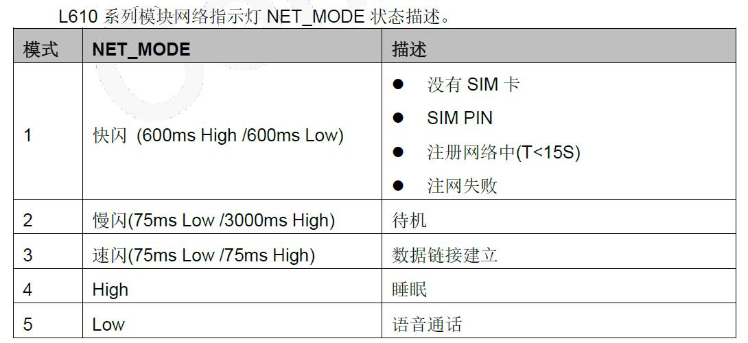

对于L610重启,可以注意看看LPG灯。L610重启后,要重新注册网络,重新注册网络时,LPG是600ms ON/600ms OFF

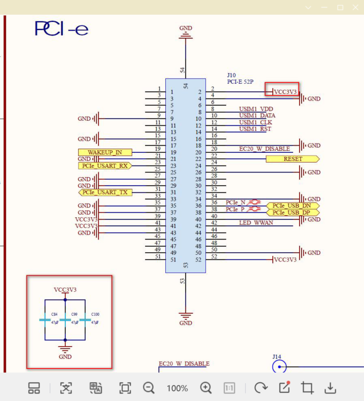

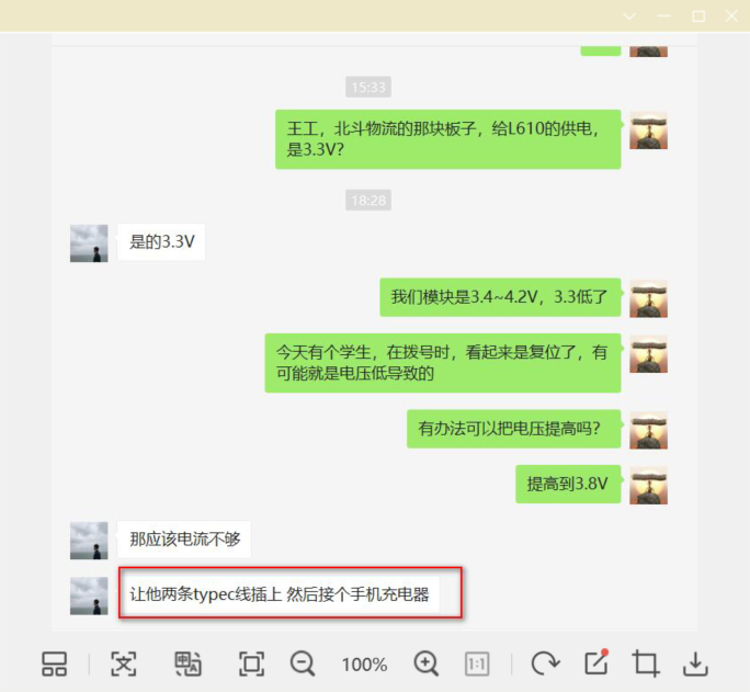

到这个时候广和通-接口人-王海亮建议我使用示波器检测一下L610的供电,看看是否在拨号时,供电电压有大的跌落。
由于板卡上对于L610的供电口,我没有找到,再加上板卡本身比较精密,也不太容易引出线来测电压波形。所以这个时候我就有点犯难。
我又试图从其他地方找原因,比如可能是自己电脑原因,电脑的USB口老化了导致接触不良,借同学的电脑测试了几次,发现没有类似情况(由于测试次数少,所以被现象误导了)。
然后物流课程的阿正大佬给出了建议
我采用这种供电方式后,似乎拨号失败的问题消失了

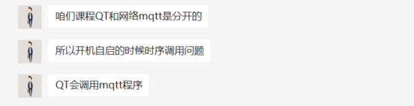

8月19号 我在19号测试的时候尝试把QT程序和拨号脚本都放到自启动脚本里面去,做拨号和数据的上传,发现数据总是传不上去,通过和阿正聊了之后发现有可能是
这个问题到目前为止还没有解决,不过当时我用的方法是在QT中加了一个按键进行PPP拨号,但是通过测试时发现还是依旧会出现那种端口重连的现象。所以我意识到了似乎这个现象还是没有解决。

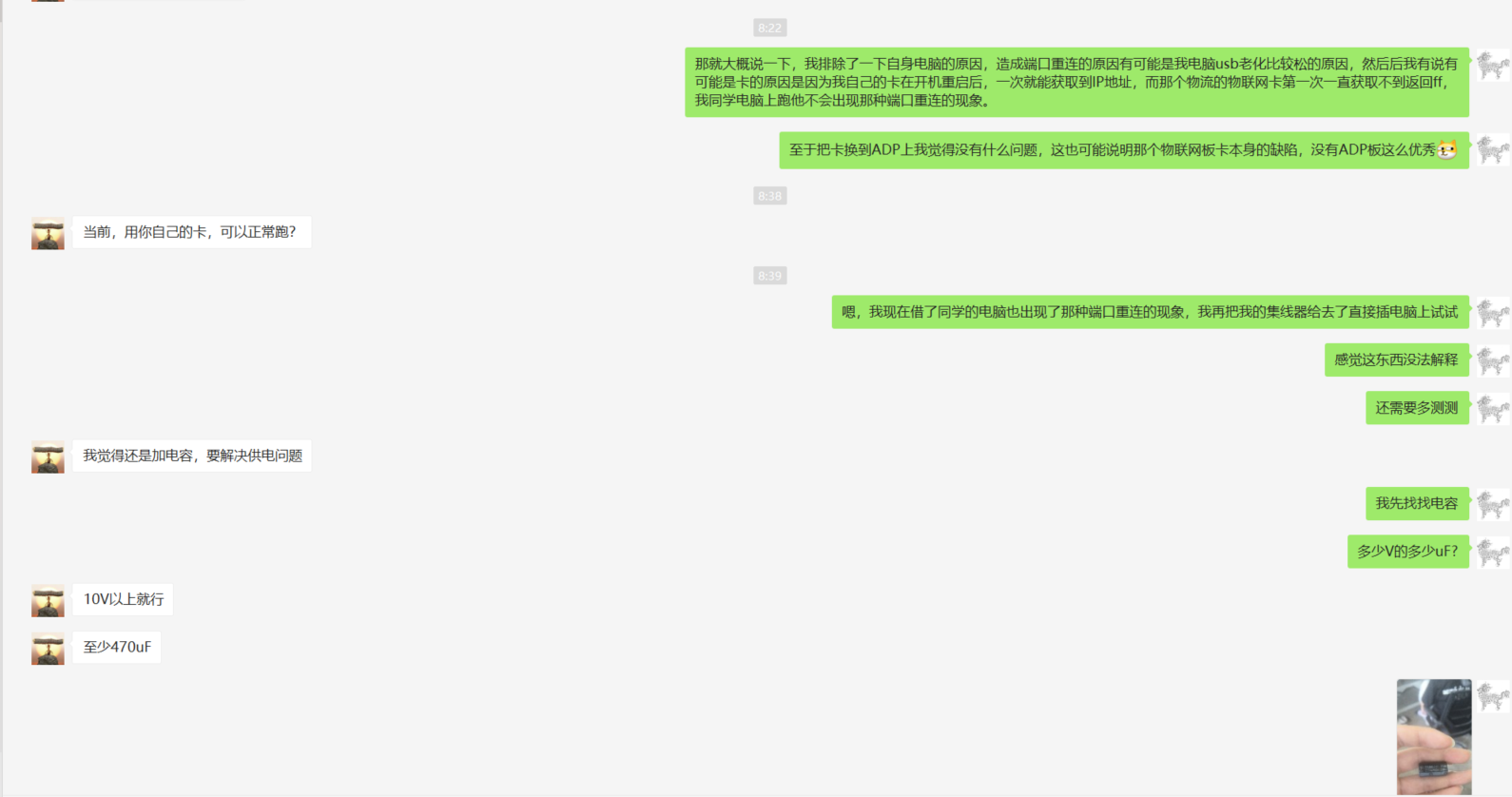

8月20号,由于之前出现过电脑的原因,我再次借到了同学的电脑,经过多次尝试还是在同学的电脑上出现了端口重连的现象。所以可以排除我电脑USB不稳导致重连的问题。我总结了一下发生PPP导致拨号失败的原因。
广和通王海亮老师提出还是需要加电容,解决供电问题。

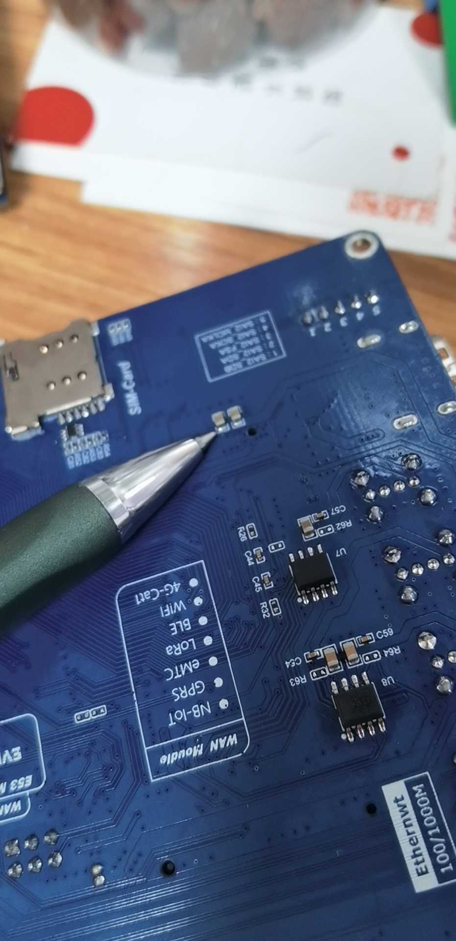

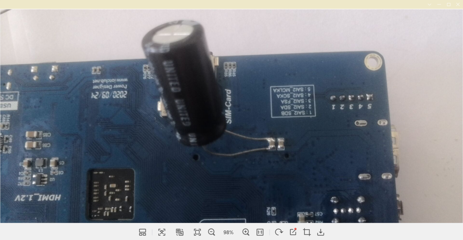

我在实验室找到了一个25V2200uF的电容,把他焊接到了电路板上。
这里焊接电容需要注意极性千万不要焊错,也不要连很长的先连在电容上,直接像上图那样焊上去就可以了。
经过上午到现在的测试,现在的板卡拨号正常,系统稳定运行。
