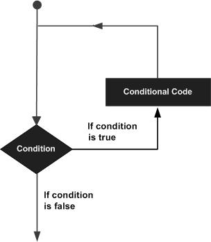

C# 循环🔔
有的时候,可能需要多次执行同一块代码。一般情况下,语句是顺序执行的:函数中的第一个语句先执行,接着是第二个语句,依此类推。
编程语言提供了允许更为复杂的执行路径的多种控制结构。
循环语句允许我们多次执行一个语句或语句组,下面是大多数编程语言中循环语句的一般形式:
在这里插入图片描述在这里插入图片描述
