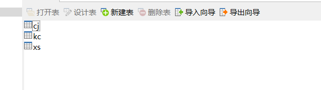

前言:上篇已经针对数据库的单表查询进行了详细的介绍:MySQL之增删改查,然而实际开发中业务逻辑较为复杂,需要对多张表进行操作,例如:一个班的学生、成绩、专业。这里创建好cjgl数据库,包含了xs、cj、kc三张表,已经向其中添加了若干数据。在操作多表之前,需要了解什么是外键和表与表之间存在什么关系。

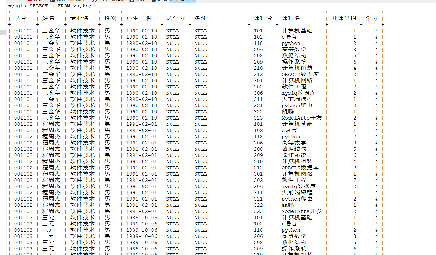

在了解多表联合查询之前,我们需要了解笛卡尔乘积,它的乘积公式 : A表中数据条数   *  B表中数据条数  = 笛卡尔乘积。
多表查询的语法一般是:
select  字段1,字段2... from 表1,表2... [where 条件]
例如:我想查询xs表和kc表中的全部数据
SELECT * FROM xs,kc where xs.学号=kc.学号;
注意: 如果不加条件直接进行查询,则会出现以下效果,这种结果我们称之为 笛卡尔乘积。

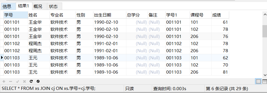

举个栗子:在xs表和cj表之间使用内连接查询。
SELECT * FROM xs JOIN cj ON xs.学号=cj.学号;
大家可能会发现, 内连接查询与多表联合查询的效果是一样的.

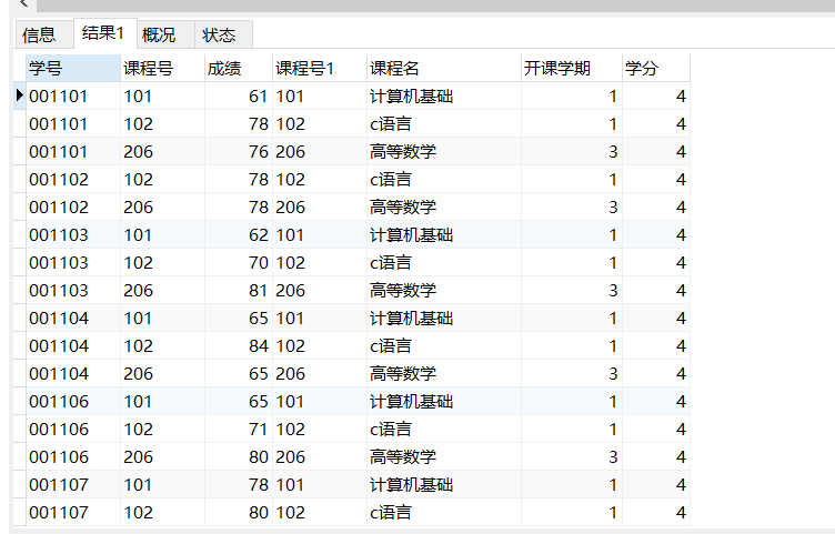

①LEFT JOIN ——左连接:返回包括左表中的所有记录和右表中符合条件的记录
举例:SELECT * FROM cj LEFT  JOIN kc ON cj.课程号=kc.课程号
cj表中的数据全部都显示,而 kc表中的数据符合条件的才会显示,不符合条件的会以 null 进行填充.

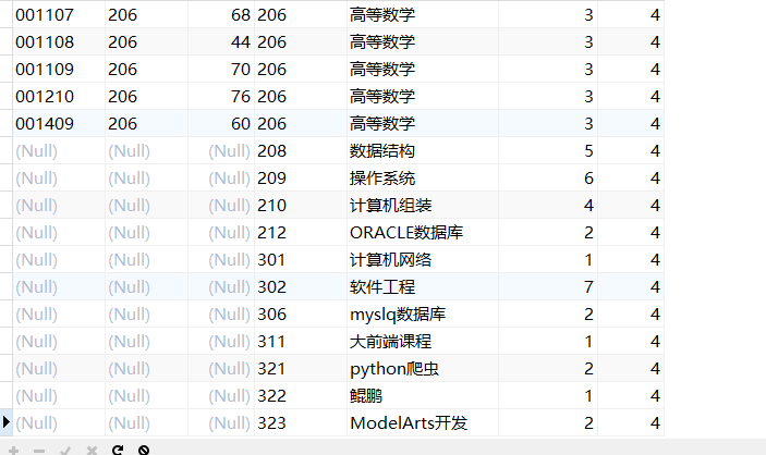

②RIGHT JOIN ——右连接:与左连接相反,返回包括右表中的所有记录和左表中符合条件的记录。
举例:SELECT * FROM cj RIGHT  JOIN kc ON cj.课程号=kc.课程号
效果:kc表中的数据全部都显示,而 cj表中的数据符合条件的才会显示,不符合条件的会以 null 进行填充.

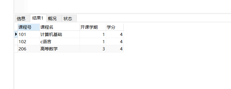

查询姓名为王元的的课程
SELECT * FROM kc where 课程号 in (SELECT 课程号 from cj where 学号 in (SELECT 学号 from xs WHERE 姓名='王元'))

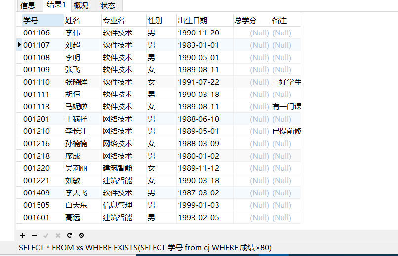

举例:查询cj表中是否存成绩大于80的学生,若存在则查询cj表中所有记录。
SELECT * FROM xs WHERE EXISTS(SELECT 学号 from cj WHERE 成绩>80)
