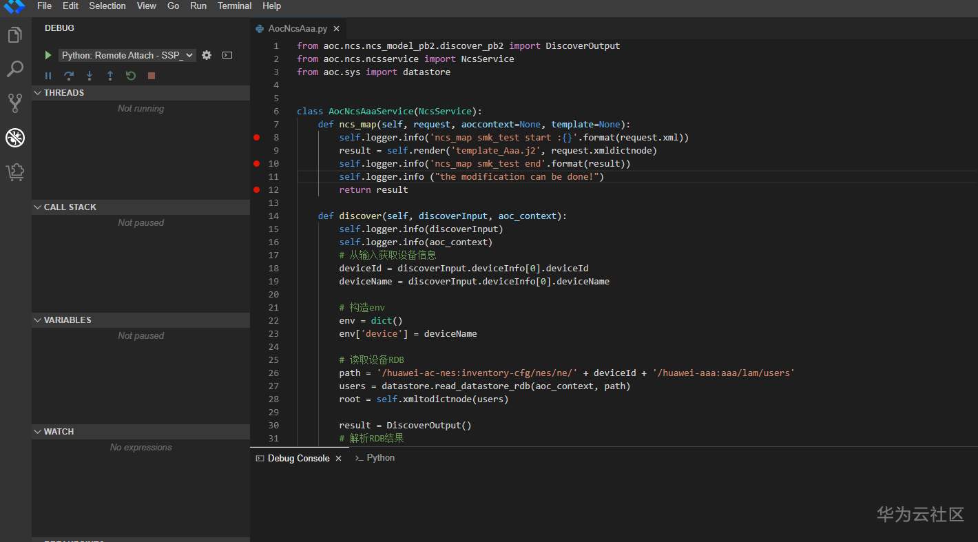

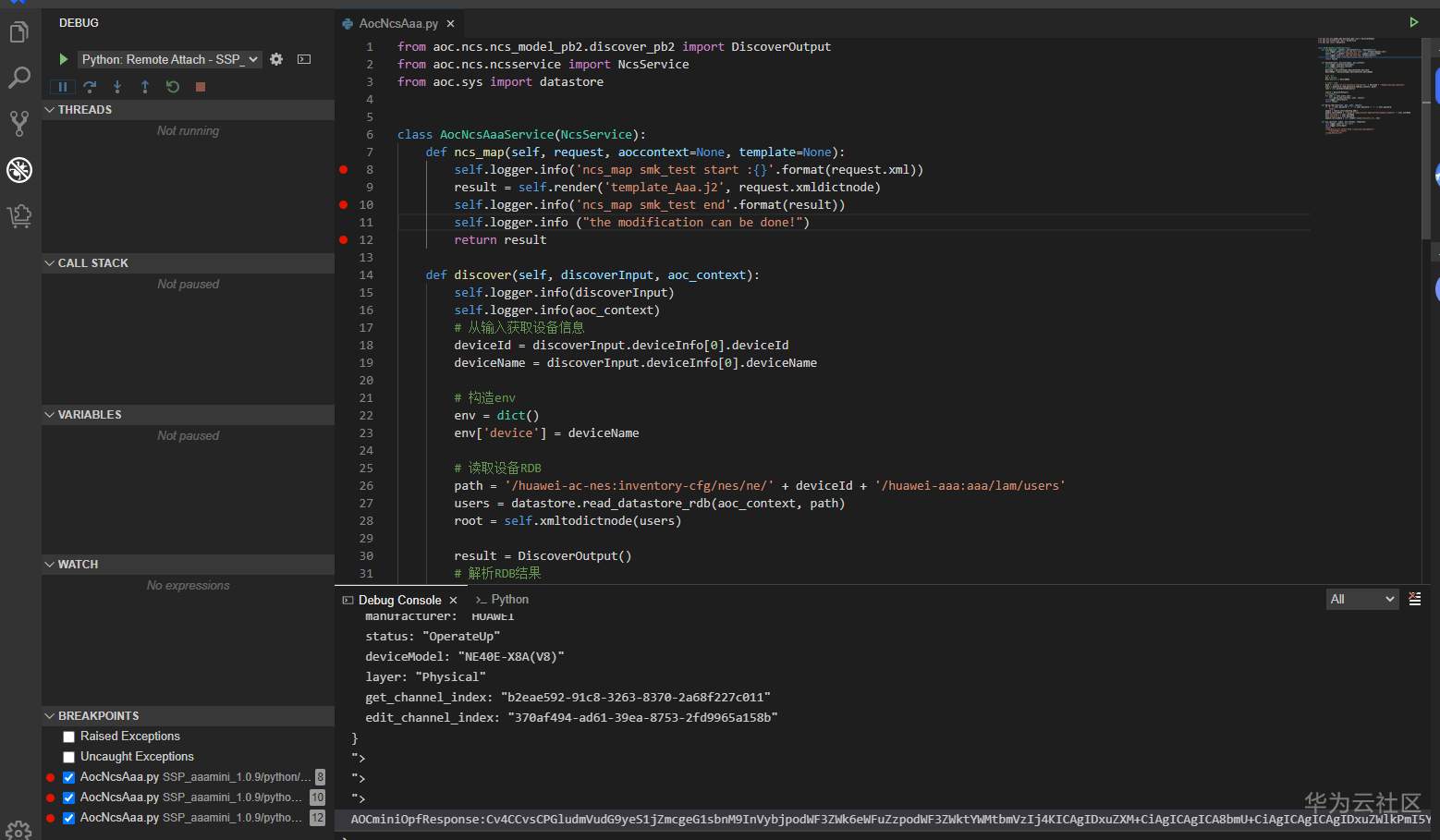

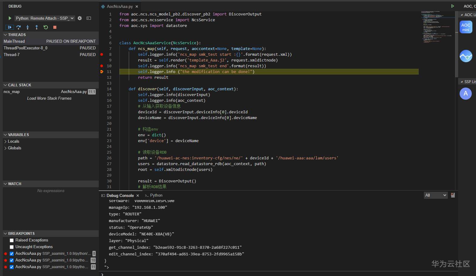

我在ncs_map中return前增加了一句日志打印,并在return之前打上断点
启动debug后我们发现原来在12行的断点跳到了11行,
像不像vscode我们debug代码没编译直接运行,
果不其然,运行完成后并未打出日志

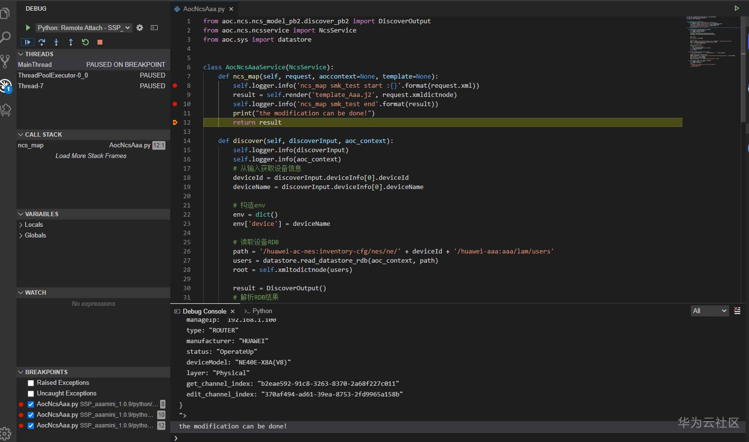

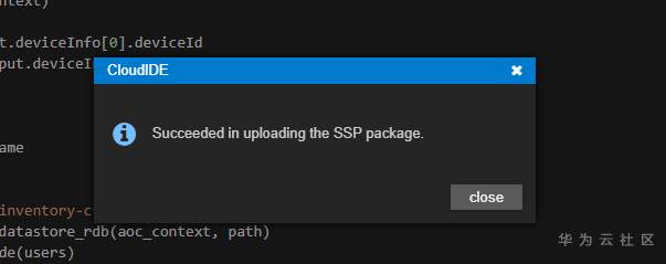

其实原因很简单 就是我们写的这个代码没同步给aocmini吧,
上传成功后,我们再次启动debug,我们的打印终于成功啦
“the modification can be done!”

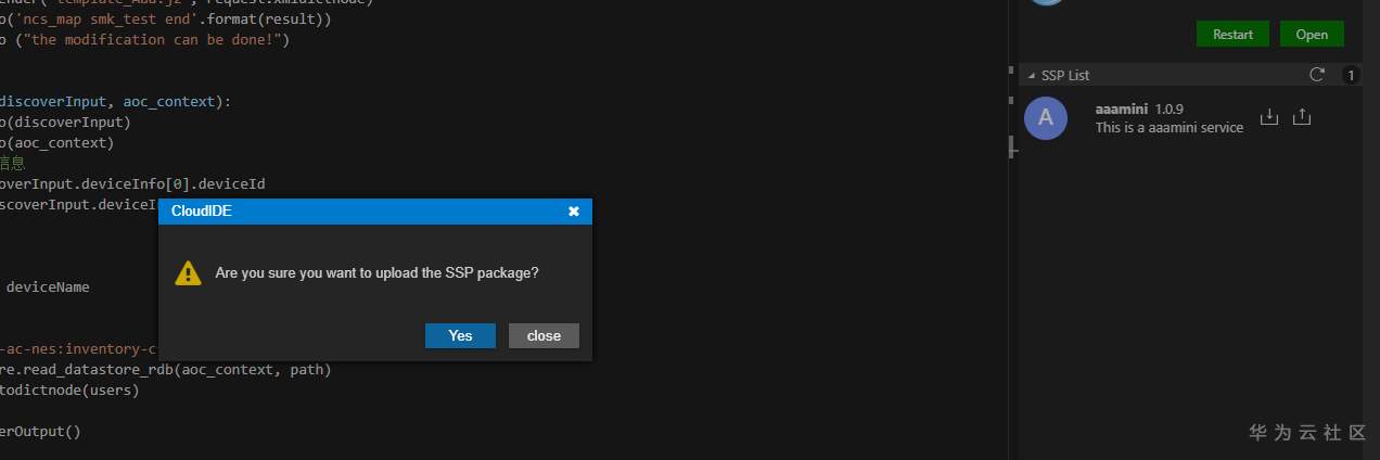

这里我们对python在这套在线环境中的修改与上传至AOCmini总结下来就一句话:修改完成后务必点击右侧插件栏中的上传按钮

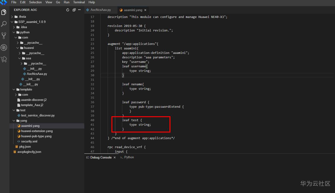

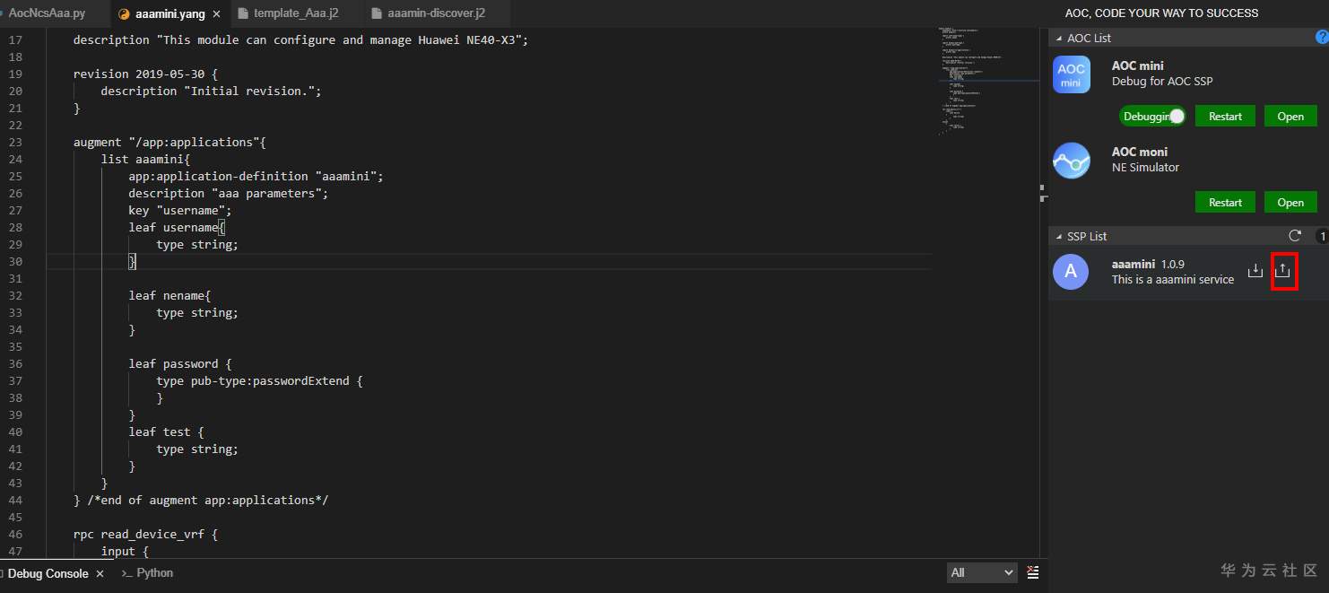

在YANG文件中增加名为test的leaf节点

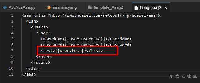

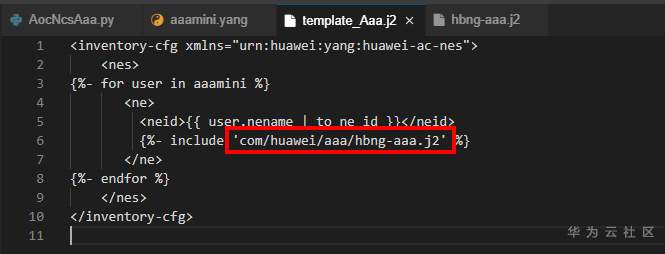

这里可以看到实际调用的是hbng-aaa.j2,我们修改com目录下的该文件
在JINJA中增加test结构的映射节点
这次我们直接点击上传
我们打开业务管理 发现并未生效,WEBUI中未生成test相关数据输入框

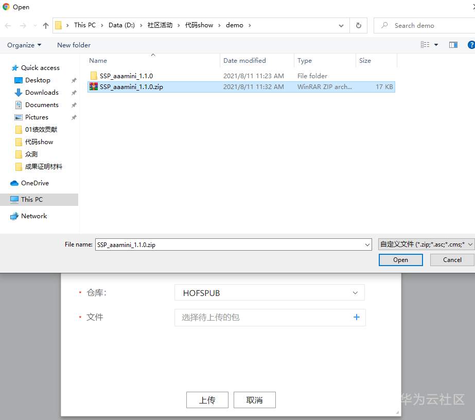

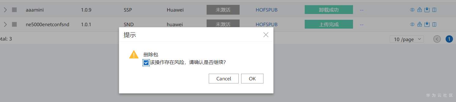

我们把包下载到本地直接从AOCmini上传来试一下

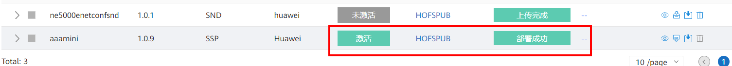

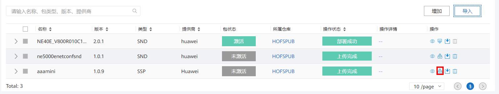

先卸载删除原来的aaamini的ssp包
将本地的SSP包直接上传至AOCmini
点击部署将SSP包激活

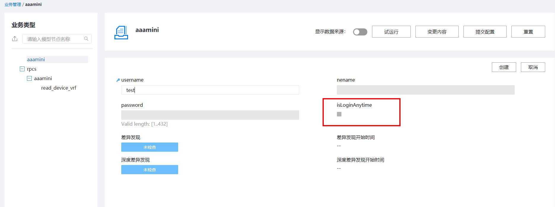

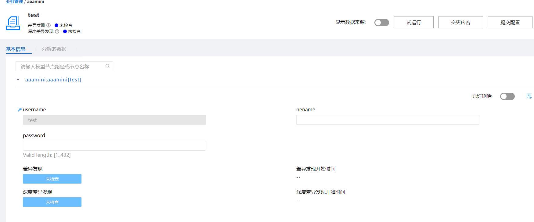

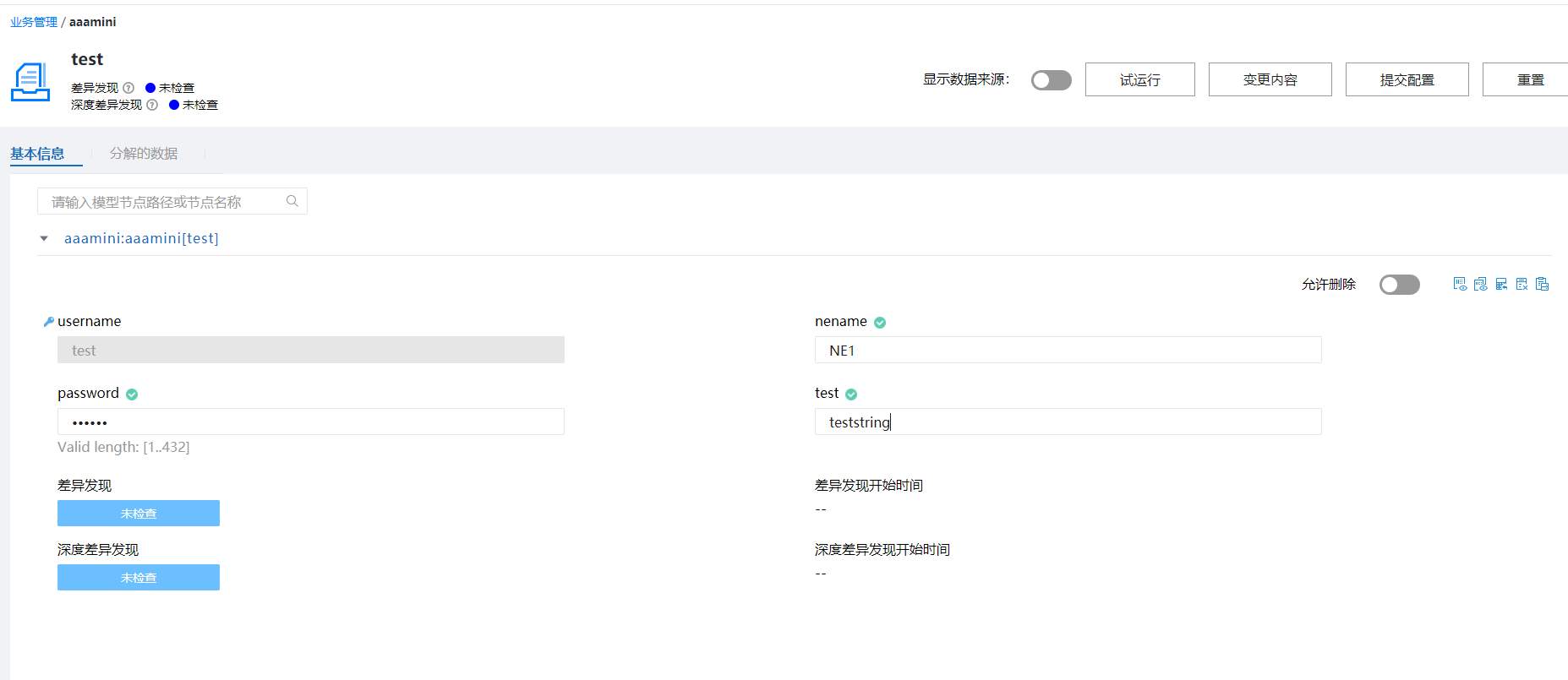

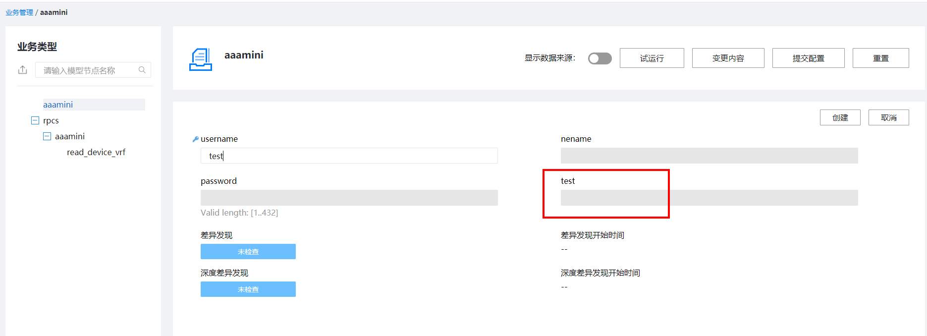

然后我们点击业务管理验证一下这样修改是否生效
可以看到这里我们修改的YANG文件以及正确的生成了WEBUI,我们填入字符串

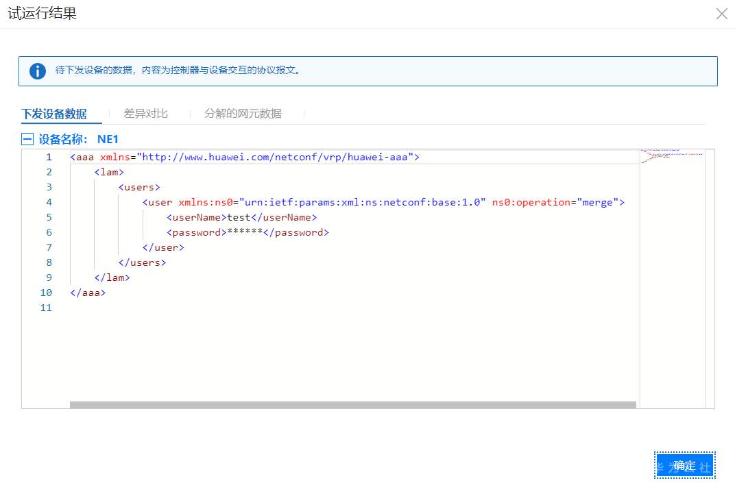

点击试运行后我们发现生成的报文中还是没有我们增加的test节点
这是为啥(再揪头发就没了)
经过一番交流与研究(就是刚才我们随手增加test节点掉进的那个大坑)
我发现生成netconf报文时实际还会调用SND包中的设备YANG文件,
如果业务YANG与设备YANG有不一致数据那么我们新增的这test节点就无法下发到设备上去,
因为设备不能识别,所以netconf报文不会生成该条数据

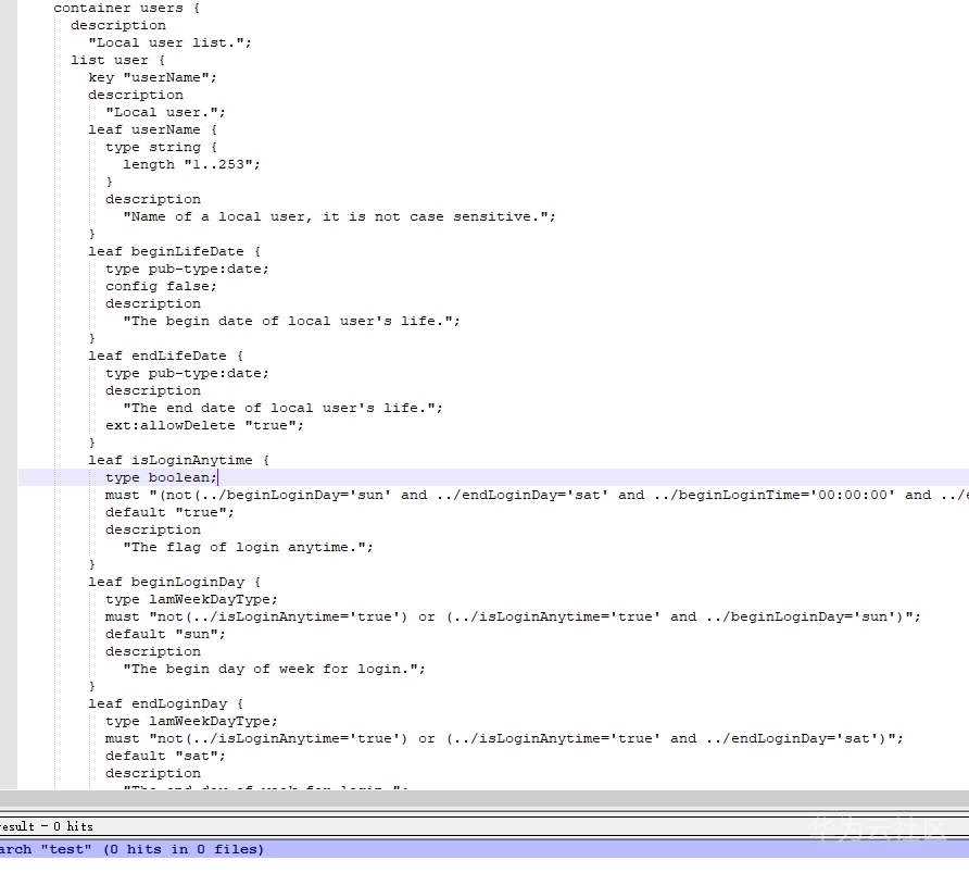

我们将AOCmini中预置的SND包下载到本地
打开YANG文件夹在其中搜索key为username的结构
在huawei-aaa-lam.yang中找到了我们业务YANG中对应的users结构
可以看到其中确实没有test节点,

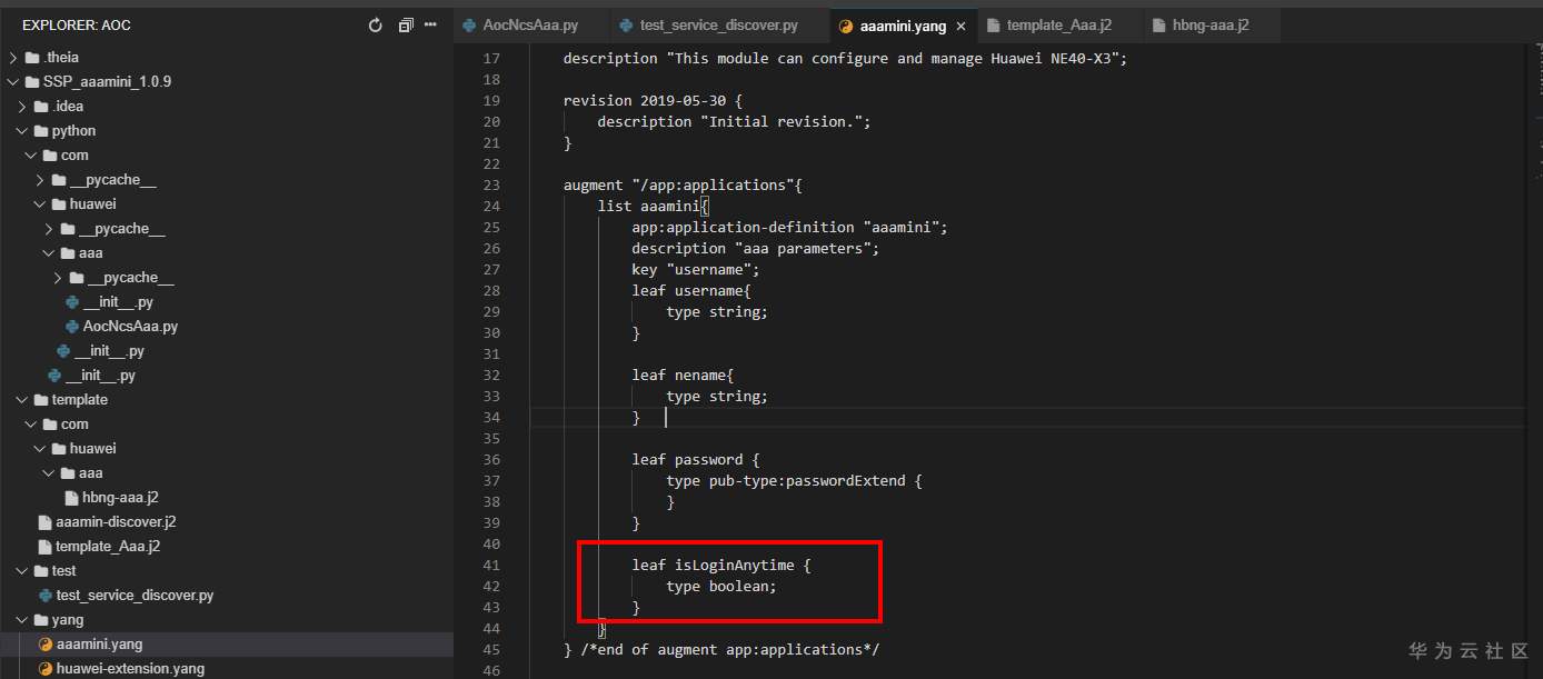

那么我们从设备YANG中选择一个节点添加至业务YANG中进行尝试
这里我们选择isLoginAnytime来进行尝试

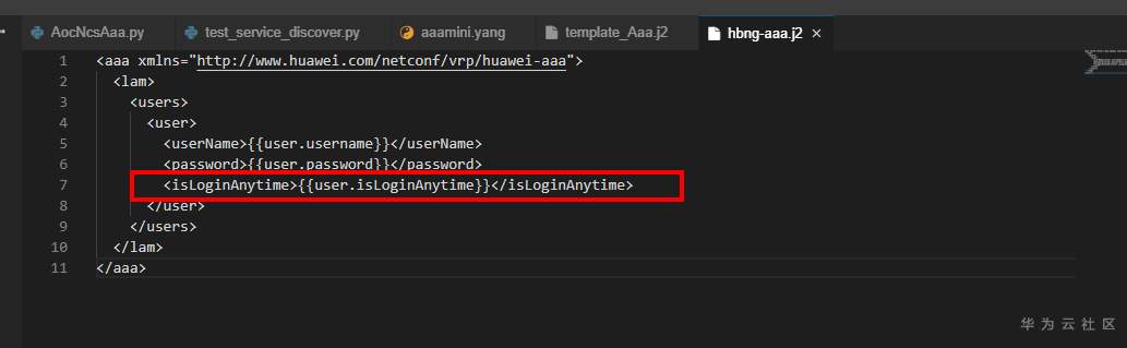

JINJA中我们也进行相应的修改
修改完成后我们打包进行验证,WEBUI上没有问题,正常生成

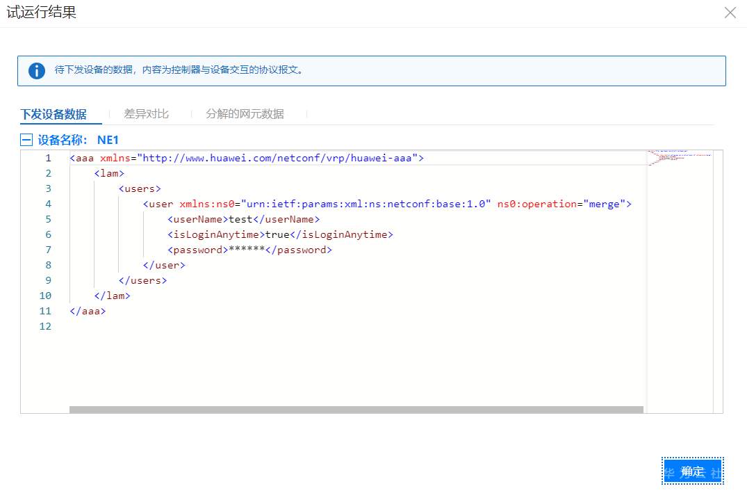

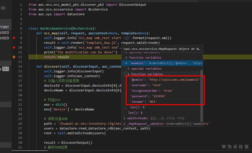

点击试运行,进行debug进入断点后,我们可以看到我们填写的数据正常传入ide
这里可以看到生成的netconf报文已经包含isLoginAnytime
1、在线环境上python文件修改完成后务必点击右侧插件栏中的上传按钮上传至AOCmini
2、在线环境上业务YANG文件与JINJIA文件修改后使用右侧插件栏中上传按钮无效,需要本地打包后手动上传至AOCmini(应该算个bug了,不过已经有人在修改了)
3、业务YANG的修改要基于SND包中的设备YANG的结构,不能随手写设备YANG中不存在的节点,这种节点设备无法识别不能下发到设备上去
