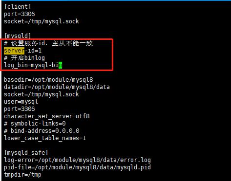

(2)修改/etc/my.cnf配置
[root@localhost ~]# vim /etc/my.cnf
在[mysqld]下面添加如下配置:
[mysqld]
# 设置服务id,主从不能一致
server-id=1
# 开启binlog
log-bin=mysql-bin
# 下面参数可选
# 设置需要同步的数据库,如果只针对某个数据库进行同步则追加以下配置,配置对应的数据库名称,多个的话配置多行
binlog-do-db=customer_db1
binlog-do-db=customer_db2
# 屏蔽系统库同步,如果需要对某个数据库不进行同步则追加以下配置,配置对应的数据库名称,多个的话配置多行
binlog-ignore-db=mysql
binlog-ignore-db=information_schema
binlog-ignore-db=performance_schema

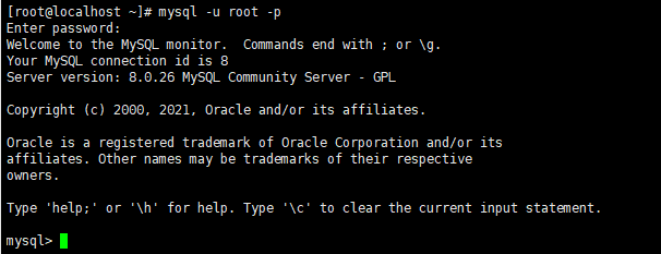

(4)登录数据库
[root@localhost ~]# mysql -u root -p

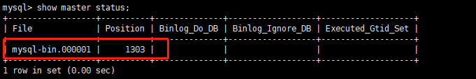

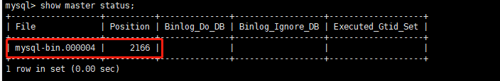

(8)确认位点记录下文件名以及位点
mysql> show master status;

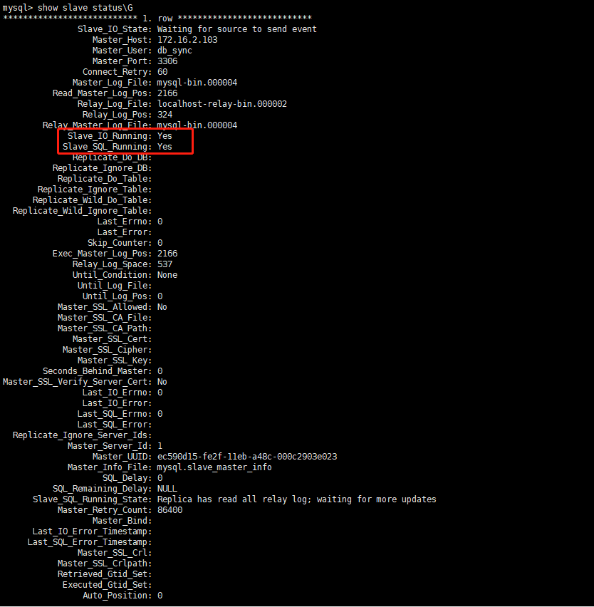

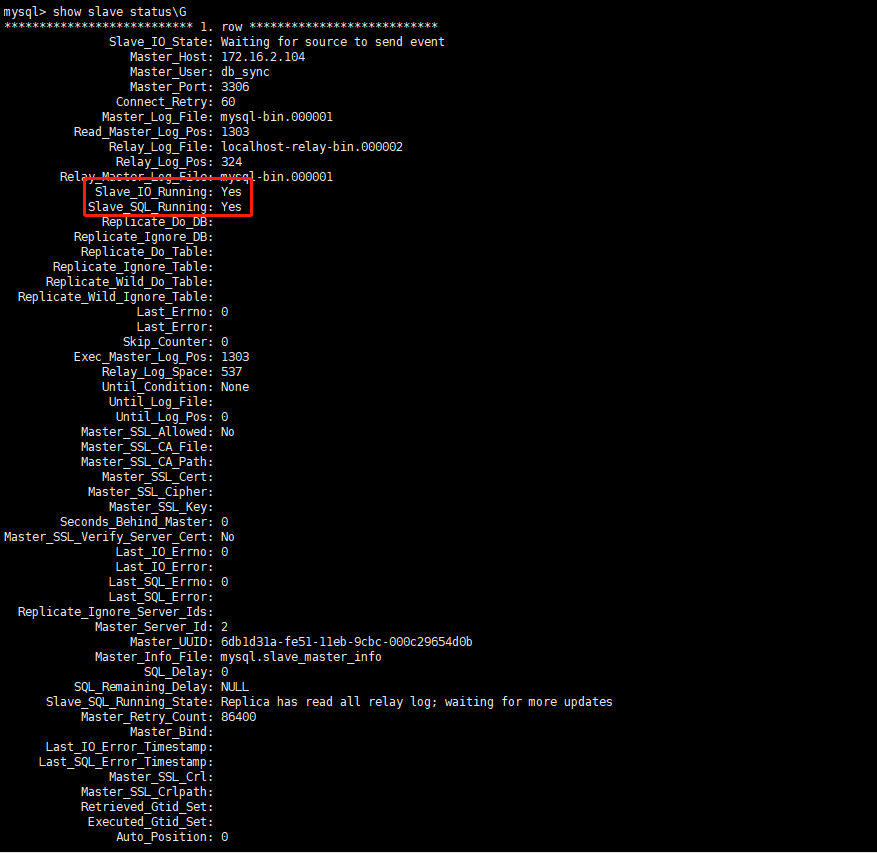

(8)查看同步状态
mysql> show slave status\G
说明:从库状态Slave_IO_Runing和Slave_SQL_Runing都为Yes说明同步成功,如果不是这两个值,请检查 error_log,然后排查相关异常。

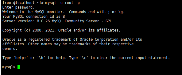

(1)登录数据库

(5)查看同步状态

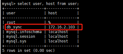

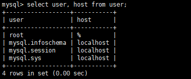

(1)查看用户列表
mysql> select user, host from user;
红色框内用户即为博主配置的主从同步专用用户。
(2)删除主从复制专用用户
mysql> drop user 'db_sync'@'172.16.2.103';
(3)查看删除主从复制专用用户后的用户列表
