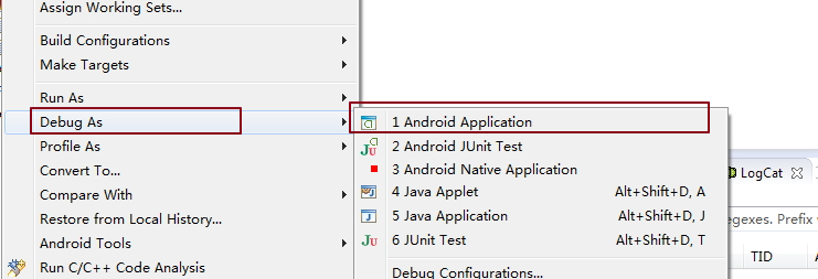

我们都知道,android的调试打了断点之后运行时要使用debug as->android application
这里写图片描述
但是这样的运行效率非常低,那么我们有没有快速的方法呢?

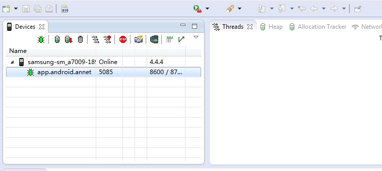

我们打完断点之后,不使用debug as 而是使用run as,运行之后,打开ddms,如图,选中调试的设备。
这里写图片描述
然后点击上面的绿色按钮,这个时候再把断点挂上
这里写图片描述
然后在运行android应用的过程中当运行到断点处就会停下来。
这样调试速度会非常快。
