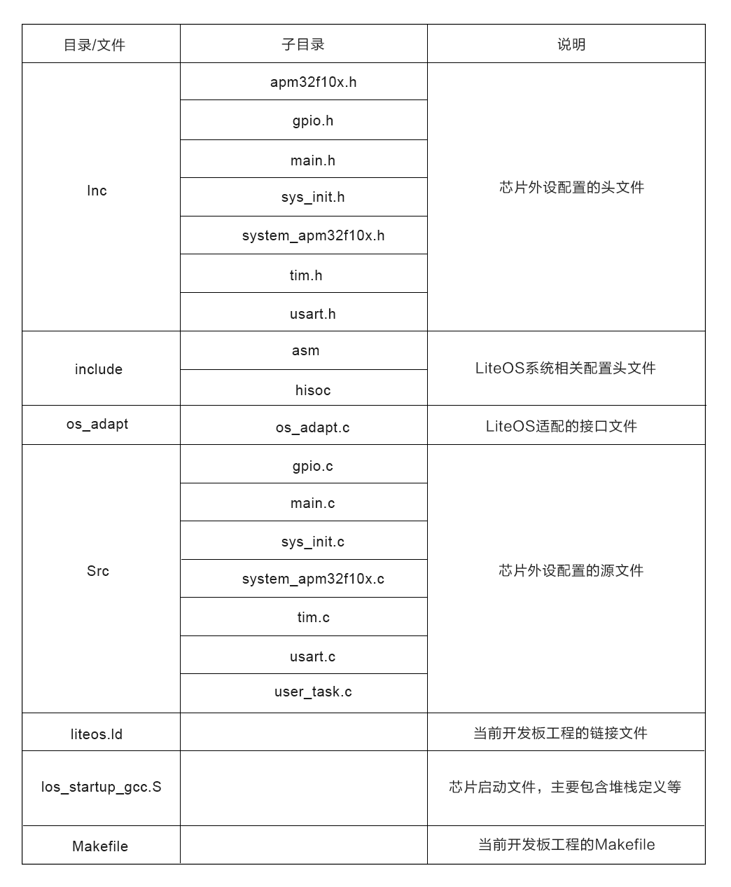

1. 创建目录框架
在 targets 文件夹下新增 APM32F103_Geehy 文件夹,其目录结构参考 STM32F103_FIRE_Arbitrary 文件夹结构进行创建。
拷贝 APM32 官方 SDK 中的驱动库到 targets\ bsp \drivers 下。
拷贝文件夹 Inc 、 include 、 os_adapt 、 Src 和文件 liteos.ld 、 los_startup_gcc.S 、 Makefile 到 APM32F103_Geehy 目录中。
替换 Inc 和 Src 中文件,将 Inc 目录下 stm32f1xx_hal_conf.h 、 stm32f1xx.h 、 stm32f103xe.h 、 system_stm32f1xx.h 文件替换为 apm32f10x.h 、 system_apm32f10x.h ;将 Src 目录下 system_stm32f1xx.c 文件替换为 system_apm32f10x.c 。
适配编译配置,参考其他同架构的开发板在 targets\bsp.mk 、 targets\ bsp \ Makefile 、 tools\build\ config 、 targets\Kconfig.apm32 中添加 APM32F103 相关内容。
最终板载目录结构如下:
