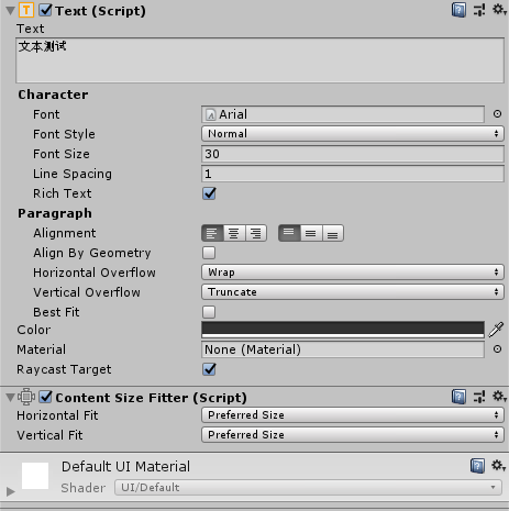

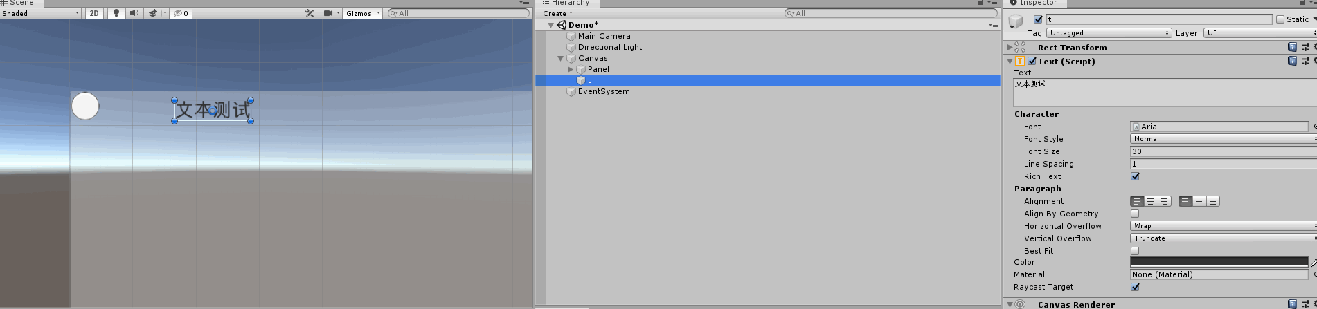

1.在文本框中使用
在文本框中添加这个Content Size Fitter组件,并设置为Preferred Size之后
文本框就会跟随文字的大小自由变化了,也是一个小技巧,但是就不可以再自定义控制文本框的大小了

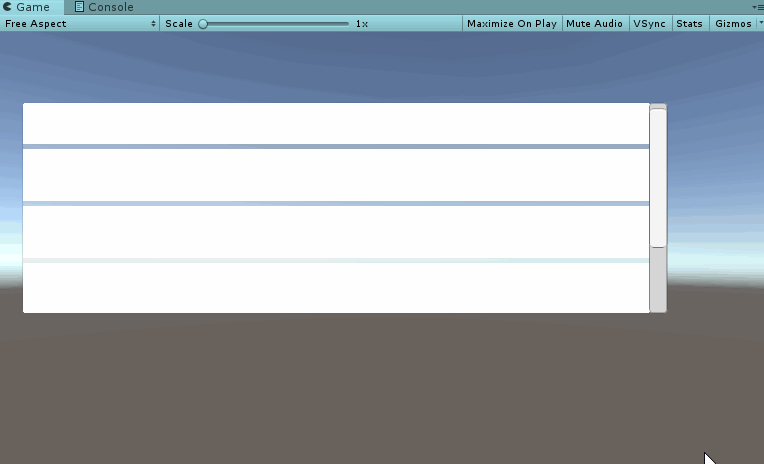

2.控制Scroll View(Scroll Rect组件)控件下Content的大小
  • 在使用Scroll View组件的时候,一般会设置Content的大小来调节现实的内容
  • 如果Content下的东西太多,就会拖不到最后面的模块了,所以这个时候给Content添加一个Content Size Fitter组件,将Vertical Fit的值设置为Preferred Size,那我们就不需要关心Content的Heigh高度了,这个时候就不怕子物体的多少了,都会正常显示出来。
演示一下
未使用Content Size Fitter组件的情况:
可以看到未添加Content Size Fitter组件时,因为Content的大小我并没有手动调节到一个合适的大小,导致下面的拖不到
即使鼠标拖过去了,松开的时候也会返回到原来的位置
所以这个时候添加Content Size Fitter组件后,我们就可以达到一个理想的效果了
不用在考虑Content的大小调节了!
