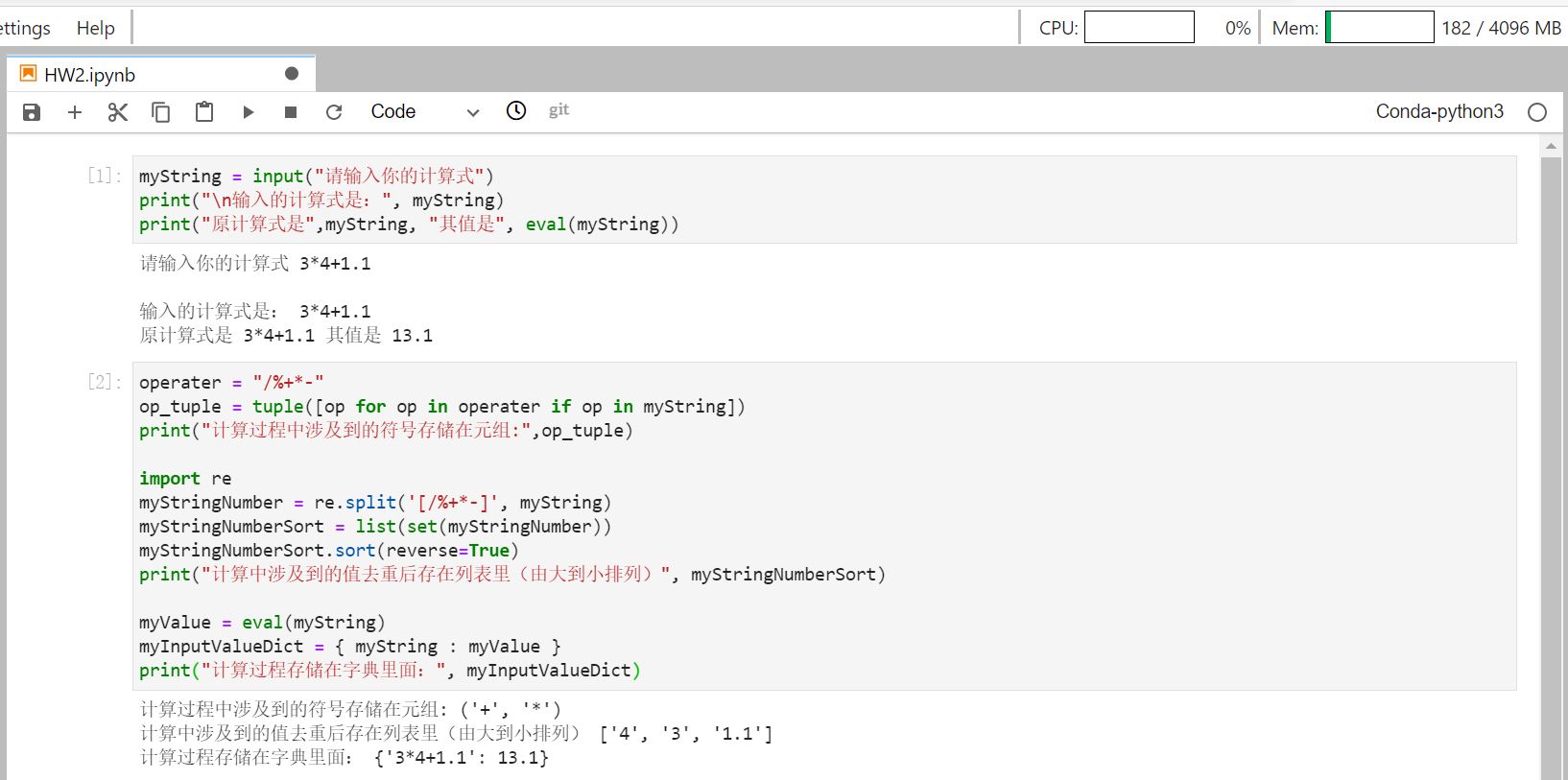

  1. Python入门篇  《Python中的瓶瓶罐罐》实验指导手册第17页
     实现一个用于计算(包括加减乘除)的小程序,要求:1)接受用户输入的计算式(如:3*4+1.1);2) 计算值;3)将计算过程中涉及到的符号存储在元组中;4)将计算中涉及到的值去重后存在列表里面(由大到小排列)最后将计算过程存在字典里面(如 {"3*4+1.1":13.1}
     习题解答:
     这道题关键在于把握eval的计算使用和set集合的去重。

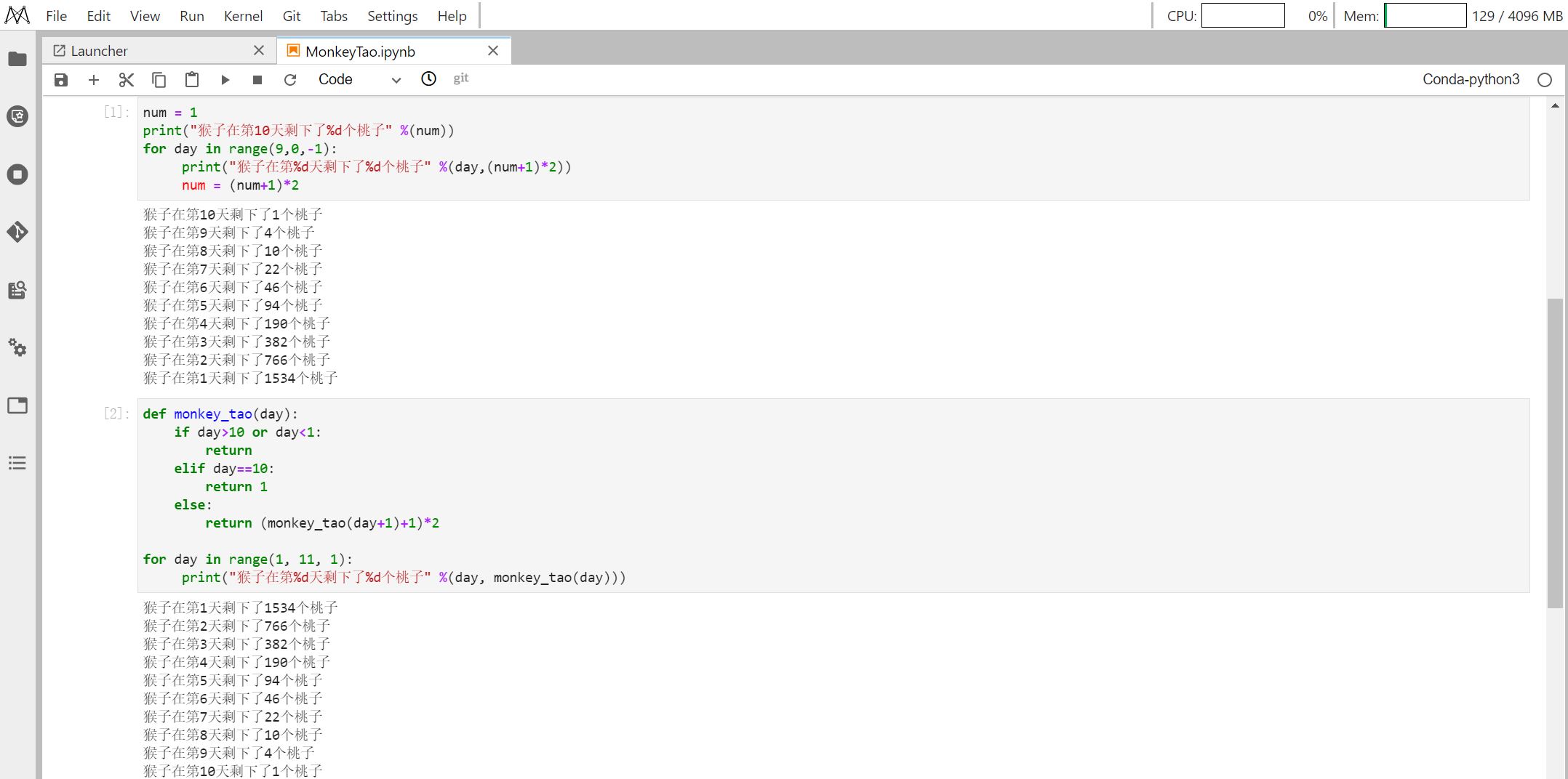

    2. Python入门篇 《如果和复读机》实验指导手册第9页
     计算猴子吃桃问题。猴子第 1 天摘了若干个桃子,当即吃了一半零一个;第 2 剩下的吃了一半零一个,一直循环。到第十天时想吃就剩下一个桃子。求第一天摘了几个桃子?
  习题解答:
    这道题很适合动态规划的倒推思想,已知猴子第10天只剩下第1个桃子,则猴子在第9天应是(1+1)*2=4个桃子;现已知猴子第9天剩下的是4个桃子,则猴子第8天时应是(4+1)*2=10个桃子;现已知猴子第8天是10个桃子,则以此类推。可一直倒推至第1天的桃子数量。
    用python代码求解此题时,第一段代码采用了倒推方法使用for 循环,从第9天开始计数,设置步长-1,倒推至第1天。循环结束的同时,计算出第1天猴子吃桃数量。第二段代码则是采用递归函数的方法进行正向求解,欲求第1天猴子吃桃数量,则需要计算出第2天猴子吃桃数量;欲求第2天猴子吃桃数量,则需要计算出第3天猴子吃桃数量。如此一直递归,已知第10天猴子的桃子数量是1,而前一天的猴子吃桃数量与这一天有着数量上的对应关系。则递归可求解。

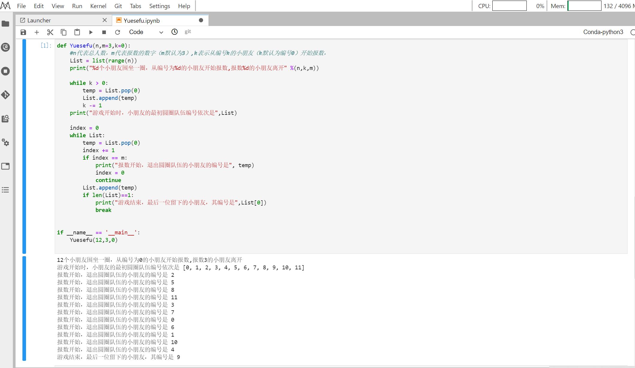

    3. Python进阶篇 《Python中的公式》实验指导手册第10页
    用函数解决约瑟夫环问题:一群小朋友(数量为 n)围坐一圈,从第 k 个(默认 k=0)小朋友开始数数,从 1 开始数到 m(默认为 3),数字为 m 的小朋友退出,然后下面的小朋友继续从 1 开始数,当一圈数完以后,第一个小朋友接着最后一个小朋友的数字继续,一直到只剩下一个小朋友,请问最后一个留下的是开始编号为多少的小朋友?
   习题解答:
    设计函数Yuesefu, 含有三个变量,n表示参与游戏的总人数,m代表小朋友报的数字(默认为3),k代表游戏开始报数的编号为k的小朋友(默认为0)。使用Python设计语言,使用列表表示圆圈环的小朋友编号。灵活使用list.pop和list.append函数,结合while循环,把第一个报数的小朋友弹出圆圈队伍,并排入到队伍的最后,从而形成一个可以循环报数的圆圈队伍。当小朋友报的数字为程序要求的m时,此视该小朋友彻底退出圆环队伍,通过continue进入下一轮游戏报数, 不再参与队伍的后续排队。 当队伍中只留有一个小朋友时,退出游戏while循环,显示该小朋友的编号,游戏结束。当指定从编号K(k不是0)的小朋友开启游戏报数,则在游戏循环开始前,则先整理游戏队伍,把指定编号的小朋友放置在圆圈队伍的首位,然后再开始游戏。

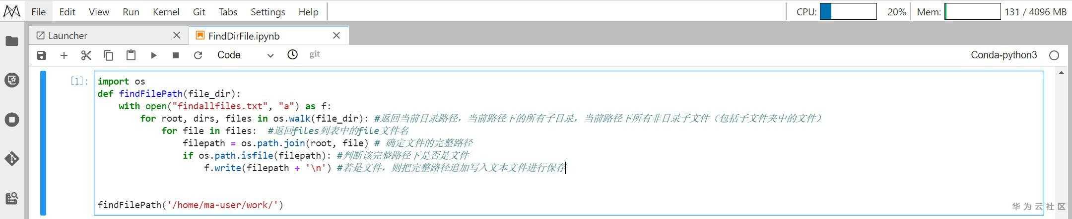

    4.Python进阶篇 《Python也要你的文件读写权限》实验指导手册第9页
    要求:构造一个函数用于获取给定路径下的所有文件(包括子文件夹中的文件),并将这些文件的路径写入文件中。
   习题解答:
    设计函数findFilePath。1).使用了with上下文管理器打开文件findallfiles.txt用于记录要寻找的文件路径,这样不用担心文件的手动关闭问题。2) 使用os.walk来返回目录下所有文件,并用root, dirs, files记录其目录路径,子目录及非目录文件。3)使用os.path.join按当前系统所能识别的方式链接完整路径名。4) 判断完整路径下的是否是文件,若是,则追加写入到findallfiles.txt文件中。最后,调用函数findFilePath,给任意指定的路径,函数会返回给定路径下的所有文件(包括所有子文件夹中的文件),并将这些文件路径写入文件findallfiles.txt中。findallfile.txt文件中存放着指定路径下的所有文件。
