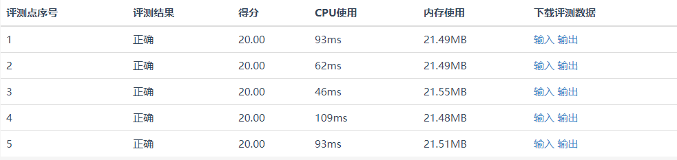

PS:没看懂题意的多次读上文加重部分文字,根据题意–>只要其他的芯片对一个芯片的判断结果是1的个数大于0的个数,就可以判断这个是一个好芯片,可以根据这个思路去解题.
根据题意:好的比坏的多。故每列值之和大于n/2时,该列对应芯片为好的。
public class Main{
Scanner sc=new Scanner(System. in);
int n=sc. nextInt(); //接收输入
int[][]a=new int[n][n]; //int[]res=new int[n];
for(int i=0;i<n;i++){ for(int j=0;j<n;j++){ a[i][j]=sc. nextInt(); }
for (int j = 0; j < n; j++) { int num = 0; for (int i = 0; i < n; i++) { if (i != j) num += a[i][j]; } if (num >= n / 2) { System.out.print((j + 1) + " "); } }

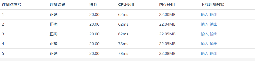

写的过程中我发现了一个规律:分别对二维数组的下标记数,如果大于输入的n,则表示芯片是好的,否则是坏的,按照这个思路写出来要比上面简单很多,经验证逻辑是没有问题的,代码如下:
import java.util.Scanner;
public class Main {
Scanner sc=new Scanner(System. in); int n=sc. nextInt(); //接收输入 int[][]a=new int[n][n]; int[]res=new int[n]; for(int i=0;i<n;i++){ for(int j=0;j<n;j++){ a[i][j]=sc. nextInt(); } } //a[i][j]==1 --> i行对j列的校验 for(int i=0;i<n;i++){ for(int j=0;j<n;j++){ if(a[i][j]==1){ //System.out.println(i + ".." + j); res[i]++; res[j]++; } } } for(int i=0;i<n;i++){ //System.out.print(res[i]+".." + n); if(res[i]>n){ System.out.print((i+1)+" "); } }
