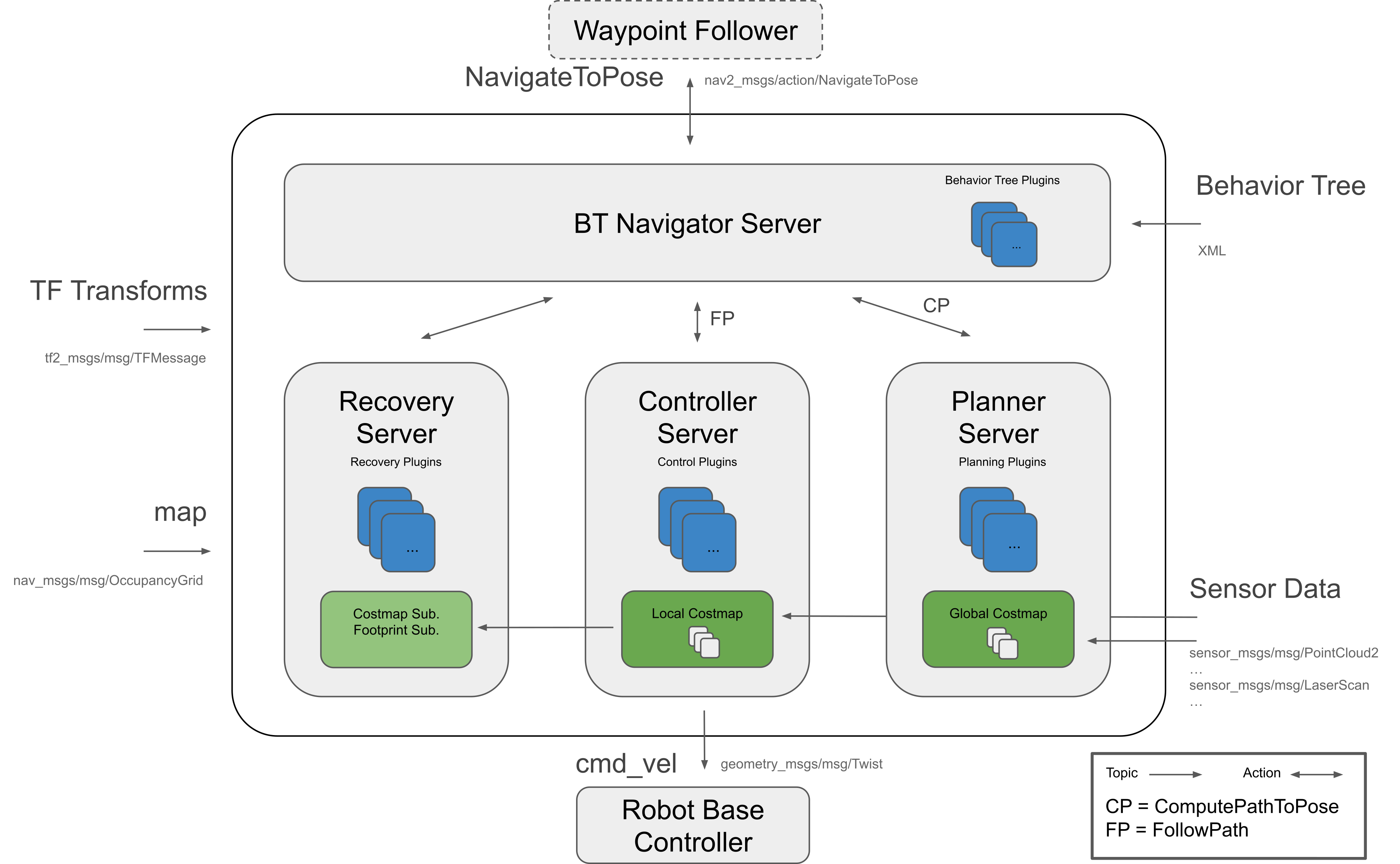

ROS2的navigation2功能包,支持Linux、Windows和MacOS,并且适用于各类仿真环境如Gazebo、Webots等,同时支持多款真实机器人,最常用的是TurtleBot2和TurtleBot3。

ROS2导航的主要内容:
  1. 定位
  2. 建图
  3. 路径规划

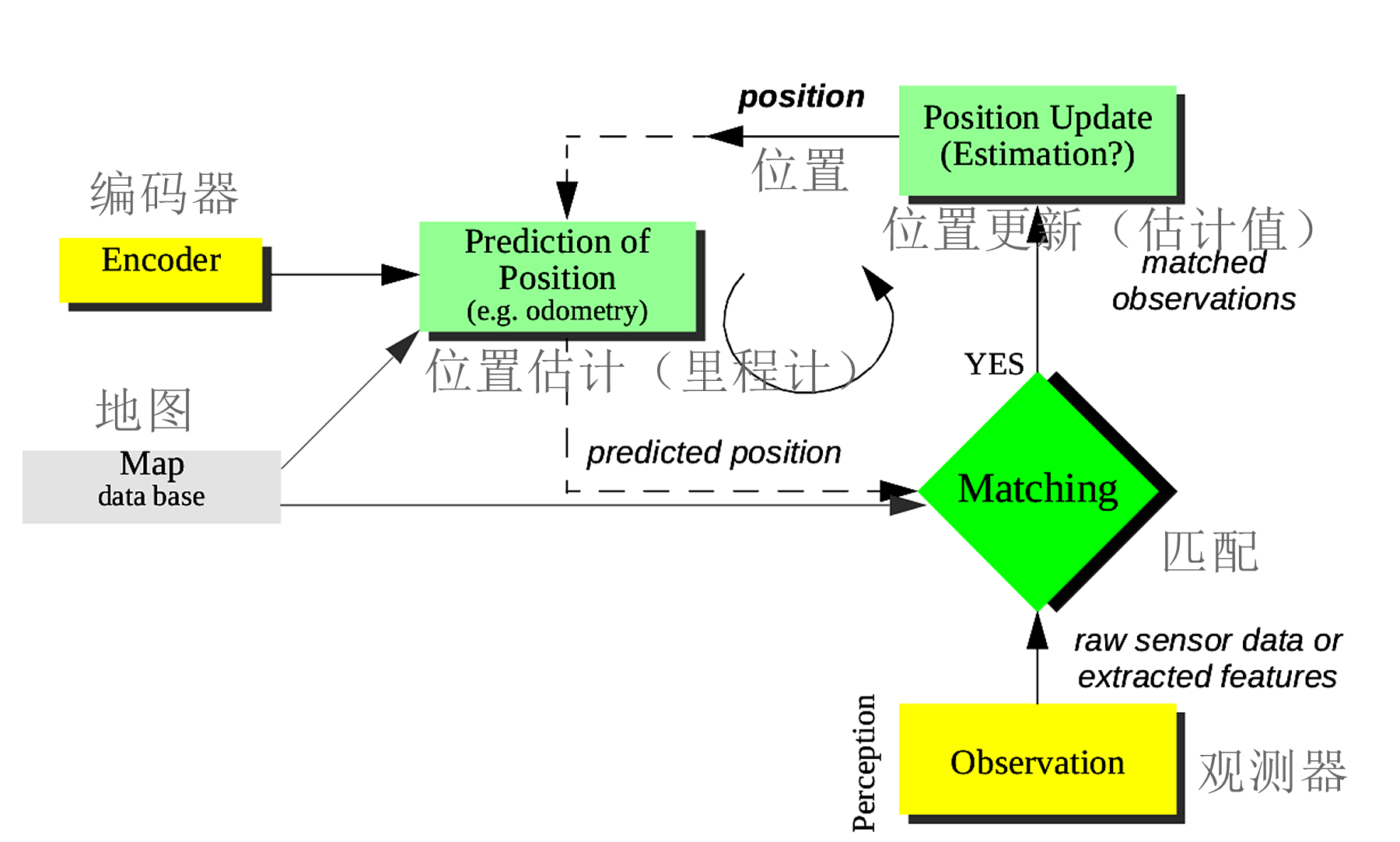

定位常用方法:
  • 机器人如何感知自身移动
    • 使用自身传感器(轮编码器,IMU)=> 相对机器人位移
  • 观测外部环境感知自身移动
    • 使用外部感受器(激光雷达、摄像头、GPS)=> 绝对机器人姿态估计
从“我在哪里” -->“我到底在哪里?”
估计值与真实值的差异!!!
  • 传感器并不完美!(局部估计累积误差)
    • 自身感知传感器产生漂移 => 需要不同的来源和绝对值来补偿漂移
  • 感知环境需要时间!(绝对估计周期长)
    • 比较外部感受传感器数据形成地图很慢 => 需要自身传感器

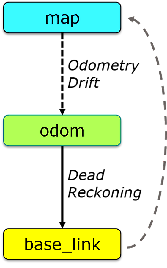

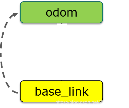

TF名称(对应下图):
  • “map” - 地图环境原点(固定坐标系)

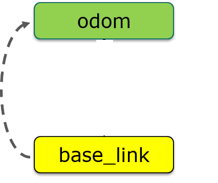

  • "odom" - 里程计的父级
  • "base_footprint" - 地图中机器人中心的投影(无高度)
  • “base_stabilized” - 添加关于机器人高度相对于地图 /odom 层的信息。
  • “base_link” - 机器人的中心

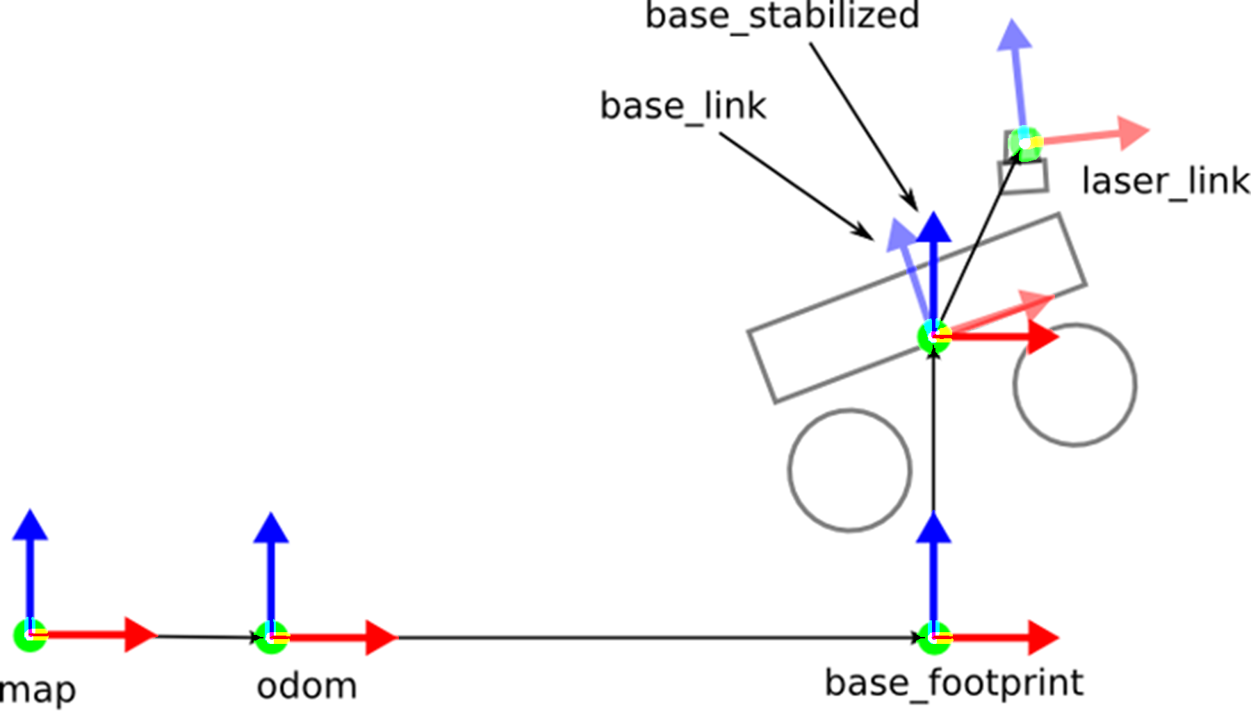

定位两个重要部分(以高速率可靠地完成TF坐标树需要传感器融合):
相对位置估计:本体如何移动
  • 快速,但由于不确定性或漂移而导致误差。
  • 随着时间的推移给出位置变化
    • w.r.t. 初始点。
  • 来源:里程计、IMU 等...
绝对位置估计:观测外部环境
  • 速度慢,但不易出错。
  • 在地图中给出位置
    • w.r.t 固定坐标。
  • 来源:GPS、激光雷达等...
参考更新速率100hz
参考更新速率10hz
基础坐标变换树
如果不用base_link,也可以是base_footprint。 取决于机器人和开发人员具体设定。

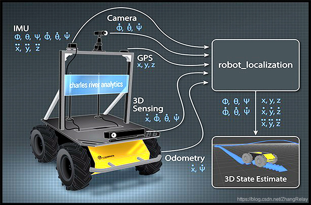

例如:robot_localization 功能包
  • 这是一个支持研究论文中的实验的功能包。

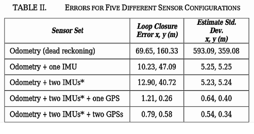

  • 通过使用卡尔曼滤波器的传感器融合提供 三维定位。
  • 可以组合大量和多种类型的传感器。

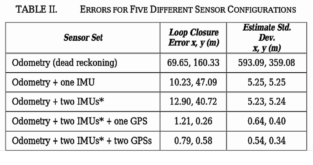

  • 实验显示了几种不同组合对定位精度的影响。
具体参考研究论文,多传感器融合,可以显著降低误差。

  • 读取scan、TF、map 和初始姿势
  • 发布从 map 到 odom 的转换
