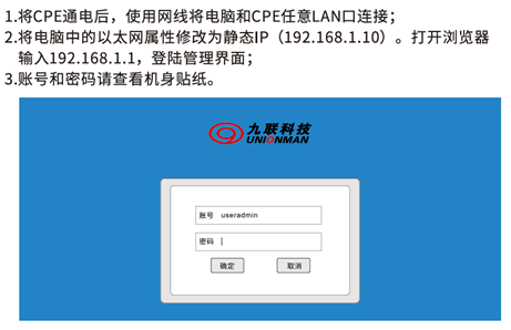

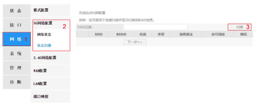

CPE配置(如CPE之前有使用过,使用之前先恢复出厂)

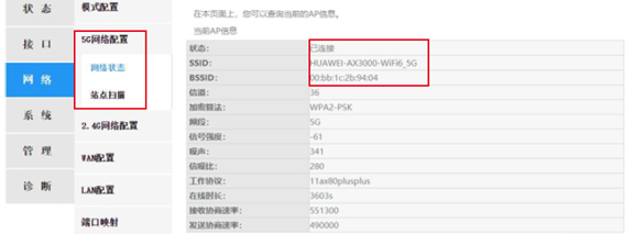

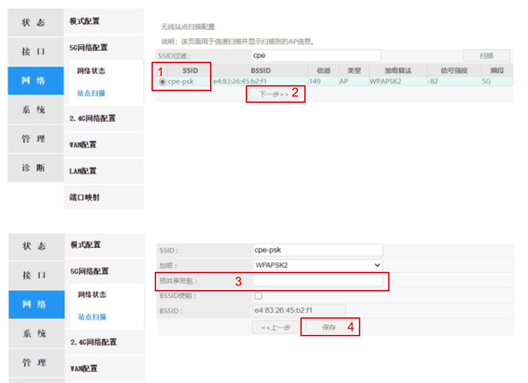

4. 关联信号
    5. 查看连接状态

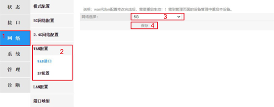

    6. 配置CPE上行网段(根据实际情况选择2.4G或5G——CPE关联2.4G信号,此处选2.4G;CPE关联5G信号,此处选5G)

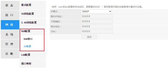

    7. 配置WAN口的IP地址模式,可设置为DHCP或静态IP形式(该地址用于CPE关联信号,默认为DHCP方式,配置静态IP时确保网关地址正确)

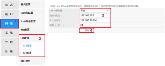

    8. 在LAN配置界面配置下挂终端使用的局域网

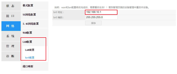

    同时配置br0的地址,该地址为CPE的地址,即下挂终端的网关
