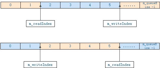

从成员变量而言,无锁队列内部由一个大小为m_queueSize的数组实现,用以存储队列元素;读下标和写下标分别对应数组中对应的当前可读和可写的元素,顾名思义,Pop操作就是读出读下标对应的元素,Push操作就是将元素写入写下标对应的位置。从读下标往右,一直到写下标,都是可读元素,如下图所示:
上图中,蓝色元素表示可读,黄色元素表示可写/为空,可以看出,当下标m_readIndex大于m_writeIndex时,可读元素实际上在数组中呈环状,为了在环状读写中获得正确的下标,Gaussdb(DWS)无锁队列定义了无锁队列比较下标m_indexCompare,其值为m_queueSize-1,所以当下标按序增长时,只要做index&m_indexCompare就可以得到正确下标。

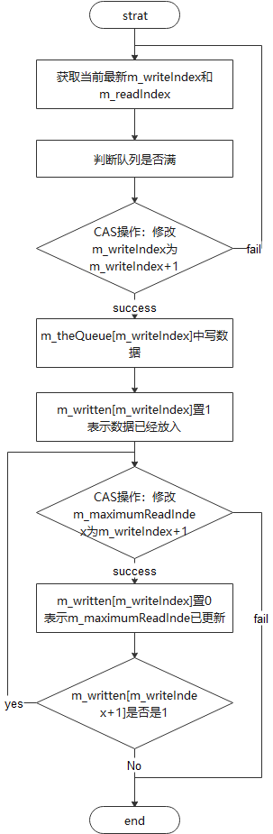

Push()操作的执行逻辑如下图所示,首先获取当前最新的写下标和读下标,然后根据读写下标判断队列是否已满,判断条件为:写下标向后移动一位为读下标(由于Gaussdb(DWS)下标超出size后不做转换,所以读下标需要+size大小),有人一定会困惑,此时当前写下标不是还有一个空闲位置吗?但是由于当读下标等于写下标时,即可能代表队列空,也可能代表队列满,具有二义性。所以规定写下标向后移动一位为读下标代表满队列,此时已经不可以写了,因此,遍历队列中的所有元素,其实是遍历size-1次队列元素。
若队列未满,则首先更新写下标,这样别的线程就不会和本线程写数据冲突,更新失败,需要重新获取读/写下标(已经被其他线程更新)再次更新写下标;写下标更新完成后,则将需要push的数据放置在数组中;紧接着,将辅助数组的对应位置置1,表示数据已写入,但是最大可读下标未更新。然后利用CAS操作对最大可读下标进行更新,这里多线程存在竞争,更新失败说明该线程A使用的写下标前还有线程B未更新最大可读下标,通常情况下,线程A需要等待线程B将最大可读下标更新后再更新,这里线程A的动作是什么也不干进行等待,降低了效率,但是由于Gaussdb(DWS)无锁队列有辅助数组标明了数据已经放置在数组中,因此线程A可以直接退出,由线程B后续检查后一位置的m_Written值,对最大可读下标进行更行。更新完毕后,将m_Written置0,表示最大可读下标更新完成。

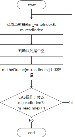

Pop()操作的执行逻辑如下图所示,首先获取当前最新的写下标和读下标,然后根据读写下标判断队列是否为空,判断条件之前已经分析过,读写下标相等时认为队列空。然后利用CAS操作修改读下标,返回数据即可。
最后,补充说明下函数CountToIndex的使用,他的使用场景为需要根据读下标访问数组元素时先行调用。
