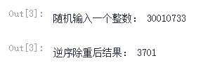

一、逆序除重
题目描述
输入一个int型整数,按照从右向左的阅读顺序,返回一个不含重复数字的新的整数。 保证输入的整数最后一位不是0。
输入描述: 输入一个int型整数
输出描述: 按照从右向左的阅读顺序,返回一个不含重复数字的新的整数
示例1 输入: 30010733 输出: 3701
字符串是由Unicode码点组成的不可变序列
代码实现
num = input("随机输入一个整数:")
list =[]
for i in num[::-1]:
    if i not in list:
        list.append(i)
res=''
for i in list:
    res +=i
print("逆序除重后结果:",res)

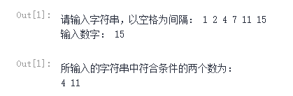

二、简单的加法
题目描述
输入一个数组和一个数字,在数组中查找两个数,使得它们的和正好是输入的那个数字。
如果有多对数字的和等于输入的数字,输出任意一对即可。
例如:输入数组1 2 4 7 11 15和数字15。
由于4+11=15,因此输出4和11。
代码实现
l = input("请输入字符串,以空格为间隔:")
n = input("输入数字:")
def func():
    # 在此编写代码
    larr=l.split(" ")
    llen=len(larr)
    for i in range(llen-1):
        a=larr
        for j in range(i+1,llen):
            b=larr[j]
            if int(a)+int(b)==int(n):
                print("所输入的字符串中符合条件的两个数为:")
                print(a,b)
func()

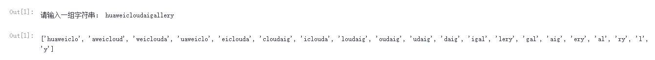

三、巧玩字符串
题目描述
输入一个字符串,求最大的没有重复字符的子字符串长度
比如:输入huaweicloudaigallery
输出 9 (huaweiclo或aweicloud或weiclouda)
代码实现
string = input("请输入一组字符串:")  # 手动输入字符串
def func(str):
    maxlength=[]
    length=len(str)
    for i in range(length):
        tmp=str
        for j in range(i+1, length):
            if str[j] not in tmp:
                tmp += str[j]
            else:
                break
        maxlength.append(tmp)
    N=len(maxlength)
    for n in range (N):
        for m in range(n+1,N):
            if len(maxlength[n])<len(maxlength[m]):
                maxlength[n],maxlength[m]=maxlength[m],maxlength[n]
    print(maxlength)
    return maxlength[0]
longest_str=func(string)

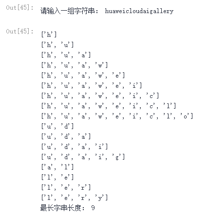

先把所有包含的基本情况拆出来,然后再调试一下统计最大字符串数
str0=input("请输入一组字符串:")
def func(str_):
    max_num = 0
    str_list = []
    for i in str_:
        if i not in str_list:
            str_list.append(i)
            print(str_list)
        else:
            str_list = []
            str_list.append(i)
        new_max_num = len(str_list)
        if new_max_num > max_num:
            max_num = new_max_num
            final_str = "".join(str_list)
    print("最长字串长度:",max_num)
    return max_num, final_str
resulut=func(str0)

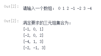

四、奇妙的三元组
题目描述
给你一个包含 n 个整数的数组 nums,判断 nums 中是否存在三个元素 a,b,c ,使得 a + b + c = 0 ?请你找出所有满足条件且不重复的三元组。 *
  •   注意:答案中不可以包含重复的三元组。
示例:
  给定数组 -1 0 1 2 -1 -4
  满足要求的三元组集合为:
  -1 0 1
  -1 -1 2
代码实现
def func(nums, a=0):
    if len(nums) < 3:
        return []
    a = 0
    result = []
    for i in range(len(nums)):
        for j in range(i+1, len(nums)):
            for k in range(j+1, len(nums)):
                if nums+nums[j]+nums[k] == a:          # 判断是否等于目标值
                    temp = [nums, nums[j], nums[k]]
                    if sorted(temp) not in result:        # 去重
                        result.append(sorted(temp))
    return result
if __name__ == '__main__':
    nums = [-1, 0, 1, 2, -1, -4]
    result = func(nums, a=0)
    print(result)
ok输出没问题,改进一下还是喜欢可以用户自定义输入的:
string = input("请输入一个数组:")
def func():
    nums = [int(t) for t in string.split()]
    list1 = []
    a = 0
                if nums + nums[j] + nums[k] == a:         #判断是否等于目标值
                    temp.sort()
                    if temp not in list1:          #去重
                        list1.append(temp)
    print("满足要求的三元组集合为:")
    for result in list1:
        print(result)
func()
