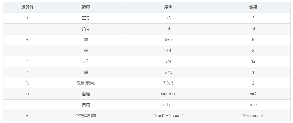

一.算术运算
算术运算符是对数值类型的变量进行运算,比如:加减乘除。在Go语言中也使用非常多,常用算术运算符如下表所示。
具体案例如下,重点介绍除法、取余、自增和自减。
  • 余数(%):a % b = a - a / b * b
  • i++:i = i + 1
  • i- -:i = i - 1

算术运算符使用的注意事项如下:
  • 对于除号“/”,它的整数除和小数除是有区别的,整数之间做除法时,只保留整数部分而舍弃小数部分。例如,x := 19/5,结果是3
  • 当对一个数取模时,可以等价于a%b=a-a/b*b,这也是取模的本子运算
  • Golang自增自减只能当做一个独立语言使用时,不能这样使用
  • Golang的++和- -只能写在变量的后面,不能写在变量的前面,即:只有a++和a- -,不能有++a和- -a
  • Golang设计者去掉c和java中的自增、自减的容易混淆写法,让Golang更加简洁统一

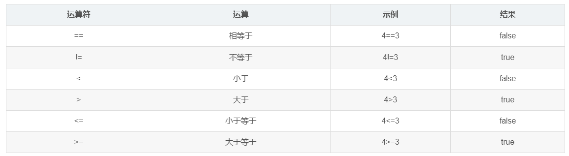

二.关系运算
关系运算符又称为比较运算符,其运算结果都是bool型,要么是true,要么是false。关系表达式经常出现在if结构的条件中,或循环结构for的条件中。

关系运算符的注意事项:
  • 关系运算符的结果都是bool型,也就是要么是true,要么是false
  • 关系运算组成的表达式,称为关系表达式:a>b
  • 比较运算符“==”不能误写成“=”

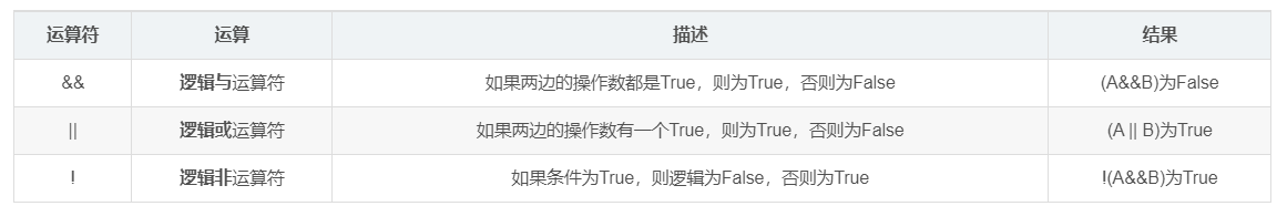

三.逻辑运算
逻辑运算用于连接多个条件,通常是关系表达式,最终结果是一个bool值。假定A值为True,B值为False,则逻辑运算的结果描述如下:

逻辑运算符的注意事项:
  • &&又叫短路与:如果第一个条件为False,则第二个条件不会判断,最终结果为False
  • ||又叫短路或:如果第一个条件为True,则第二个条件不会判断,最终结果为True

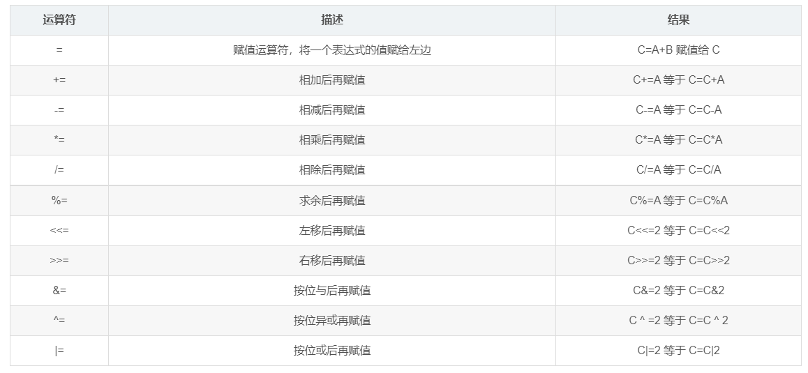

四.赋值运算
赋值运算就是将某个运算后的值,赋值给指定的变量。赋值运算符如下表所示:
注意,这部分的赋值运算涉及到了二进制相关之后,后面会详细介绍。
下面介绍赋值运算的案例知识,基本使用包括:
  • 赋值基本案例
  • 运算顺序从右往左
  • 赋值运算符的左边只能是变量,右边可以是变量、表达式和常量
  • += 案例介绍:a+=3 等价于 a=a+3

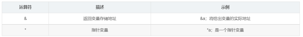

1.其他运算符
下面补充个简单的示例:
package main
import "fmt"
func main() {
	//地址
	a := 100
	fmt.Println("a的地址=", &a)
	fmt.Println("a的值=", a)
	//指针变量
	var ptr *int = &a
	fmt.Println("ptr指向的值是=", *ptr)
	fmt.Println("ptr的地址是=", ptr)

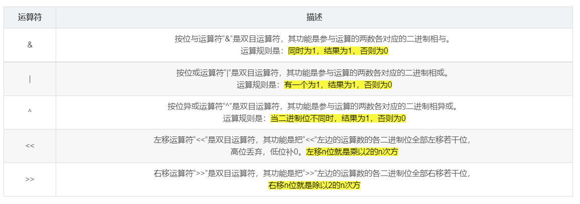

Golang中3个位运算符规则如下:
  • 按位与运算 &:两位同时为1,结果为1,否则为0
  • 按位或运算 |:两位有一个为1,结果为1,否则为0
  • 按位异或运算 ^:两位一个为0,一个为1,结果为1,否则为0
举个案例:
对应的原理如下:
Golang中有2个移位运算符,规则如下:
  • 右移运算符 >>:低位溢出,符号位不变,并用符号位补溢出的高位
  • 左移运算符 <<:符号位不变,低位补0
案例:
  • a := 1 >> 2 //0000 0001 => 0000 0000 = 0
  • c := 1 << 2 //0000 0001 => 0000 0100 = 4
