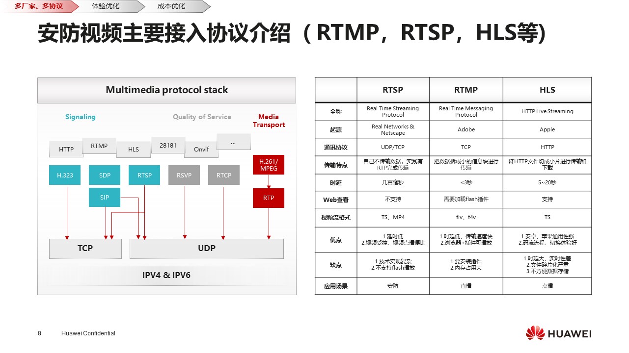

首先看一下协议,左边的图可以看到从网络层(IP)到传输层(TCP、UDP),在上面会有很多相应的为了音视频传输做的协议,可以看到从音视频传输角度来看至少分为三个层面,第一点是信令控制,包括H.323,这是在传统电信行业用的比较多的协议,在互联网层面用的比较多的是SIP协议,为了整个音视频传输效果更好,会有RSVP、RTCP等协议,还有一类是传输层协议RTP,这个是相对底层的协议。
上层协议可以看到也有很多,有HTTP、RTMP、HLS、GB/T 28181等,这些协议都是做什么的呢?首先GB/T 28181是中国公安部制定的协议(下面会重点提到),Onvif和PSIA也是基于安防系统,在海外市场用的比较多的协议。
再说几个比较典型的协议,RTSP的时延做的比较好,但是它比较复杂,而且对Web支持不太好,从这些特点可以看出它是比较适合做安防的协议。RTMP在数据流的传递过程中把数据分为很多小块进行传输,会导致有许多延时,大概<3s左右,但它对于Web的支持比较好,通过插件就可以在Web上查看,比较适合直播场景。HLS从跨平台的角度来看,运行比较好,但是时延比较大。
综上可以看到不同协议有不同的定位,那么在安防系统或是在业务发展中,如何选择合适的协议从而满足业务发展诉求,那么就有了以下的GB/T 28181协议。

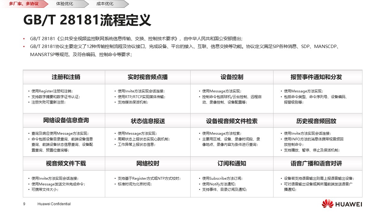

这个协议本身是由中国公安部制定,目前有两个版本GB/T 28181-2016和GB/T 28181-2011,这个协议出现的主要目的就是解决不同厂家摄像头系统之间对接的问题,规范了几个重要场景。从这个角度来看,为了解决不同厂家对接的问题,GB/T 28181协议是非常合适的协议。GB/T 28181实际上对刚才提到的SIP、SDP、RTSP做了定义,可以认为这是一个协议规范。协议中主要定义了12个场景,设备能够和服务器端进行注册注销、能够实时音视频点播或是历史视频的回放、设备控制(摄像头旋转方向)、对设备状态的变化有定位通知的能力。
有了GB/T 28181协议,那么从华为云的角度来看,我们优先实现了这个协议,现在的项目中所有主流摄像头都可以基于GB/T 28181接入,可以很好地解决多厂商、多协议的问题。如果说不同的业务场景有特殊诉求,我们还可以支持RTMP、HTTP-FLV等标准协议。
GB/T 28181从设备上云的角度来看也是非常简单的,只需要做一些简单配置,不需要代码开发就可以接上云。视频通过协议接入云后,在云上我们也提供了一些能力,包括设备状态管理(设备的在线、离线)、视频流的管理(视频流激活、去激活)、视频流异常的自动邀约、结合其它的云服务提供云存、水印、截图、转码等能力。最重要的是AI加持(稍后会介绍)。

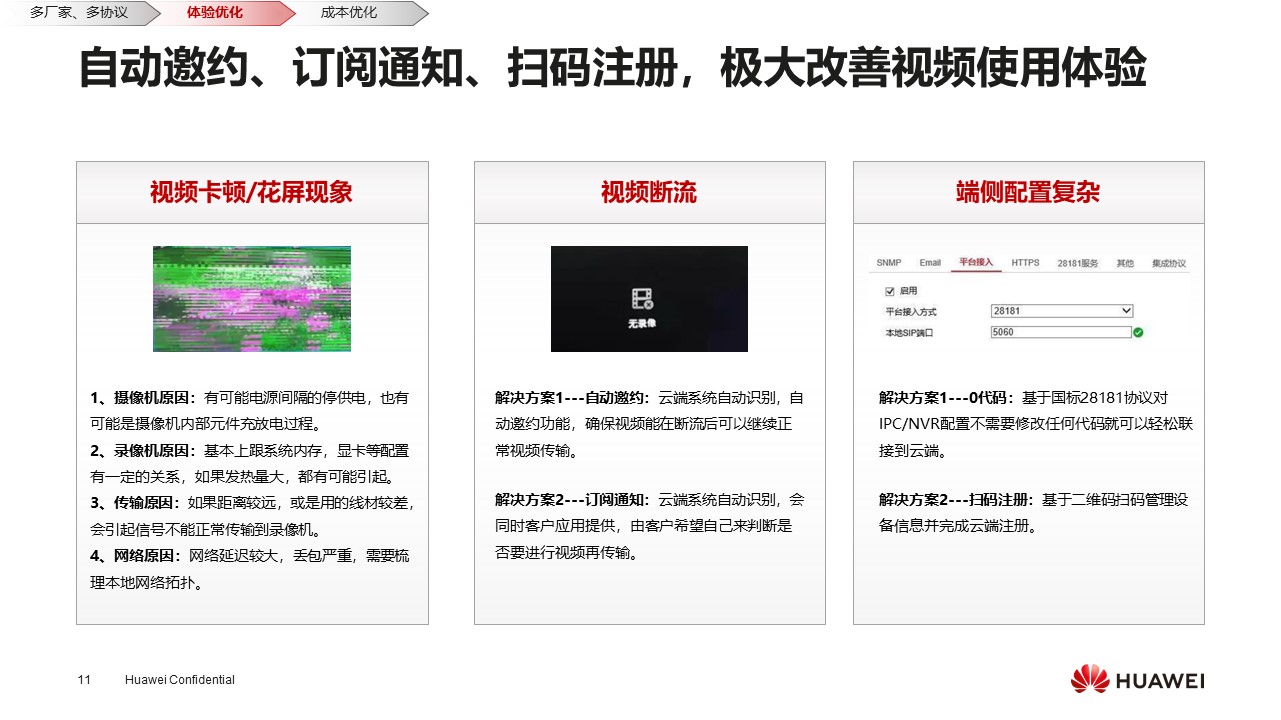

从视频角度来看,体验是非常重要的事情。如果视频播放卡顿花屏是很难接受的,从经验来看,首先排除端侧问题,确保本地视频播放流畅,本地问题排除后,重点查看网络原因,现在看来,从视频接入,在接入时可以采用不同网络,采用专线网络接入视频比较稳定,采用的家庭宽带效果较差。从云端角度来看,带宽预留是非常充足的。
然后是断流,原因有很多,可能是因为系统本身异常。华为云的解决方案是使用自动邀约能力,系统自动识别哪些流断了,然后自动把流拉起来,客户体验会有很大提升。某些断流是客户基于业务特点需要主动断流,这时的解决方案是云端系统自动识别,通过主动订阅通知客户,具体后续动作由上层应用处理。
最后是端侧配置复杂,其实GB/T 28181配置相对比较简单,摄像头本身也是一个小系统,需要登录、做一些配置,对于施工人员可能比较复杂。解决的方案是扫码注册,在端侧基于二维码扫码管理设备信息并完成云端注册,这会很直观地降低配置复杂度。如果施工人员对于GB/T 28181比较了解,那么直接在设备端配置即可。

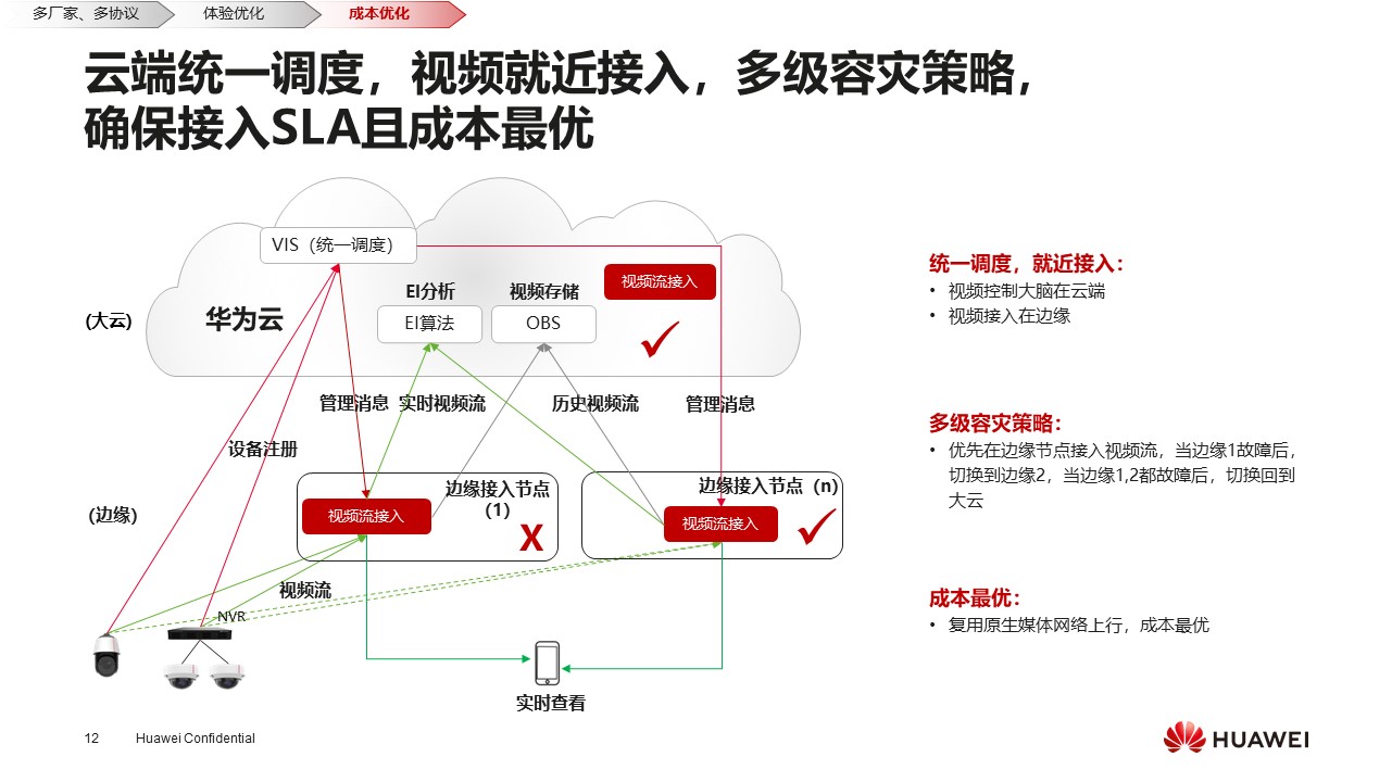

第一部分是企业客户自身的企业带宽成本,需要和运营商谈,在接入侧降低成本的方法主要是降传输低码率。第二部分是云端带宽成本,要谈云端带宽成本,这里要提到华为云云原生的媒体网络,我们在云原生的媒体网络里跑了很多业务,包括直播、点播、实时音视频,这里既有大云也有边缘处理,它是由大云和边缘共同组成的媒体网络。基于这样的媒体网络,我们可以很好的复用网络带宽资源。
从云端视频接入角度分为几个部分,基于云端统一调度,信令消息优先到大云处理,这就是信令调度过程,如果接入合法,摄像头或NVR会从云端获取接入点。这个接入点可能是不同边缘的地址,基于就近策略或是可靠信令策略进行调度。这样的话会把本来直接调度到大云使用BGP接入的摄像头优先走边缘,边缘再通过专线,把视频回传到大云做相应的EI分析或是存储,这是整体的架构。从可靠性角度来看,假如边缘接入的点故障,视频就会被调度到正在提供可靠业务的其它便于节点。如果真的出现极端情况,边缘节点都出现故障,那我们就会把视频直接调度到大云。所以这里面从整个架构来看,即可以保障接入可靠性,也可以保障成本最低。

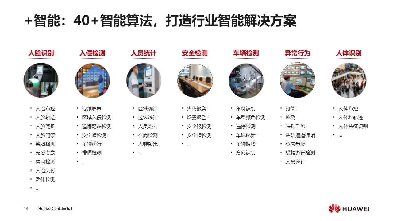

这里我列举了部分与日常生活相关的智能算法,分为七大类:人脸识别,办公楼的闸机会运用此服务;入侵检测,小区运用比较多,如果发现入侵可以识别并告警;人员统计,人员有无聚集,城管场景可以运用到;安全检测,应用到火警、烟雾报警;车辆检测,检测违停、车流统计等;人体识别,人体布控、异常行为等通常应用在城市管理。

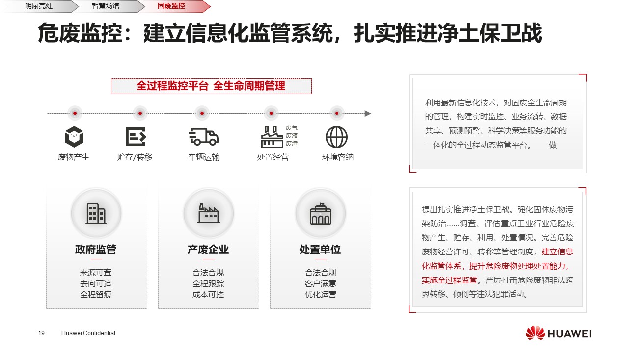

化工企业生产的固体材料一旦存放、运输,处置不当会导致较大的问题,最直观的盐城爆炸就是因为处置不当造成的,本地视频也丢失了。从这个角度来看,视频上云就可以杜绝视频丢失问题。这个业务场景不仅有视频应用,还有其它IoT设备联合感知,完成固废全生命周期管理,通过这种方式能够很好地监督企业,帮助企业规范生产。
