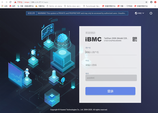

1、登录iBMC界面
在浏览器地址栏输入 BMC IP 地址,例如输入200.1.5.177跳转到登录界面。
输入账号密码单击“登录”,默认登录密码为Administrator/Admin9000(运维人员基本都有)。

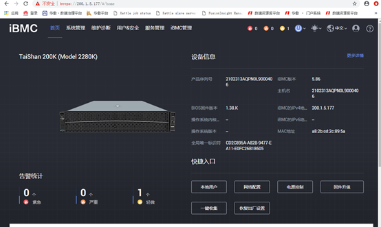

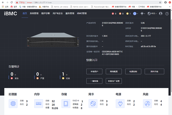

2、成功登录后,显示“首页”界面
3、首页界面会显示告警统计信息

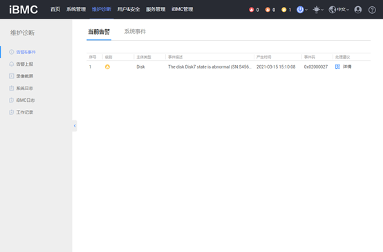

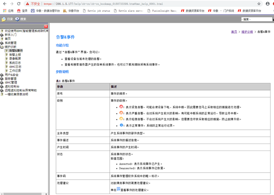

根据告警级别分为紧急、严重和轻微3类,上图中可以看到该服务器存在一个轻微告警,点击该图标,查看具体告警信息。或者首页点击 “维护诊断” à告警&事件查看。

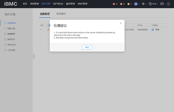

点击“详情”,可以看到具体处理建议如下

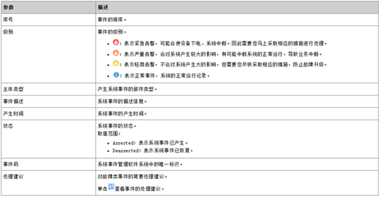

4、告警参数说明

查看其他iBMC相关帮助文档,点击首页图标。进入到帮助文档界面。
