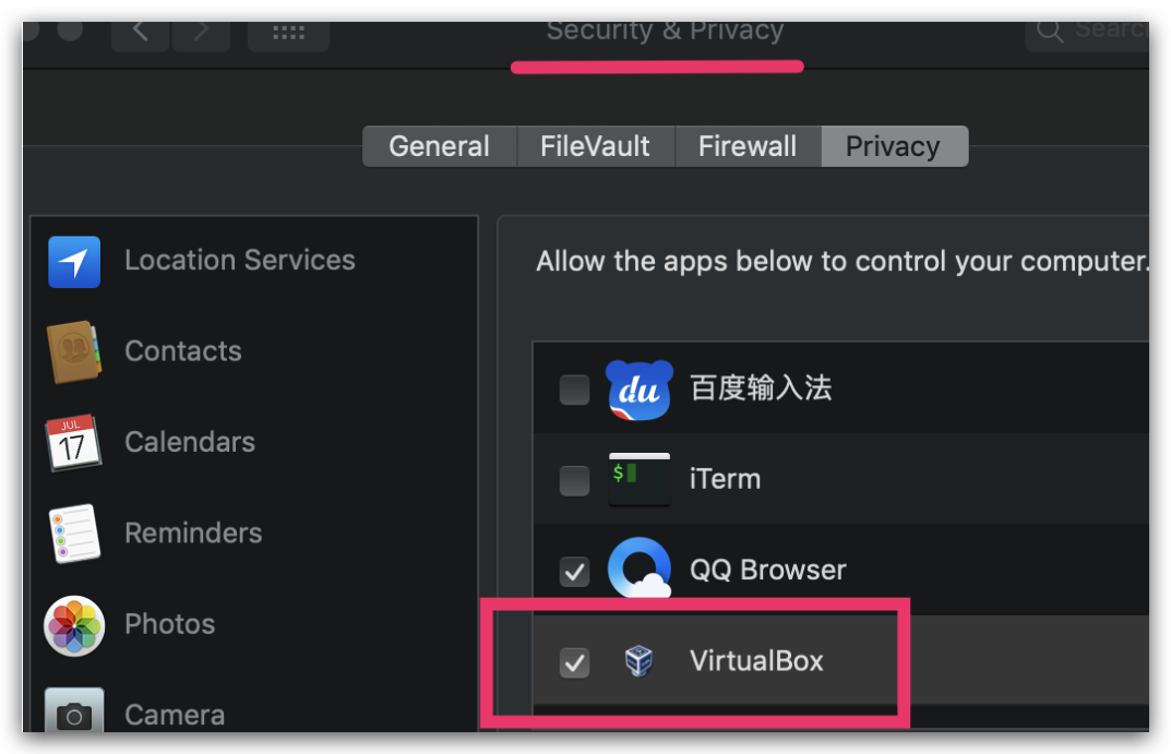

3.1.3 启动
minikube start --vm-driver=virtualbox --registry-mirror=https://registry.docker-cn.com
注:如果首次失败了(比如:步骤一中的安全设置没勾选,导致无法启用),可以先尝试minikute delete 删除原来的machine。
