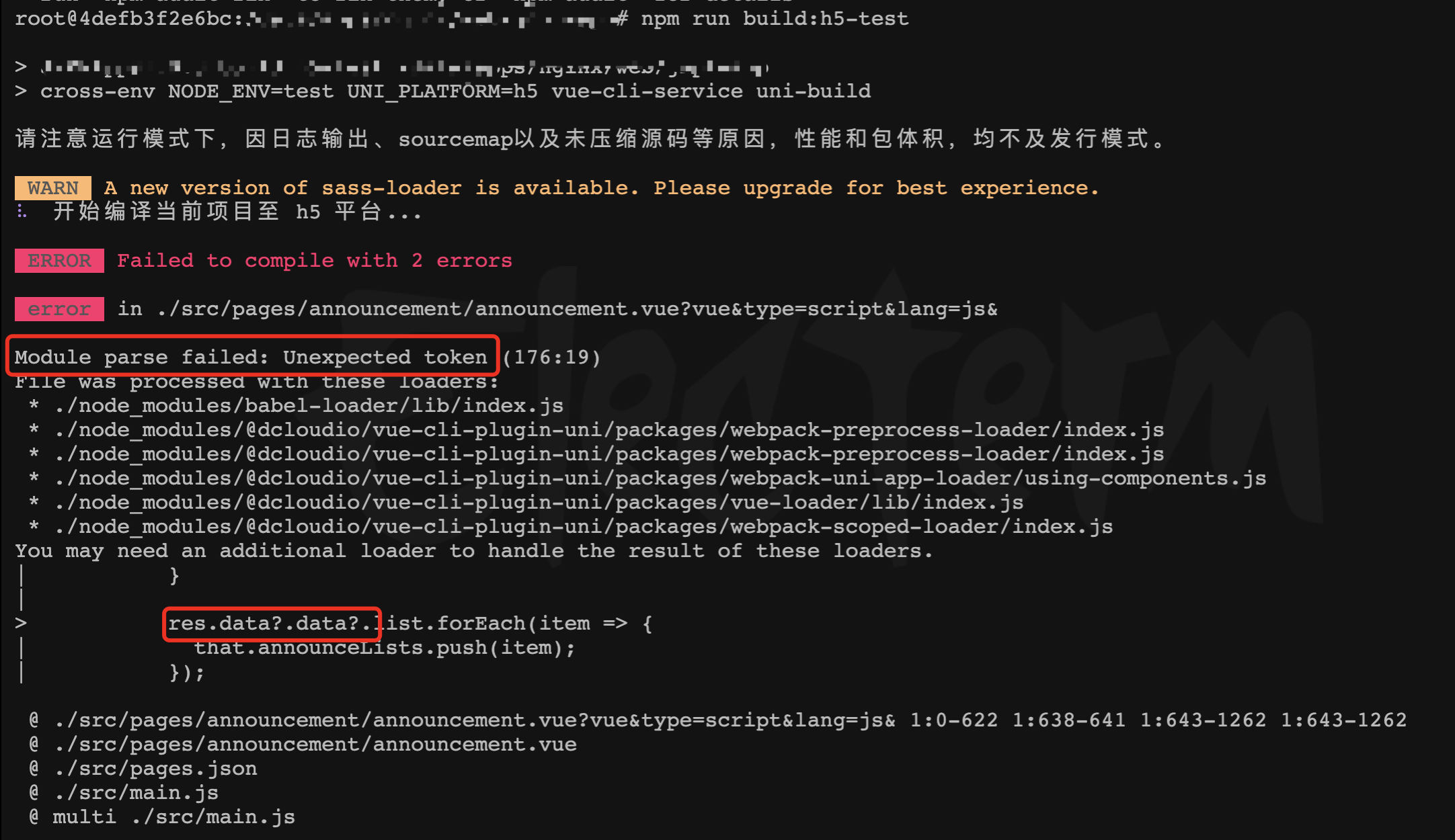

所以这里按部就班就可以了,但是接下来却又报出了如文章标题所示的错误:
经过一番调查之后,发现是项目内含有可选链操作符这种新特性,但是缺少库来进行转译操作导致js编译失败,jenkins部署流程没有成功。
解决办法
这时候因为前提是我们已经对uni-app项目进行了命令行化的改造,所以项目实际使用vue-cli进行构建的,我们只需要按照vue项目的一般处理办法来做就可以了。

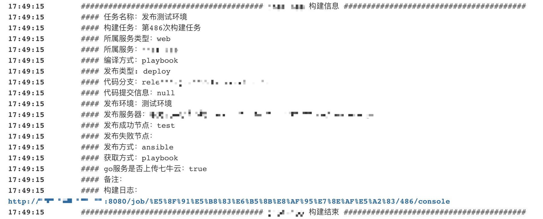

  1. 执行打包命令即可:
修改后的部署结果:
