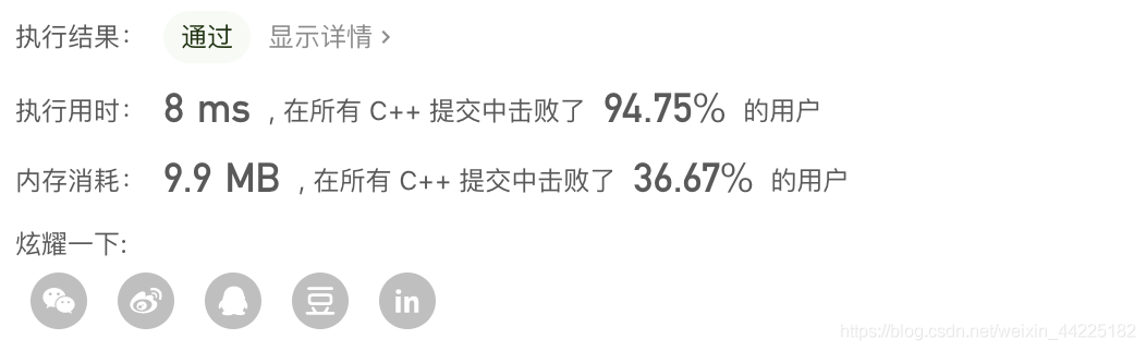

提交代码
vector<int> shuffle(vector<int>& nums, int n) { vector<int> result; for(int i=0;i<n;++i) { result.push_back(nums[i]); result.push_back(nums[i+n]); } return result; }
  • 1
  • 2
  • 3
  • 4
  • 5
  • 6
  • 7
  • 8
  • 9
运行结果

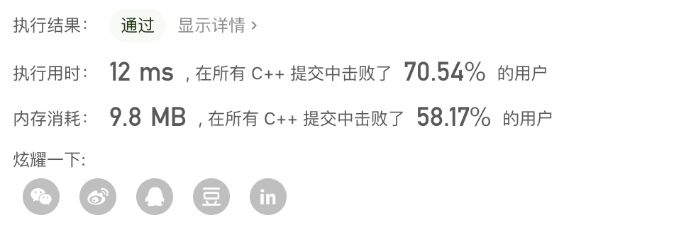

Demo
vector<int> shuffle(vector<int>& nums, int n) { for(int i = 0; i < 2 * n; i ++){ int j = i < n ? 2 * i : 2 * (i - n) + 1; nums[j] |= (nums[i] & 1023) << 10; } for(int& e: nums) e >>= 10; return nums; }
  • 1
  • 2
  • 3
  • 4
  • 5
  • 6
  • 7
  • 8
运行结果

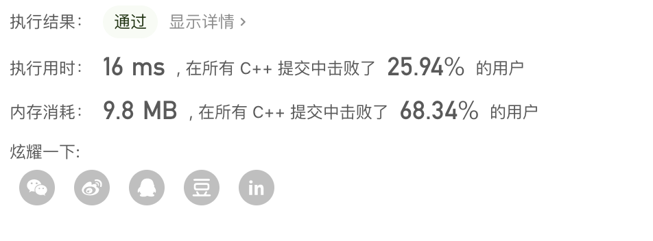

Demo
vector<int> shuffle(vector<int>& nums, int n) { for(int i = 0; i < 2 * n; i ++) if(nums[i] > 0){ // j 描述当前的 nums[i] 对应的索引,初始为 i int j = i; while(nums[i] > 0){ // 计算 j 索引的元素,也就是现在的 nums[i],应该放置的索引 j = j < n ? 2 * j : 2 * (j - n) + 1; // 把 nums[i] 放置到 j 的位置, // 同时,把 nums[j] 放到 i 的位置,在下一轮循环继续处理 swap(nums[i], nums[j]); // 使用负号标记上,现在 j 位置存储的元素已经是正确的元素了 nums[j] = -nums[j]; } } for(int& e: nums) e = -e; return nums; }
  • 1
  • 2
  • 3
  • 4
  • 5
  • 6
  • 7
  • 8
  • 9
  • 10
  • 11
  • 12
  • 13
  • 14
  • 15
  • 16
  • 17
  • 18
  • 19
  • 20
  • 21
  • 22
  • 23
  • 24
运行结果
