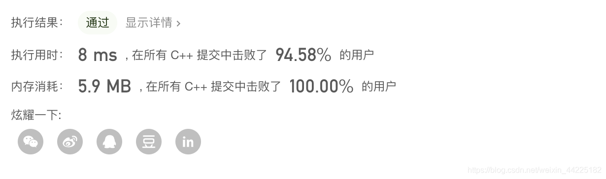

运行结果
思路
        从三个测试案例可以大概得知,当x为负数和x最后一位是0的时候,返回false;当x为正数的时候,则需要判断是否为回文数。这里海轰另外写了一个huwen()函数,用来返回任意数反转后的值。
  • 若x为负数或最后一位是0,return false
  • 若为正数,与反转后的数进行比较,相同则return turn,反之 return false
注:这里思路其实不难,但是海轰还是提交了快六次,因为在判断最后一位为0的时候,出了一些错。起初是利用 与运算 ,与1进行,没有发现类似8,88的二进制最后一位也是0。后面发现只要同时可以被0或5整除(余数为0),那么最后一位一定为0。emm,其实这里还忽略了,个位数0,题目也是判断为回文数。所以在判断的时候还是需要单独考虑0。

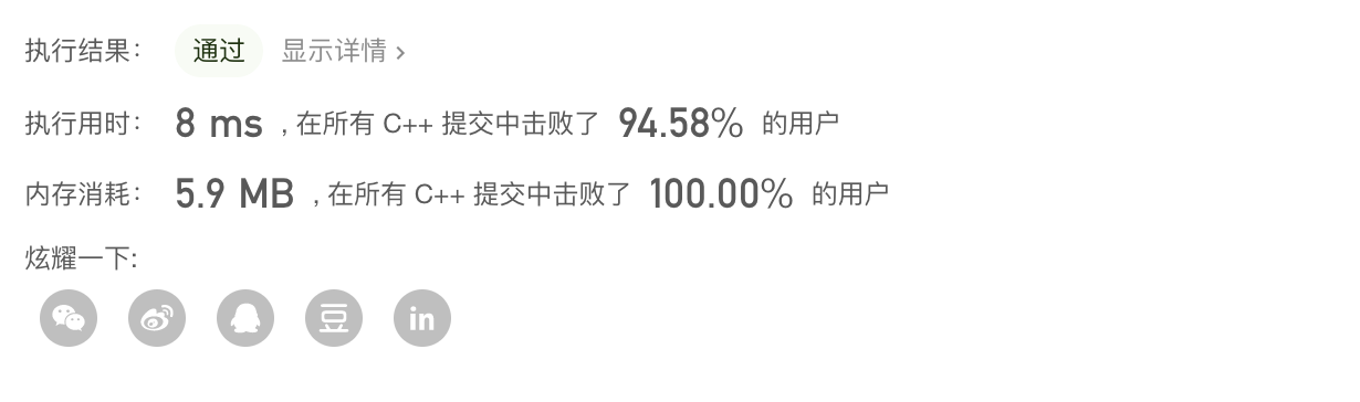

优化
方法:反转一半数字
详解:传送门
class Solution {
public: bool isPalindrome(int x) { if(x<0||(x%10==0&&x!=0)) return false; int temp=0; while(x>temp) { temp=temp*10+x%10; x/=10; } return x==temp||x==temp/10; }
