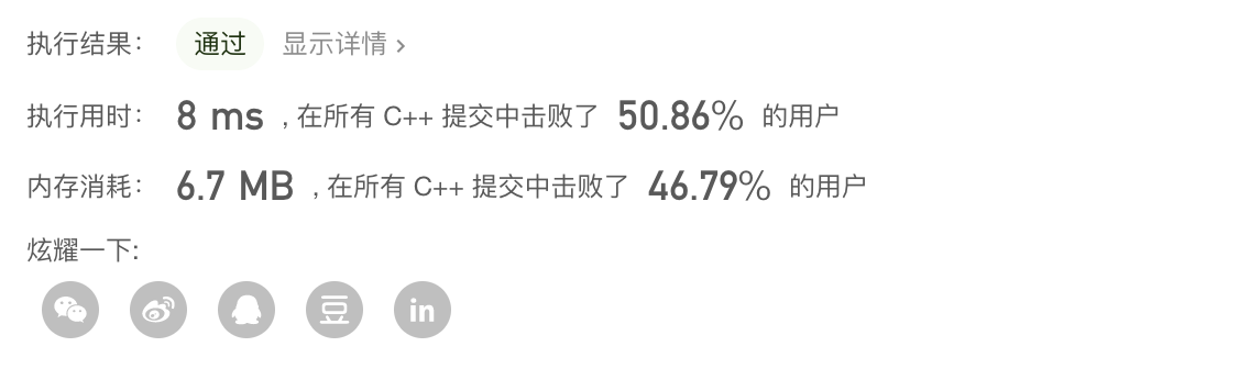

运行结果
思路
        递归,求n,首先需要求得n-1时的字符串。然后对n-1时的字符串进行逐一处理。这里海轰采用的双指针,比如1211,分别提前1,2,11,再利用一个change函数,将1转化为11,2转化为12,11转化为21。这个函数较简单,其实就是长度+第一个字符即可。
