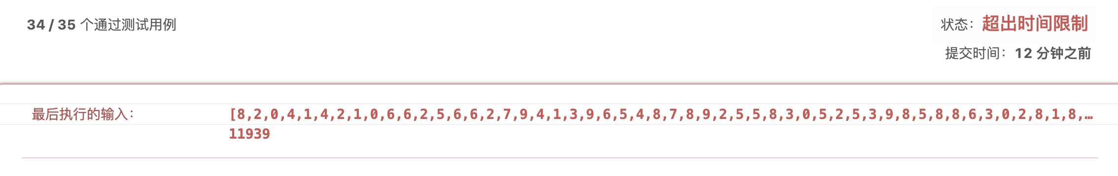

提交代码_1(暴力解法)
void rotate(vector<int>& nums, int k) { int len=nums.size(); for(int i=0;i<k;++i) { int temp=nums[len-1]; for(int j=len-2;j>=0;--j) { nums[j+1]=nums[j]; } nums[0]=temp; } }
  • 1
  • 2
  • 3
  • 4
  • 5
  • 6
  • 7
  • 8
  • 9
  • 10
  • 11
  • 12
运行结果(超时)
思路
        每次移动一位,移动k位,则循环k次。

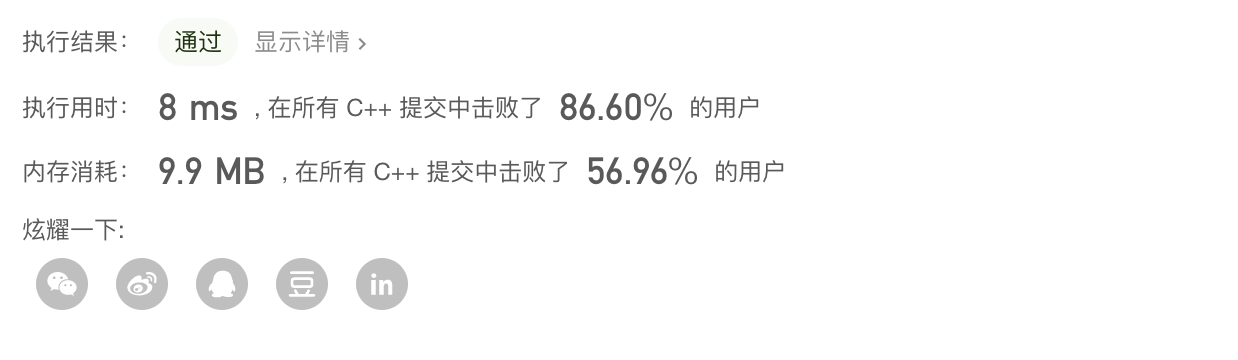

提交代码_2(反转数组)
class Solution {
public: void reverse(vector<int> &nums,int start,int end) { int count=(end-start+1)/2; int temp=0; for(int i=0;i<count;++i) { temp=nums[end]; nums[end]=nums[start]; nums[start]=temp; start++; end--; } } void rotate(vector<int>& nums, int k) { int len=nums.size(); k%=len; reverse(nums,0,len-1); reverse(nums,0,k-1); reverse(nums,k,len-1); }
  • 1
  • 2
  • 3
  • 4
  • 5
  • 6
  • 7
  • 8
  • 9
  • 10
  • 11
  • 12
  • 13
  • 14
  • 15
  • 16
  • 17
  • 18
  • 19
  • 20
  • 21
  • 22
  • 23
运行结果
思路
        首先对整个数组进行反转,然后对0~k-1前面的数组反转,再对后面的数组进行反转即可。【易错:当数组个数少于k时,这个比较坑,为了避免这个问题,对k进行重新赋值,k%=len】

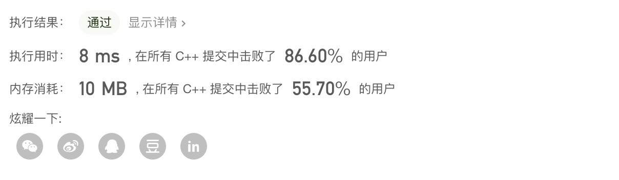

提交代码_3【环状替换 难点】
void rotate(vector<int>& nums, int k) { int len=nums.size(); int count=0; for(int start=0;count<len;++start) { int current=start; int prv=nums[start]; do{ int next=(current+k)%len; int temp=nums[next]; nums[next]=prv; current=next; prv=temp; count++; }while (current!=start); } }
  • 1
  • 2
  • 3
  • 4
  • 5
  • 6
  • 7
  • 8
  • 9
  • 10
  • 11
  • 12
  • 13
  • 14
  • 15
  • 16
  • 17
  • 18
运行结果
思路
传送门
