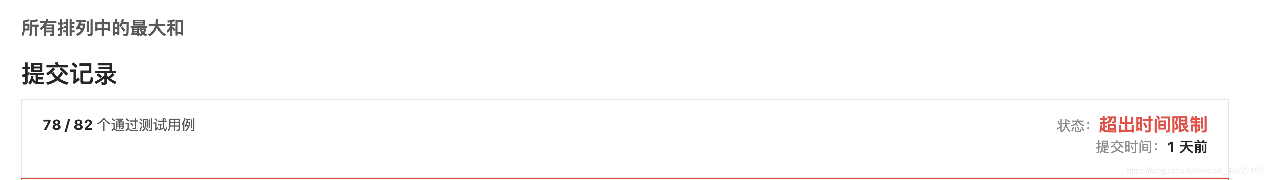

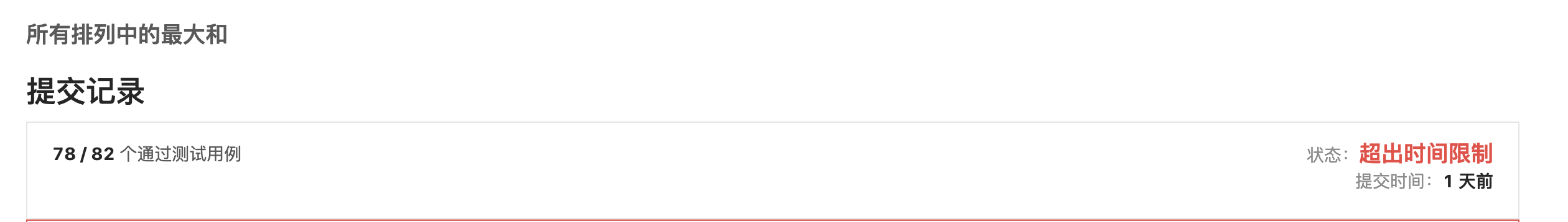

提交代码(超时)
int maxSumRangeQuery(vector<int>& nums, vector<vector<int>>& requests) { int num=nums.size(); vector<int> a(num,0); for(int i=0;i<requests.size();++i) { for(int j=requests[i][0];j<=requests[i][1];++j) ++a[j]; } sort(a.begin(),a.end()); sort(nums.begin(),nums.end()); long long ans=0; for(int i=0;i<num;++i) { if(a[i]!=0) { ans+= (a[i]*nums[i]); } } return ans%1000000007; }

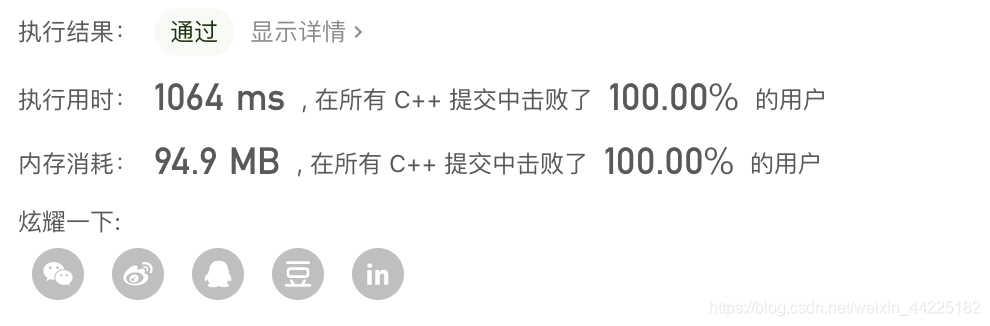

提交代码(优化 扫描线)
int maxSumRangeQuery(vector<int>& nums, vector<vector<int>>& requests) { int num=nums.size(); vector<int> a(num+1,0);// 注意长度需要+1 因为后面有requests[i][1]+1 避免溢出 for(int i=0;i<requests.size();++i) { ++a[requests[i][0]]; --a[requests[i][1]+1]; } for(int i=1;i<num+1;++i) a[i]+=a[i-1]; sort(a.begin(),a.begin()+num);// 这里注意不是a.begin()-a.end() 因为最后一个数不需要进行统计 sort(nums.begin(),nums.end()); long long ans=0; for(int i=0;i<num;++i) { if(a[i]!=0) { ans+= (a[i]*nums[i]); } } return ans%1000000007; }
