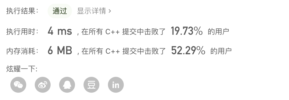

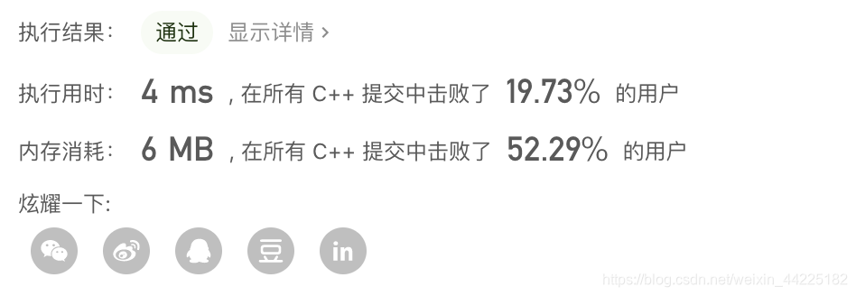

int bitwiseComplement(int N) { if(N==0) return 1; int temp=log(N)/log(2); return pow(2,temp+1)-N-1; }
  • 1
  • 2
  • 3
  • 4
  • 5
运行结果

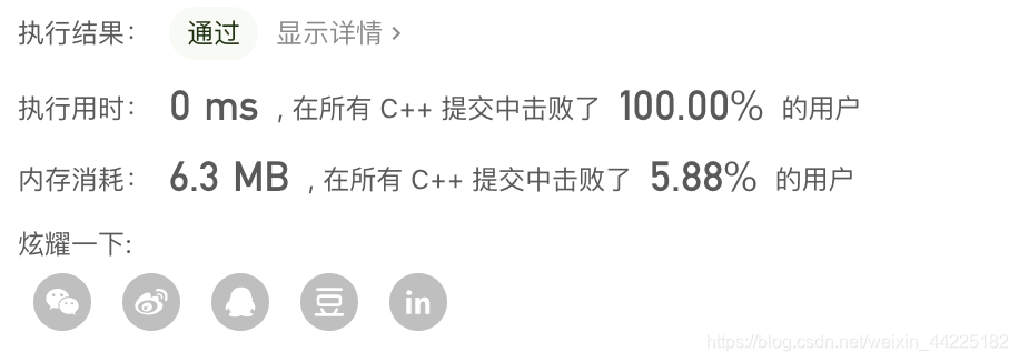

int bitwiseComplement(int N) { if(N==0) return 1; int temp1 = 1; int temp2 = N; while(temp2>0){//不停用temp1对原整数进行异或运算,每次运算结束后将temp1朝左移动1位 N ^= temp1; temp1 = temp1 << 1; temp2 = temp2 >> 1; } return N; }
  • 1
  • 2
  • 3
  • 4
  • 5
  • 6
  • 7
  • 8
  • 9
  • 10
  • 11
  • 12
  • 13
  • 14
  • 15
  • 16
  • 17
  • 18
运行结果
