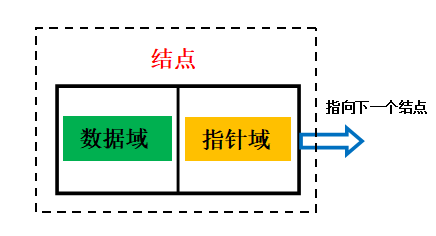

在链表中存储的数据元素也叫作结点,一个结点存储的就是一条数据记录。每个结点的结构包括两个部分:
  • 数据域,存储的是具体的数据值。
  • 指针域,存放的是指向下一个结点的地址。
对指针不太熟悉的同学,建议先加个餐:指针就应该这么学!
在链表的最前面,有一个头结点,头结点的指针唯一地标识该链表,头结点的头指针用来指向第一个结点。对于链表的最后一个结点(尾结点),由于在它之后没有下一个结点,因此它的指针是个空指针NULL。

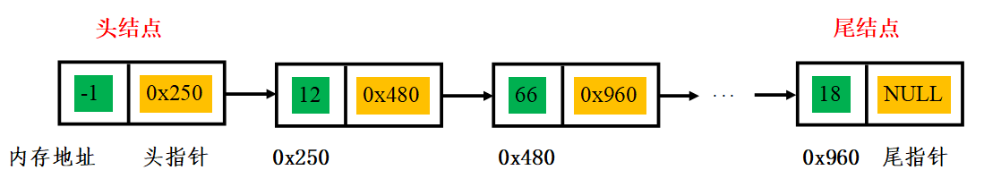

了解了头结点、尾结点和普通的中间的结点,我们就能串联起一个链表,如下图所示:
像上面这种一个结点连着下一个结点的形式,称为链式存储结构。在这个链表中,有效元素有3个:12、66和18。其中,头结点的-1是默认值,头指针0x250指向第一个结点;第一个结点存储的元素值是12,指针0x480指向第二个结点;同理,第二个结点存储的元素值是66,其指针0x960指向下一个结点;以此类推,直到尾结点。尾结点的指针是NULL,标志着链表的结束。
仔细观察上图,你会发现这个链表只能通过上一个结点的指针找到下一个结点,反过来则是行不通的。因此,这样的链表也被称作单向链表。

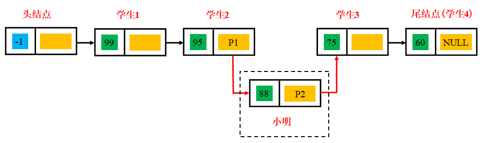

增操作:假设有一个链表,按顺序存储了4个同学的考试成绩。突然发现小明的成绩忘记录入了,需要将小明的成绩插入第3个位置。如下图所示:
在原有4个学生的基础之上,需要增加小明的成绩到第三个位置。过程如上图:
  1. 第一步,我们需要找到学生2的位置,将学生2的指针P1更改为小明的内存地址。
  2. 第二步,将小明的指针P2指向学生3的内存地址。
仅仅这两步就完成了一个增加操作。可见通过链表增加数据,并不会导致后面的元素移动。

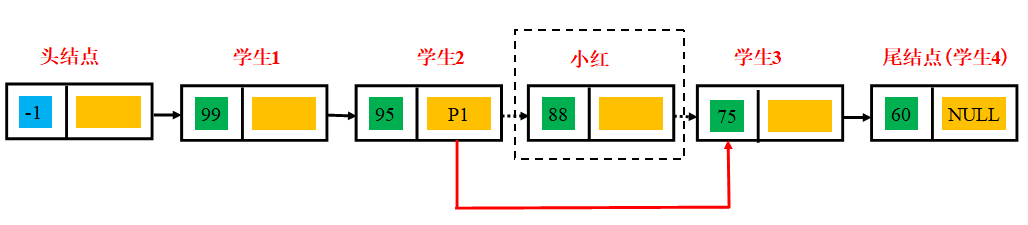

删操作:老师在登记成绩的过程中,发现误把别班的小红的成绩登进来了,现在需要删掉小红的成绩。如下图所示:
在原来的5个学生中,要删除小红的成绩,过程如下:
  • 将学生2 的指针P1 更改为学生3的内存地址。使得学生2的结点和学生3的结点相连,跳过了小红。
仅仅通过这一步就完成了一个删除操作。可见通过链表删除数据,也不会改变后面元素存放的位置。
