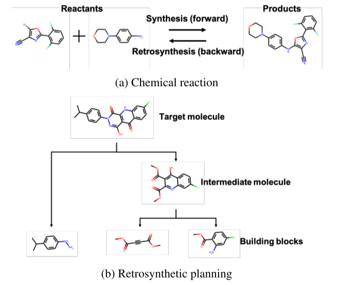

1.介绍
发现目标产物的合成路线在许多应用中发挥着重要作用。其中,逆合成面临的主要挑战包含两方面:(1)找到一个准确的单步逆合成模型来预测给定产物的单步反应;(2)设计一种有效的搜索算法设计完整的合成路线。目前已提出的用于单步逆合成的模型可分为三类:对产物分子应用模板以预测反应物、从头生成每种反应物、修改产物原子数目或更改化学键以获得反应物。而用于规划完整路线的搜索算法主要包含两类:将其视为顺序决策的过程、应用树搜索算法。逆合成框架的评估可以从以下两个方面出发:(1)模型提出的反应路线是否是现实世界中的反应;(2)模型预测的路线(从分子构建块开始合成)的成功率。目前的逆合成设计框架不是端到端的,而是朝着上述两个目标分别优化单步逆合成模型和搜索策略,因此模型的性能可能并未达到最佳。受此启发,作者提出了一个新的端到端逆合成框架,该框架在训练过程中同时考虑最大化搜索算法的成功率以及在真实世界中存在的反应。

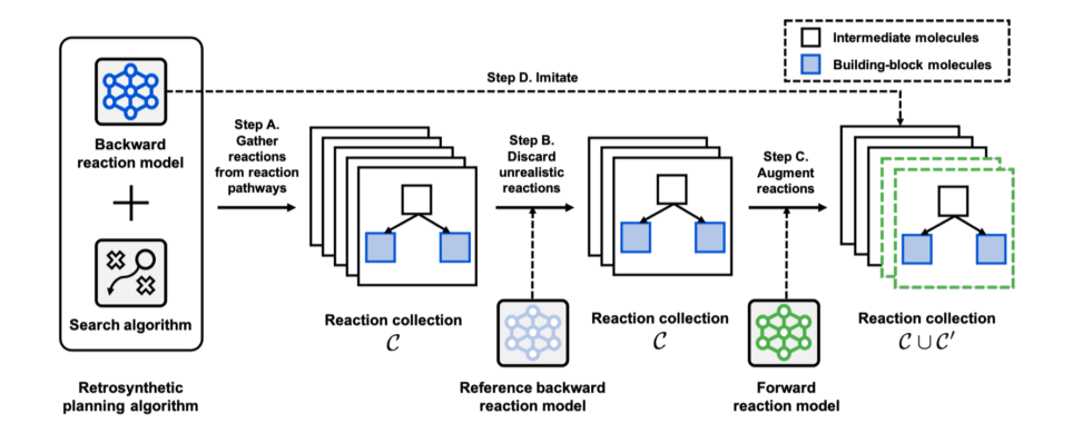

步骤
图2模型框架图
Step A.产生反应集。利用搜索算法和单步逆合成模型先产生一系列反应路径,然后收集上述反应路径中的反应形成一个初始反应集。
Step B.过滤不真实的反应。利用参考逆向模型丢弃初始反应集中与实际不符的反应以得到一个真实反应集。
图3 增强反应示例
Step C.增强反应集。基于正向反应模型替换真实反应集中反应的产物以获得增强的反应集。
Step D.训练逆向反应模型。模拟真实反应集和增强反应集中的反应(即最大化对数似然)以训练逆合成模型。

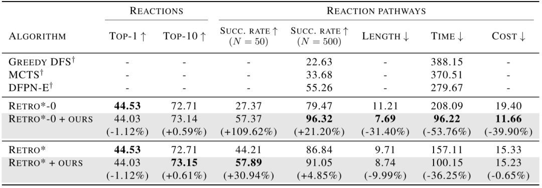

单步逆合成反应模型使用TOP-1和TOP-10的精确匹配度进行评估。使用SUCC.RATE,LENGTH,TIME,COST对反应路径进行评估。N表示逆合成反应模型调用的极限。LENGTH是指路线中的反应数量。TIME是由逆合成反应模型调用的数量来衡量的,上限为500。GREEDY DFS、MCTS和DFPN-E的实验结果来自Chen等人的文章。最好的结果用粗体字标注。括号中报告了与不使用该框架的对应方法指标的相对增益。
表1 在USPTO数据集上的模型性能对比表

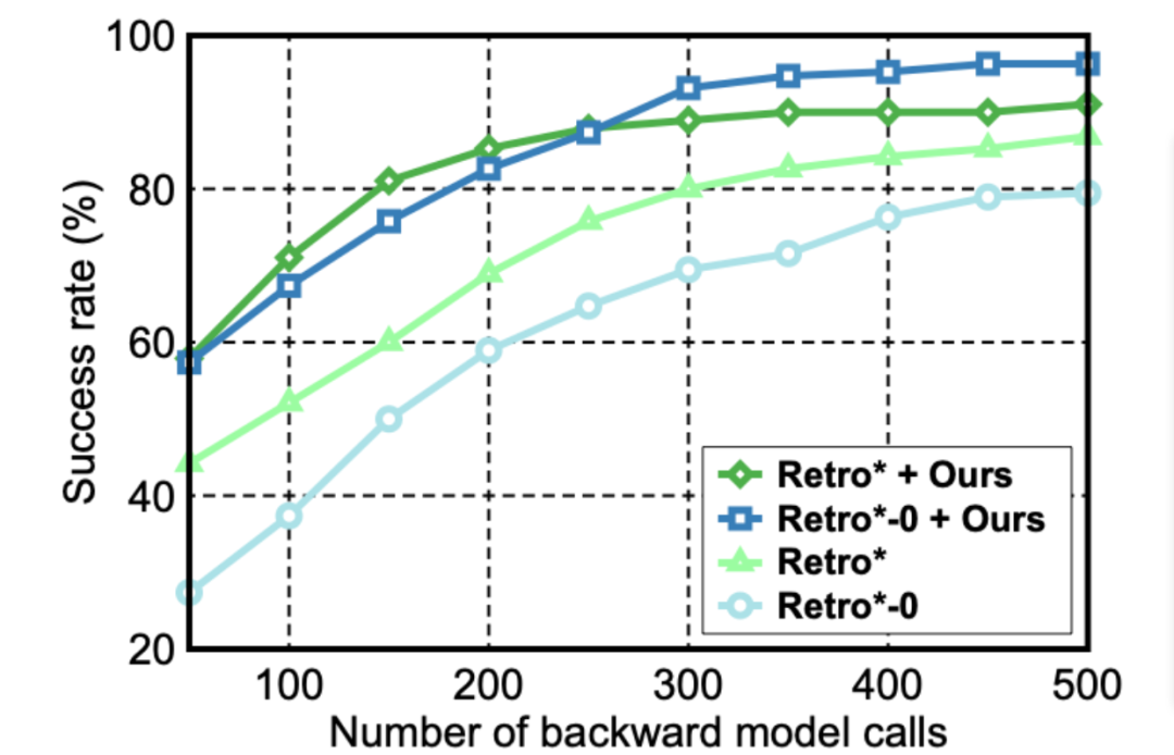

表1和图5结果表明,该框架与Retro*或Retro*-0结合显著优于基线。另外,在设计合成路径的成本和长度上,Retro*-0+OURS 和Retro*+OURS也有明显的优势。
图5 在不同的逆合成反应模型调用限制下的成功率

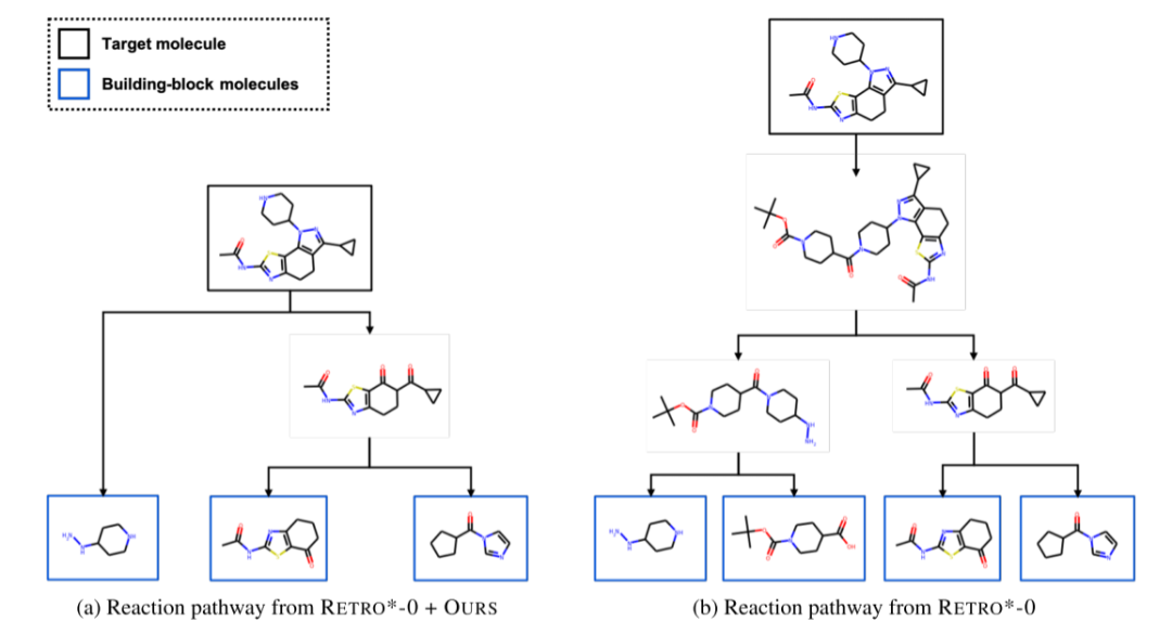

下图展现了同一目标分子分别由(a)Retro*-0+OURS和(b)Retro*-0搜索得出的反应路径。在这个例子中,Retro*-0规划的反应路径长度较短,即更易在实验室中合成。
图6 Retro*-0+OURS和Retro*-0示例
