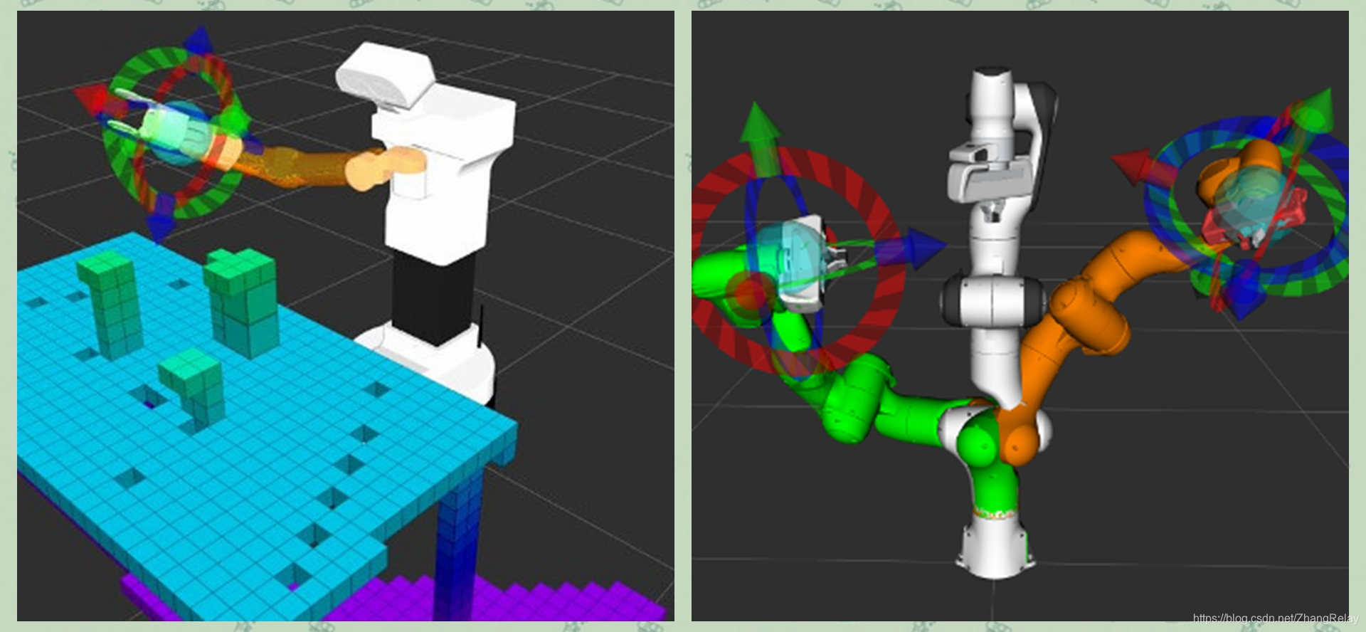

  • 运动规划
    • 生成高自由度轨迹
    • 可在杂乱的环境中运动并避免局部最小值
  • 操纵
    • 通过抓取生成分析环境并与环境交互
  • 逆向运动学
    • 求解给定姿势的关节位置,也适用于过度制动的手臂中
  • 控制
    • 使用通用接口对低级硬件控制器执行时间参数化联合轨迹
  • 3D 感知
    • 使用 Octomaps 连接深度传感器和点云
  • 碰撞检查
    • 使用几何图元、网格纹理或点云避开障碍物

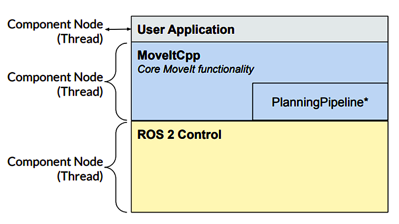

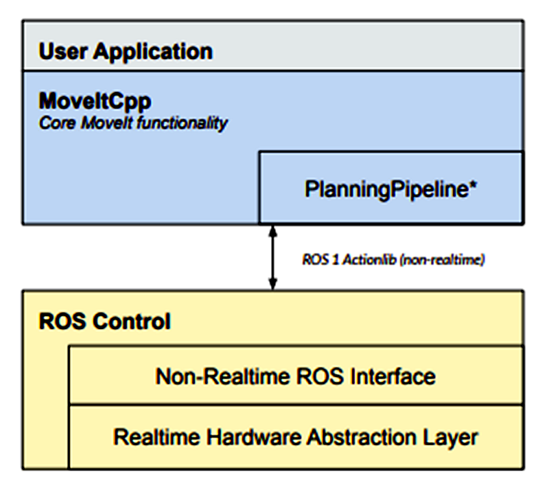

使用 MoveItCpp 改进 MoveIt 1
直接访问核心 MoveIt 组件
  • 支持多个规划管道
  • 支持运行多个机器人
    • 更灵活的配置
架构(M3)
利用 ROS2 组件节点获得更好的性能

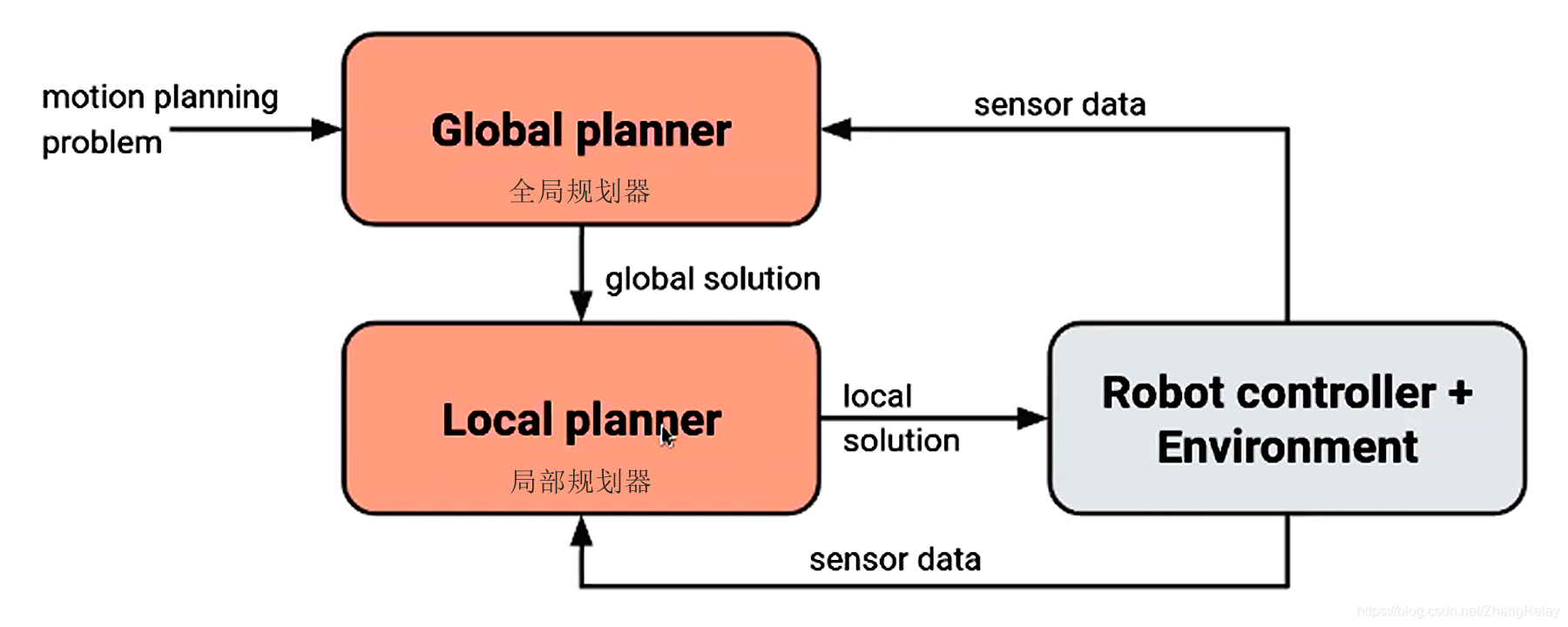

混合规划
全局规划
  • 优点:
    • 围绕复杂的障碍物进行规划
    • 避免陷入局部最小值
    • 完成:如果存在,将找到解决方案
  • 缺点:
    • 较慢的计算时间
    • 非实时
    • 不确定
局部规划
  • 优点
    • 快速/反应式
    • 确定性的
    • 非常适合视觉伺服
  • 缺点
    • 陷入局部最小值
    • 更少的碰撞安全保障

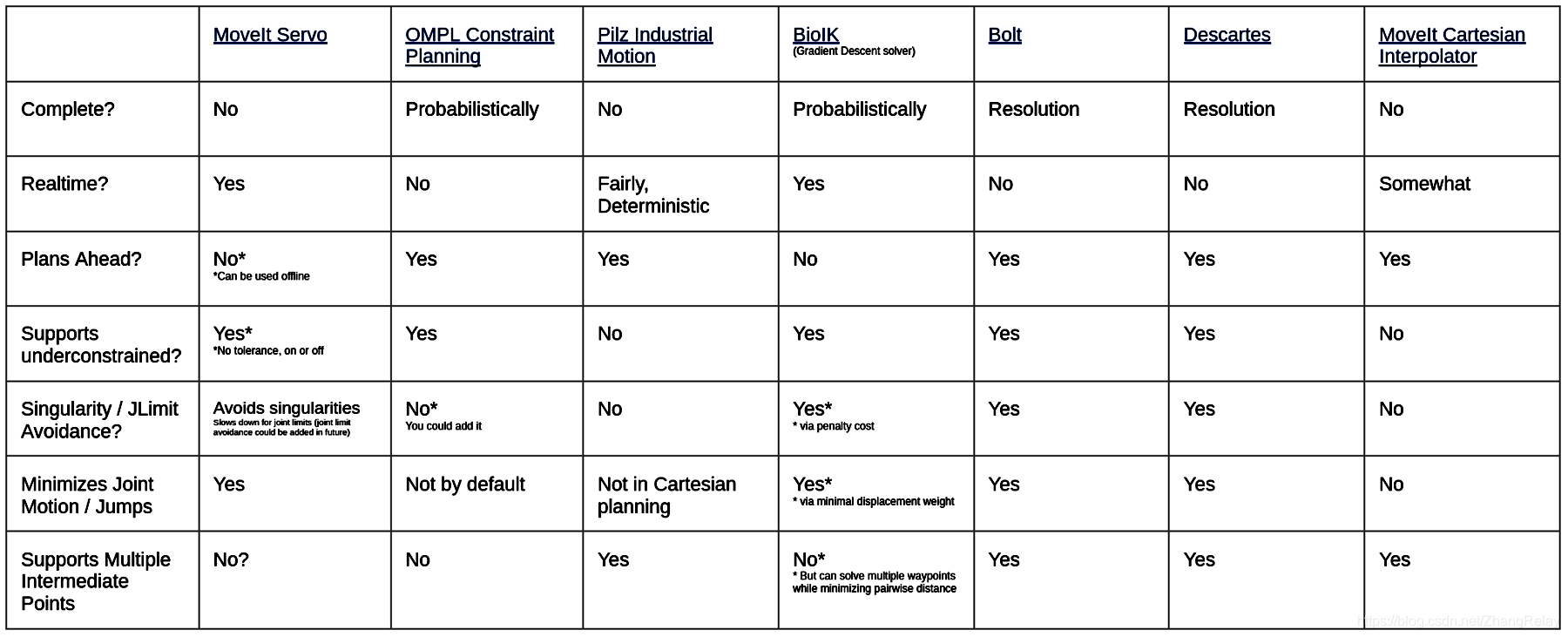

笛卡尔规划
  • 末端执行器沿表面精确路径(焊接和喷漆应用)
  • 为末端执行器指定的路径点列表
  • MoveIt 现在支持实时和全局、碰撞感知的笛卡尔规划
理想的属性
完整性、约束不足、提前规划、实时
