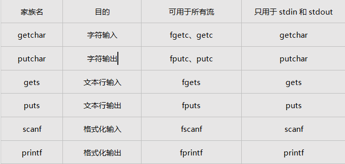

I/O 函数以三种基本的形式处理数据:单个字符、文本行和二进制数据。对于每种形式都有一组特定的函数对它们进行处理。
输入/输出函数家族:

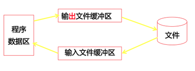

  • 文件缓冲区
ANSI C 标准采用“缓冲文件系统”处理数据文件 所谓缓冲文件系统是指系统自动地在内存区为程序中每一个正在使用的文件开辟一个文件缓冲区从内存向磁盘输出数据必须先送到内存中的缓冲区,装满缓冲区后才一起送到磁盘去 如果从磁盘向计算机读入数据,则一次从磁盘文件将一批数据输入到内存缓冲区(充满缓冲 区),然后再从缓冲区逐个地将数据送到程序数据区(给程序变量) 。
那么文件缓冲区有什么作用呢?
如我们从磁盘里取信息,我们先把读出的数据放在缓冲区,计算机再直接从缓冲区中取数据,等缓冲区的数据取完后再去磁盘中读取,这样就可以减少磁盘的读写次数,再加上计算机对缓冲区的操作大大快于对磁盘的操作,故应用缓冲区可大大提高计算机的运行速度。
