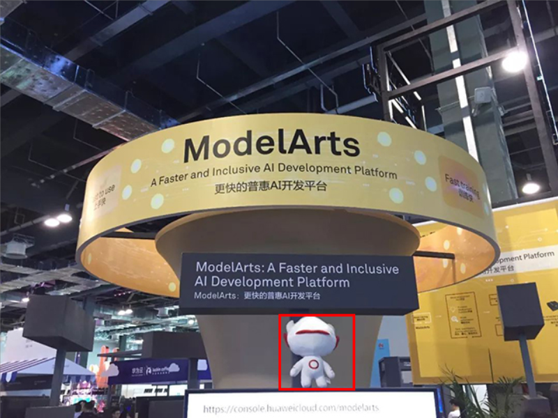

我们需要从一个图片中,找到这个“模板” ,然后把它从图中标记出来,像这样:
示例代码如下:

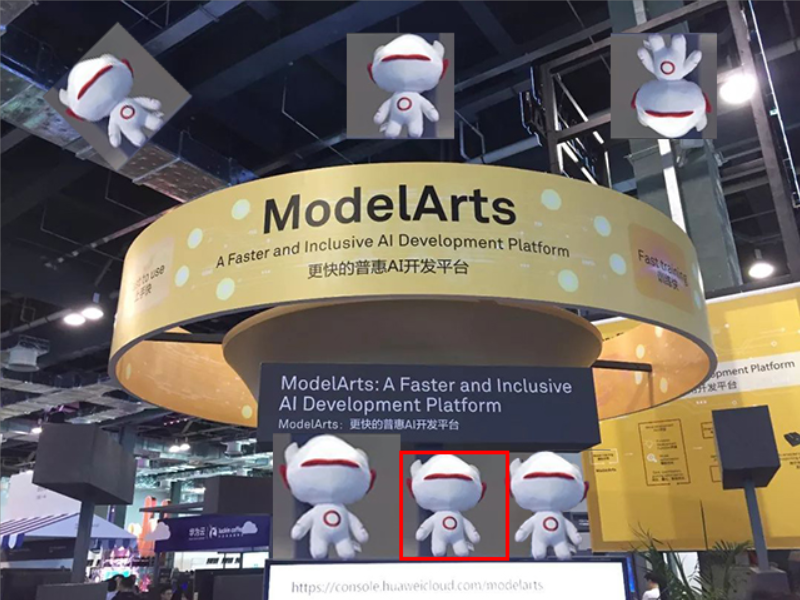

模板匹配是很简单也是很基础的算法,不过也有不足。
这里给出下图,来直观的感受一下:任何形变,背景修改,都难以检测

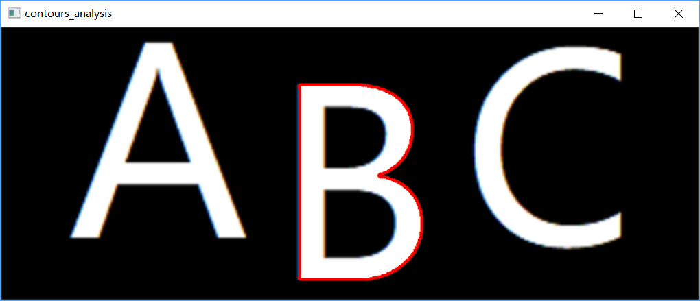

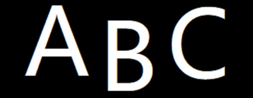

2:Hu矩轮廓匹配
import cv2 as cv
import numpy as np
def contours_info(image):
    gray = cv.cvtColor(image, cv.COLOR_BGR2GRAY)
    ret, binary = cv.threshold(gray, 0, 255, cv.THRESH_BINARY | cv.THRESH_OTSU)
    contours, hierarchy = cv.findContours(binary, cv.RETR_EXTERNAL, cv.CHAIN_APPROX_SIMPLE)
    return contours
    #转灰度,二值化,寻找轮廓,返回轮廓信息
src = cv.imread("abc.png")
src2 = cv.imread("abc-b.png")
cv.imshow("input1", src)
cv.imshow("input2", src2)
# 从函数那获取轮廓信息
contours1 = contours_info(src)
contours2 = contours_info(src2)
# 几何矩计算后进行hu矩计算
mm2 = cv.moments(contours2[0])
hum2 = cv.HuMoments(mm2)
# 轮廓匹配
for c in range(len(contours1)):
    mm = cv.moments(contours1[c])
    hum = cv.HuMoments(mm)
    dist = cv.matchShapes(hum, hum2, cv.CONTOURS_MATCH_I1, 0)  #轮廓匹配
    if dist < 1:
        cv.drawContours(src, contours1, c, (0, 0, 255), 2, 8)  # 绘制轮廓
    print("dist %f"%(dist))
cv.imshow("contours_analysis", src)
cv.waitKey(0)
cv.destroyAllWindows()

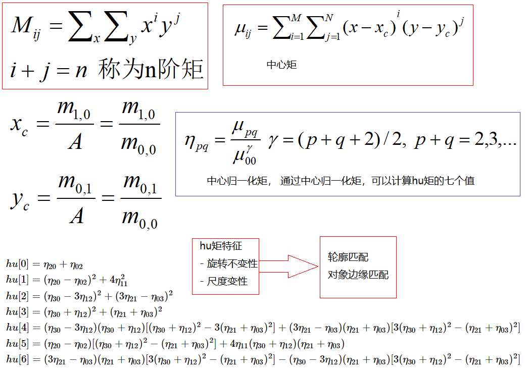

cv.moment输入轮廓即可得出结果。我在这篇博客简单介绍过:OpenCV(python)一键入门--十五篇(矩形弧长面积计算,轮廓逼近及其横纵比过滤)
这里稍微补充一下,opencv中提供了moments()来计算图像中的中心矩(最高到三阶),可以计算轮廓集合矩。根据几何矩可以计算图像的中心位置,得到中心位置可以计算中心距,然后可以得到hu矩。
所以,我们可以使用:
1):cv.HuMoment
输入cv.moment过后的值,即可输出一个含有七个元素的数组。

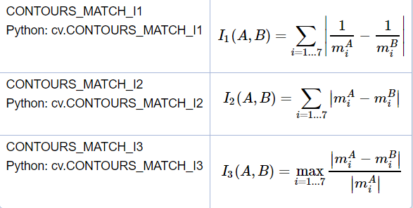

2):cv.matchShapes
可以看成:cv.matchShapes(轮廓1,轮廓2,两个轮廓比较的方法,应用于method的特定参数--我们使用0就可以了)
具体比较方式参考下图
效果如下:
附上原图素材:

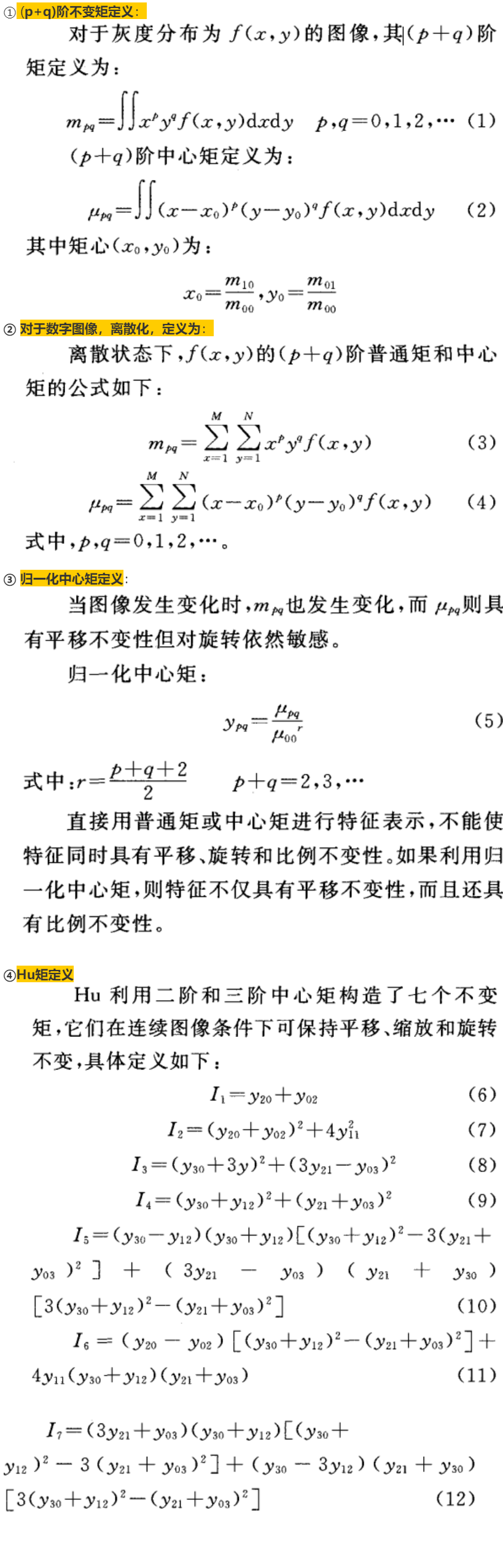

几何矩是由Hu在1962年提出的,具有平移、旋转和尺度不变性。 定义如下
图像转自:https://www.cnblogs.com/sddai/p/11430732.html
