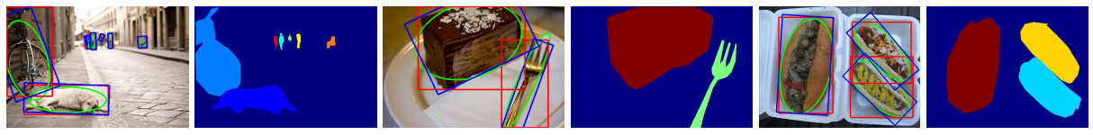

  •  提出一种新的椭圆形目标检测框 (Gaussian Bounding Boxes,GBB)
          GBB与目标的语义分割mask形状更加接近,更加贴合非矩形目标,在非矩形目标检测效果优于HBB和OBB。

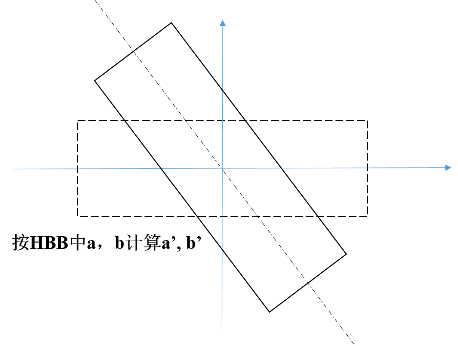

      对于 HBB ,其二元区域 Ω 为以 (x0, y0) 为中心,高为 H,宽为 W 的矩形区域 , 因此 μ 为 (x0, y0) , 它的协方差矩阵 Σ 可通过如下公式进行计算
      因此,可以得出 a=w²/ 12 , b =H²/12,c=0 。如上述公式所示,转换后的高斯框也可以转化水平框,该过程是可逆的。

      在 COCO2017 上进行训练, 通过对比 GBB 、OBB 、HBB 检测得到的 IoU,可得到如下结论:
  • GBB 在 COCO 2017 中 77 类别的均值 IoU 要高于 HBB 和 OBB
  • GBB 在 traffic light 、 microwave 、 tv 三个类别要差于 HBB 和 OBB

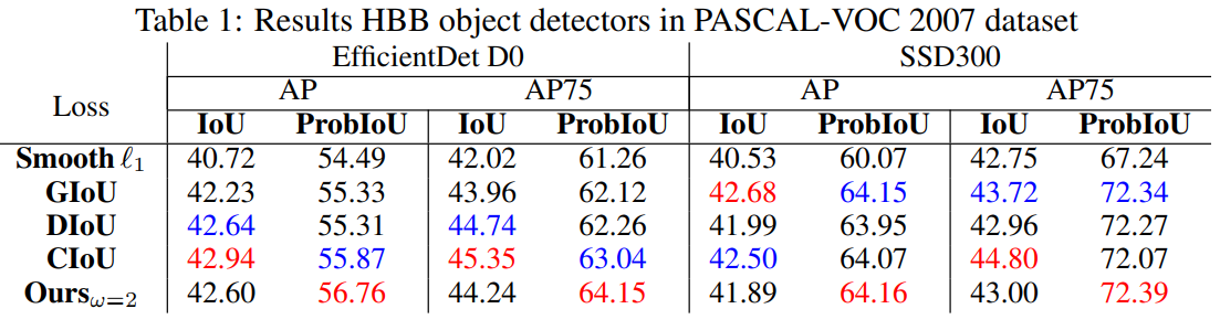

      将基于 ProbIoU 的损失函数用于 HBB 检测任务中, 分别采用 EfficientDet D0 和 SSD 300 在 PASCAL-VOC 2007 数据集训练。如下表所示, 相对于 IoU , 采用 ProbIoU 方法 在 AP 及 AP75 均有提升,采用基于 ProbIoU 的损失函数的模型均能达到较高 AP 。

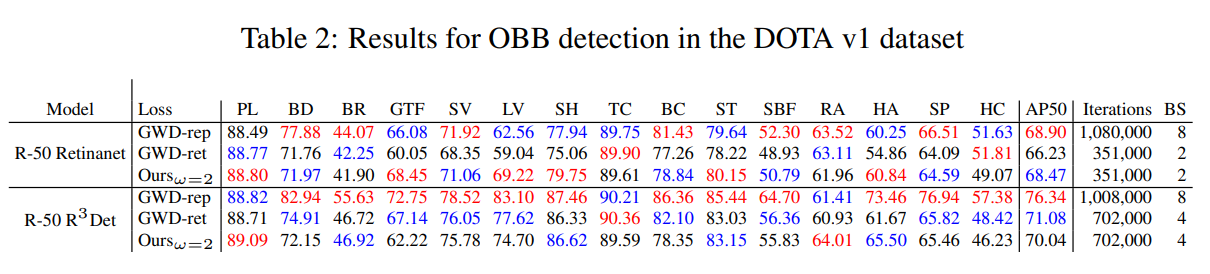

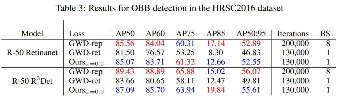

     将基于 ProbIoU 的损失函数用于OBB 检测任务中, 分别采用 R-50  Retinanet 及 R-50  R3Det ,在 DOTA v1 及 HRSC2016 数据集进行训练。如下表所示,在 DOTA V1 数据集,采用 Retinanet 模型时,基于 ProbIoU 的 损失函数 AP 比 GWP-ret 高 2%;采用 R3Det 模型时, 其结果与GWD-rep 和GWD-ret 接近。在 HRSC2016 数据集上,基于 ProbIoU 的损失函数结果与GWD-rep 相当, 并且优于GWD-ret 。
