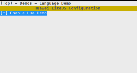

LiteOS组件化的方案,可以支持组件自动下载及部署,用户可以方便地通过make menuconfig配置方式从github下载Lua源码包,并将已调试好的patch包打入源码包中。
Lua组件的源代码路径为:https://gitee.com/LiteOS/LiteOS/tree/master/demos/language/lua。
在lua_demo.c中,实现将lua代码写入到/ramfs/test.lua文件中,并运行LuaMain()来执行lua脚本。(LuaMain()函数的位置在LiteOS/components/language/lua/lua-5.4.2/lua.c中。)
