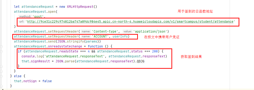

        小程序在调用后台业务接口时,携带票据。

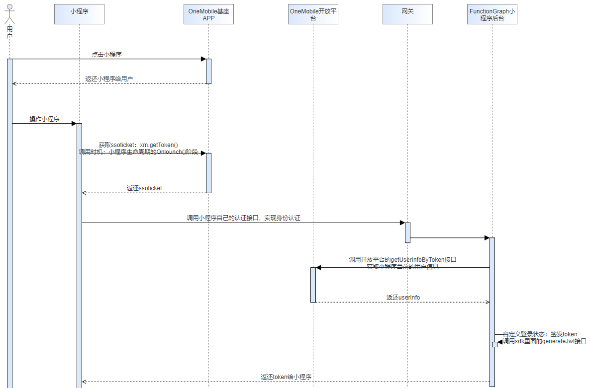

流程描述
流程描述:

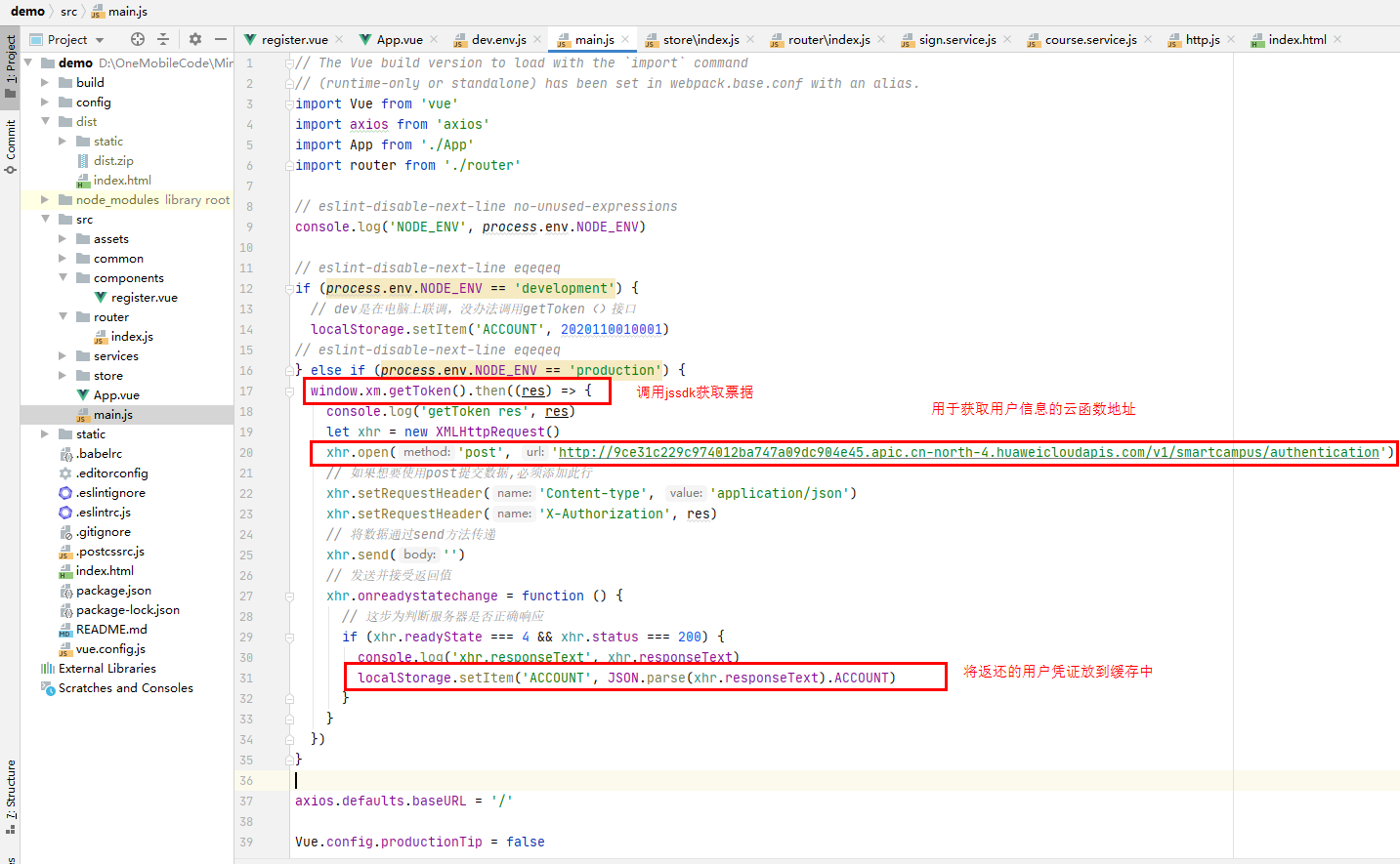

  1. 打开签到小程序,调用getToken()获取ssoTikect票据信息
  2. 小程序将ssoTicket传入到认证函数A中,在A中去调用智慧校园app的开放平台接口,根据ssoTicket获得当前的用户信息
  3. 拿到用户信息以后,根据该用户信息,生成票据token ,返还给小程序

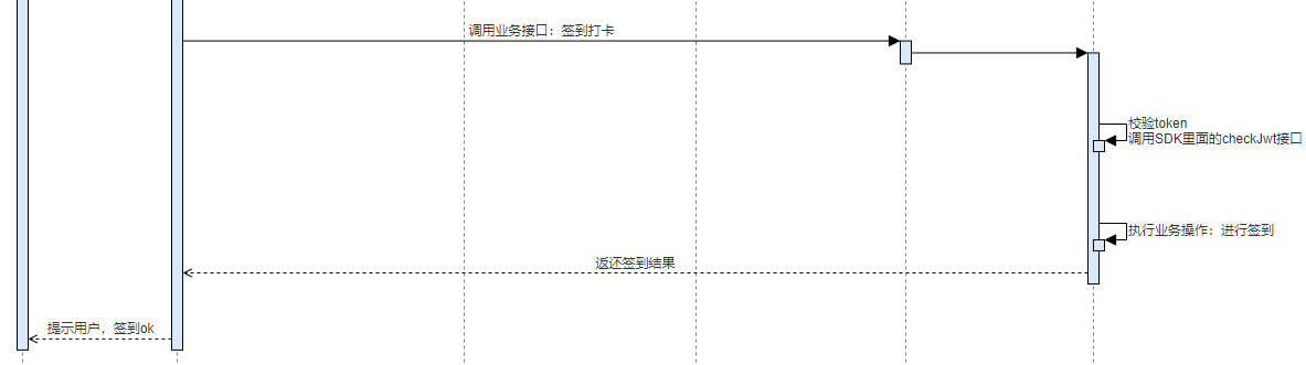

  4. 小程序调用业务函数B,在请求中携带token
  5. 业务函数B在拿到请求以后,校验token、换取用户信息
  6. 校验通过,根据获取的用户信息,执行业务功能,返还结果

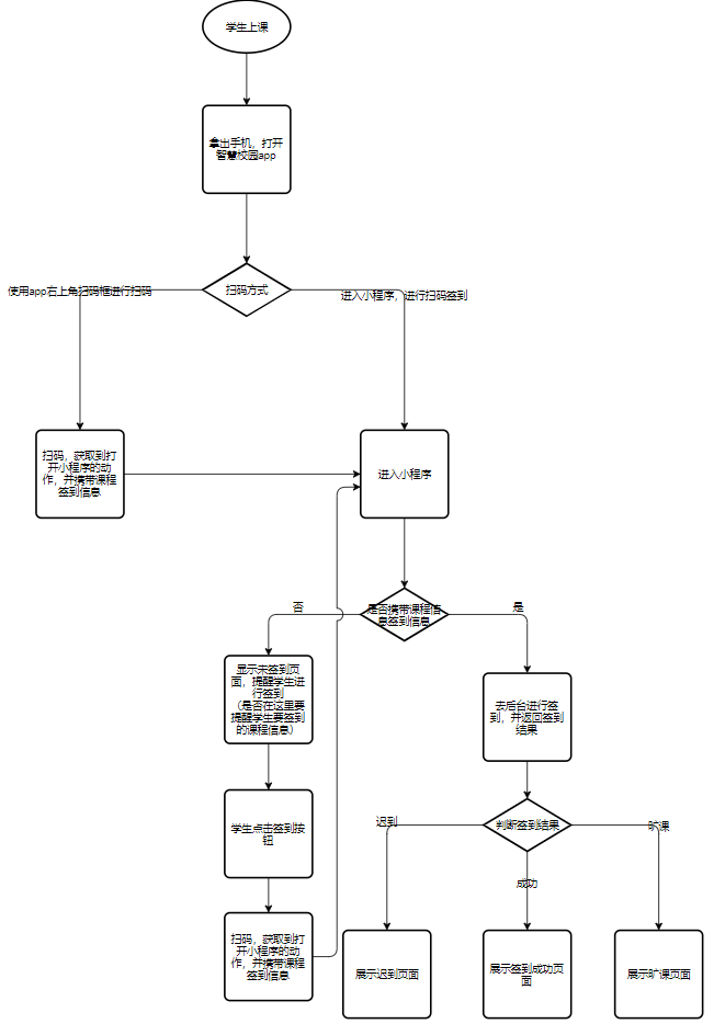

App扫码签到实现

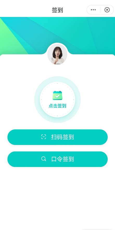

如何签到
        签到是通过扫描二维码进行签到,在扫码的时候,将扫码得到的信息,传递到后台,后台对二维码中的课程信息与签到规则进行比对后,返还签到结果。小程序根据不同的签到结果,给用户展示不同的页面。
如何扫码

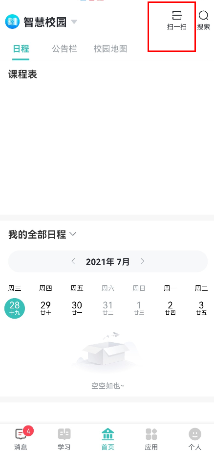

当前扫码的入口有两个,一个在小程序内部,一个在app的右上角。二者调用的都是系统的扫码能力。
        由于在app上扫码能够进入签到小程序并进行签到,就需要签到二维码不仅仅要携带课程信息,同时也要携带要打开小程序的信息。
如何实现扫码进入小程序
        智慧校园app的扫一扫能力,预制了一些通用的能力,当扫码得到的结果是某一个固定类型的数据格式,就会自动完成一些操作。
        如扫码能识别打开小程序的数据格式为:native://openapp?data={"appid":"88157779"},而打开小程序的能力,其实是封装了jssdk的xm.openApp()的能力。xm.openApp()允许开发者能在一个小程序里面打开另外一个小程序。
App扫码签到代码实现流程图

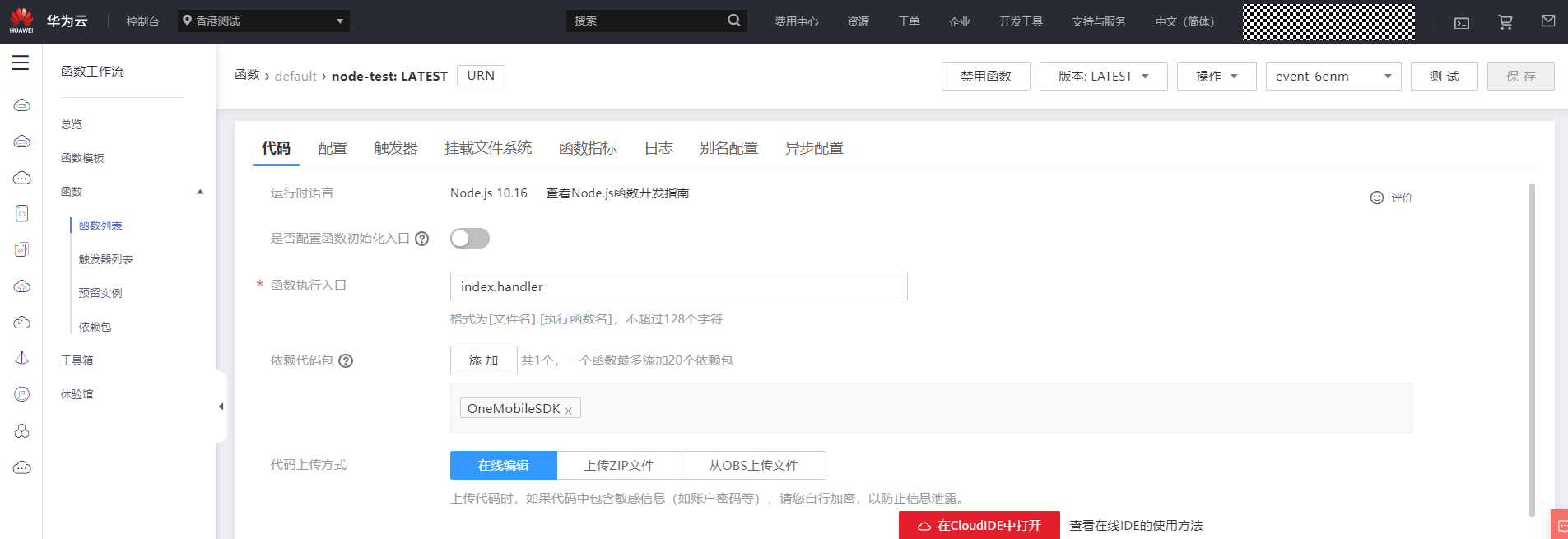

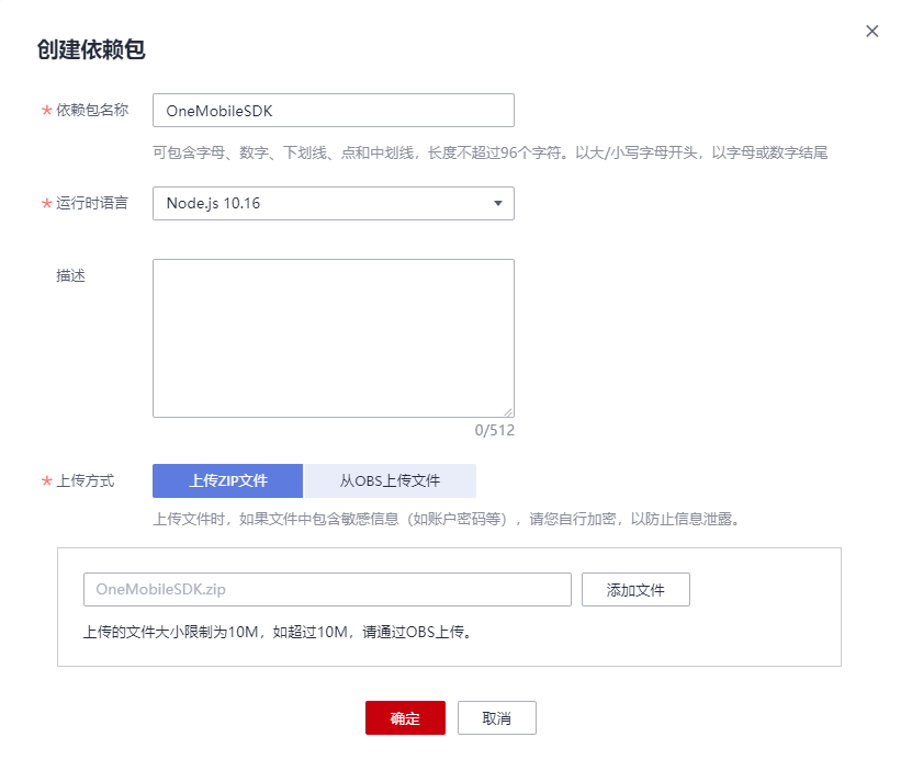

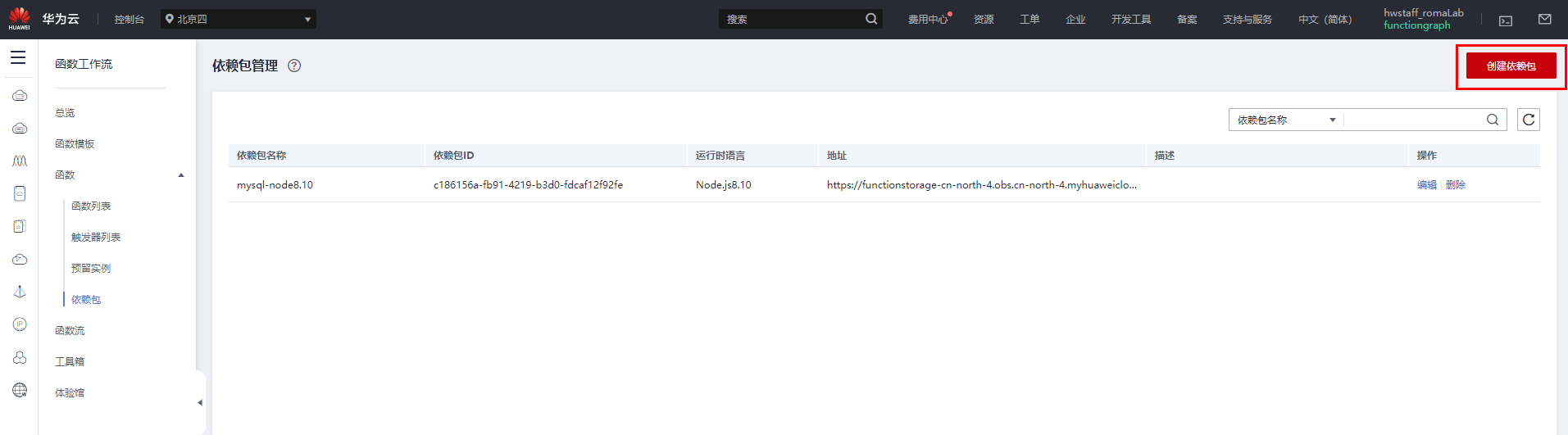

1. 获取智慧校园app的api调用SDK代码,执行npm pack打包,生成OneMobileSDK-0.0.1.tgz, 在新项目中安装该依赖npm install OneMobileSDK-0.0.1.tgz,然后将node-modules文件压缩成zip,上传到FunctionGraph的依赖仓库中去。在创建函数时添加该依赖。
    a.创建依赖包
    b.上传依赖文件
    c.添加依赖
2. 参照步骤1,将mysql-node的依赖,加入到FG的依赖仓库中去,在创建函数时添加该依赖。

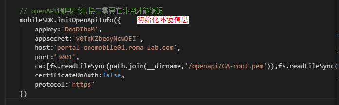

3.调用OneMobileBaseSDK里面的getUserInfoBySsoTicket(ssoTicket),获取用户信息
    a.在代码中引用SDK
    b.调用接口

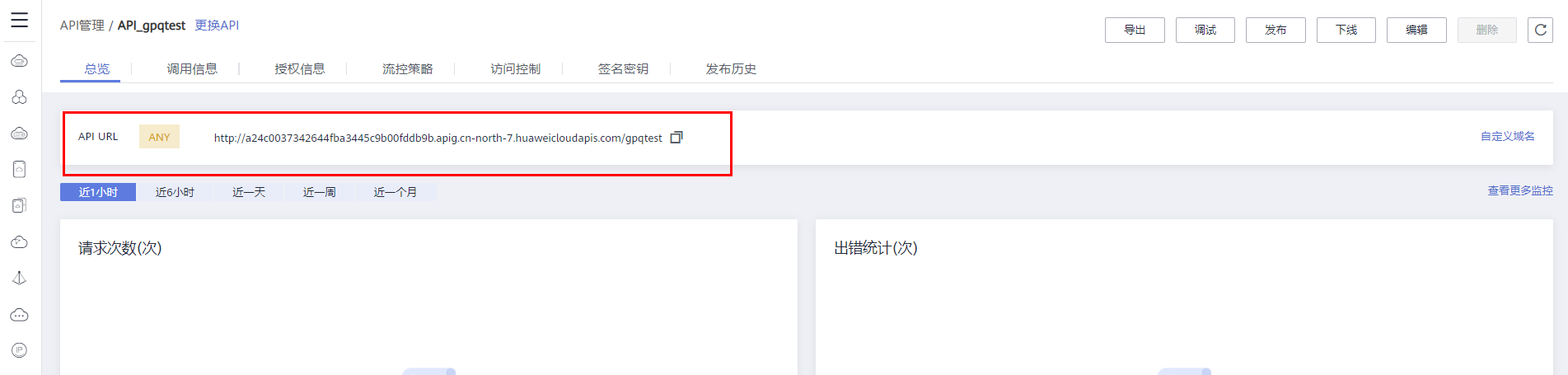

接口开放

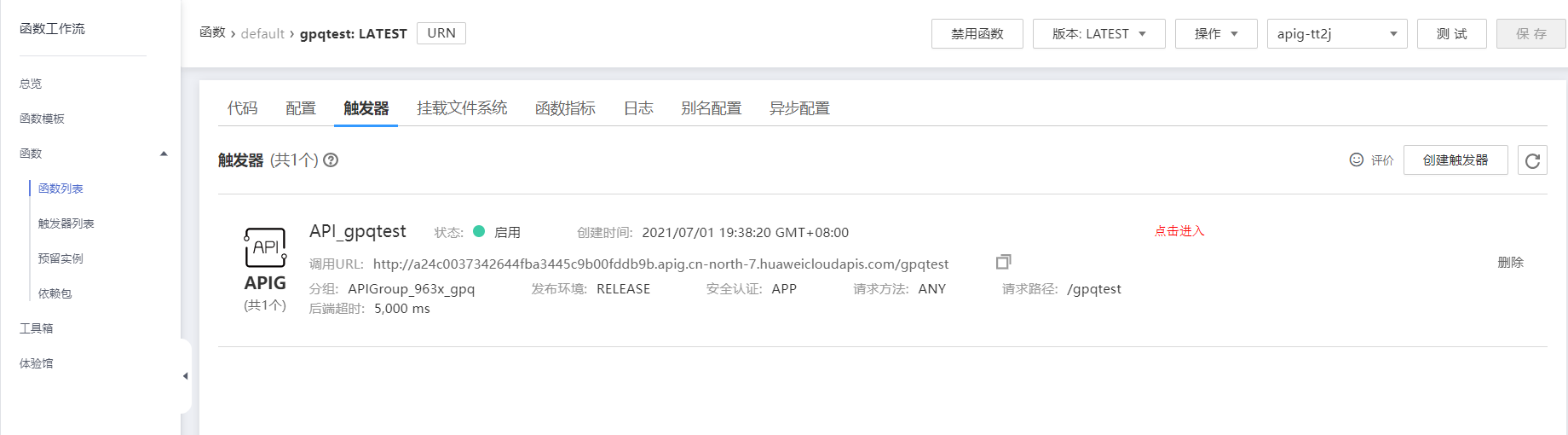

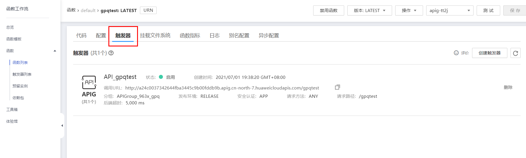

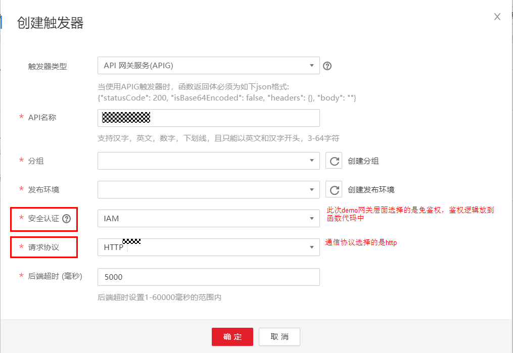

函数开发完成以后,需要将函数开放给小程序使用,具体操作步骤如下。
1. 在函数详情页面,点击触发器页签
2.创建触发器,触发器类型选择APIG。由于代码中有认证逻辑,所以网关层不做认证
3.获取创建的APIG调用地址,小程序前端即可根据业务需要,调用相应的rest接口。
