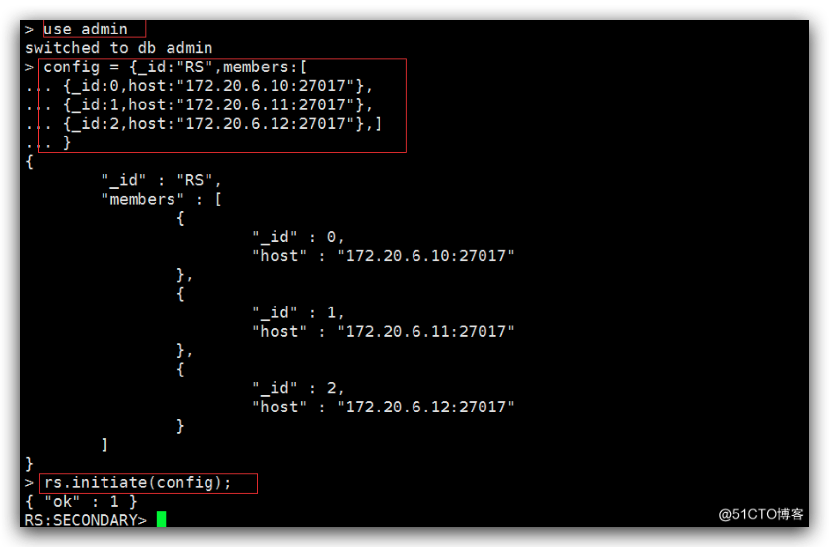

2.3 副本集部署
挑选任意一台mongodb进行登录
use admin                #切换到admin数据库
config = {_id:"RS",members:[                #定义副本集配置
{_id:0,host:"172.20.6.10:27017"},
{_id:1,host:"172.20.6.11:27017"},
{_id:2,host:"172.20.6.12:27017"},]
rs.initiate(config);        #初始化副本集配置
RS:PRIMARY> rs.status();                #查看副本集状态

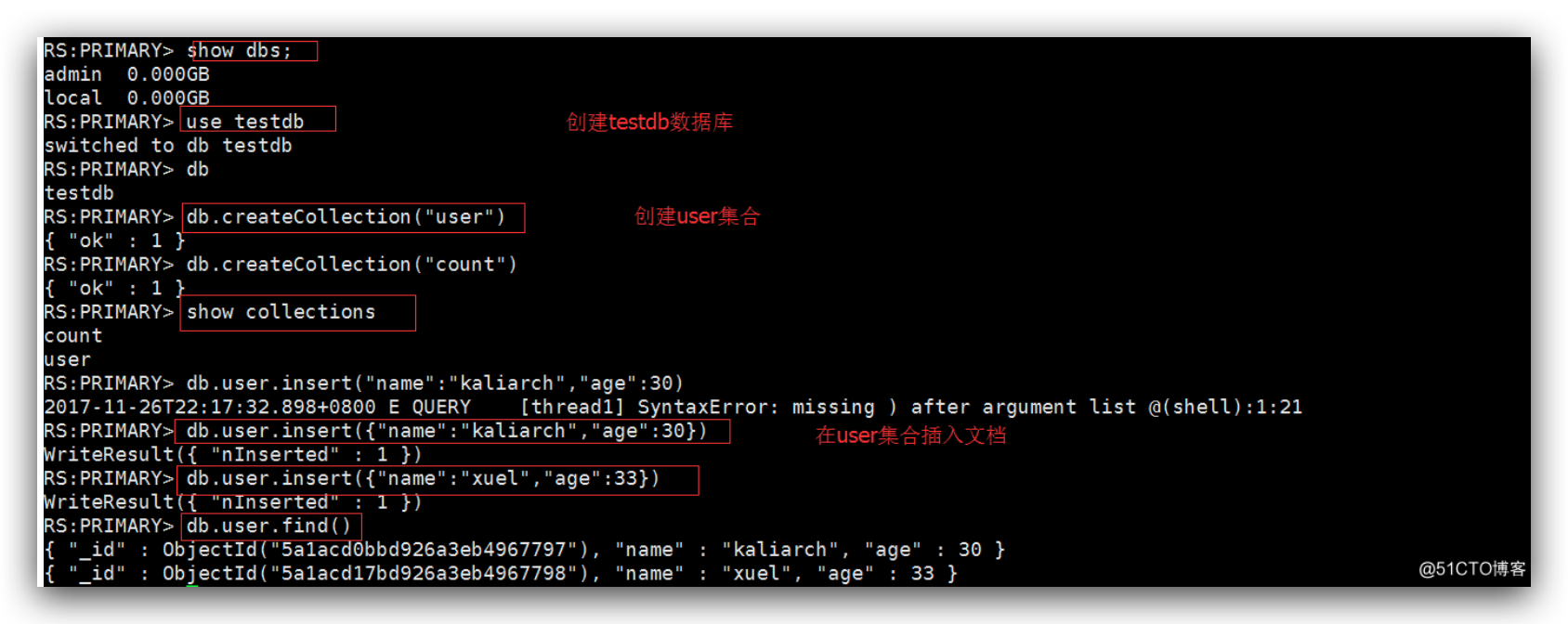

3.1 数据复制测试
在主节点创建数据库,并创建集合,插入文档,在secondary查看文档
此时已经完成在主节点创建数据,接下来在secondary查看数据是否已经同步过去。

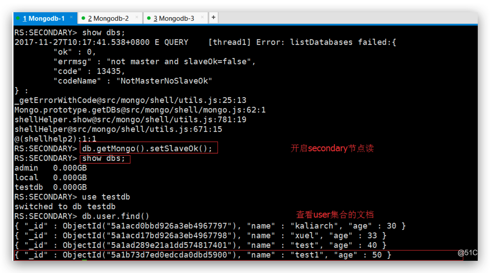

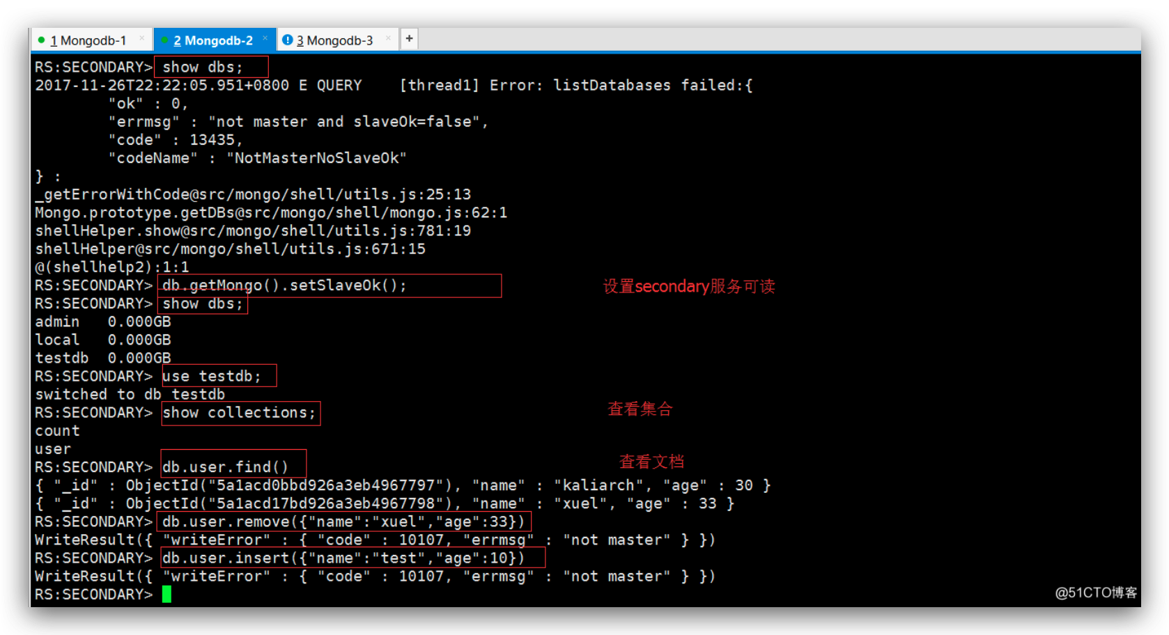

mongodb默认是从主节点读写数据的,副本节点上不允许读,需要设置副本节点可以读。
db.getMongo().setSlaveOk();            #设置副本节点可读
此时我们可以测试得到数据,数据已经同步到secondary上,但是无法在secondary上进行数据的增删改操作。

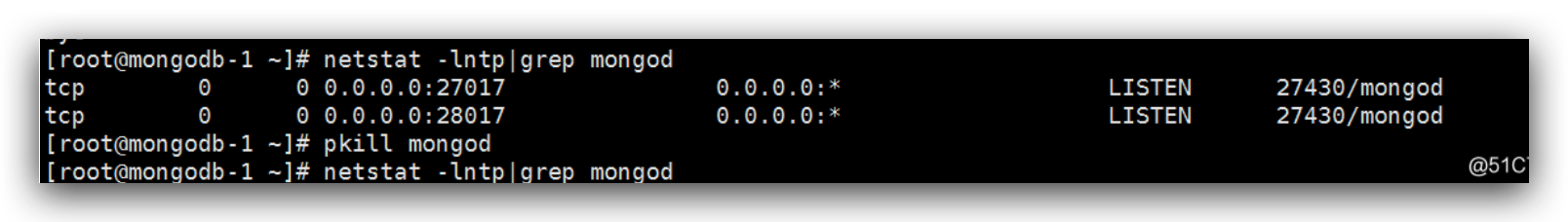

目前mongodb-1为主节点,mongdb-2、mongodb-3为副本集节点,此时停掉主节点的mongod服务,进行故障转移测试。
宕掉主节点mongodb-1的服务后,我们登录mongodb-2,查看副本集状态:

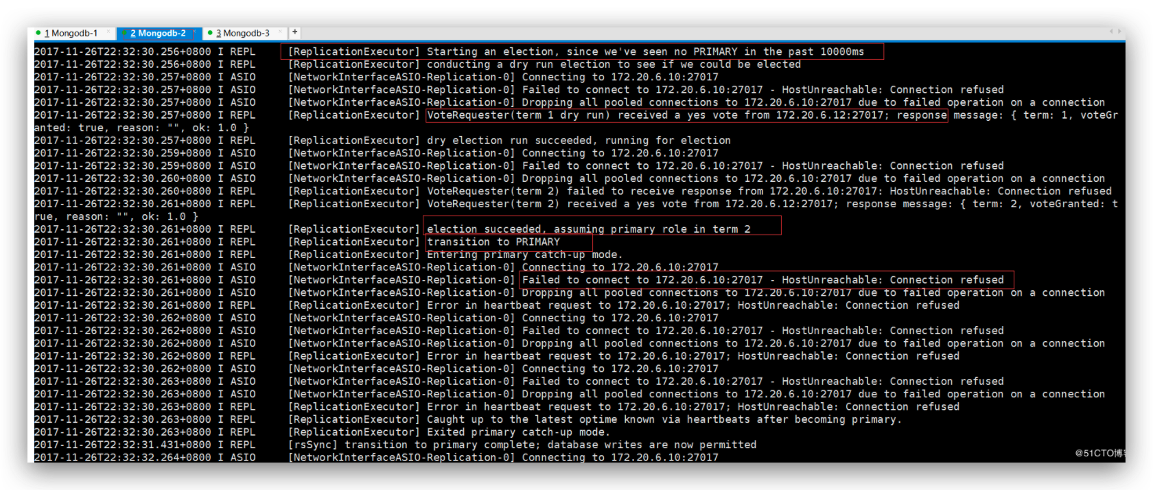

查看mongodb-2的日志,发现mongodb-1心跳检查已经失去连接,重新进行了主节点选举

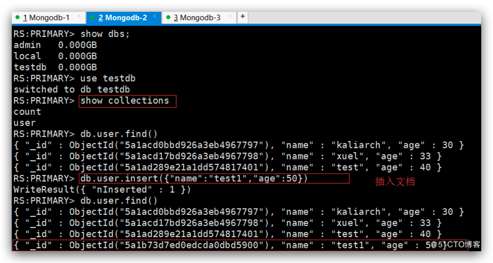

此时在新节点mongodb-2进行文档插入操作

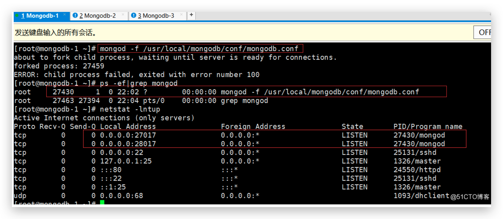

此时上线mongodb-1,查看集群状态与数据是否正常同步到mongodb-1上。
启动mongodb-1的服务,查看集群状态,此时mongodb-1已结成为新的secondary节点。

查看mongodb-1数据已经正常同步。
