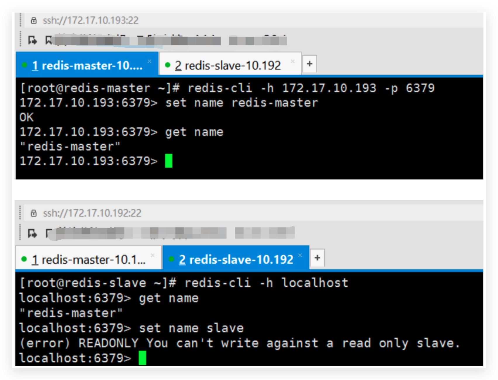

7.测试主从及切换
7.1 主从测试

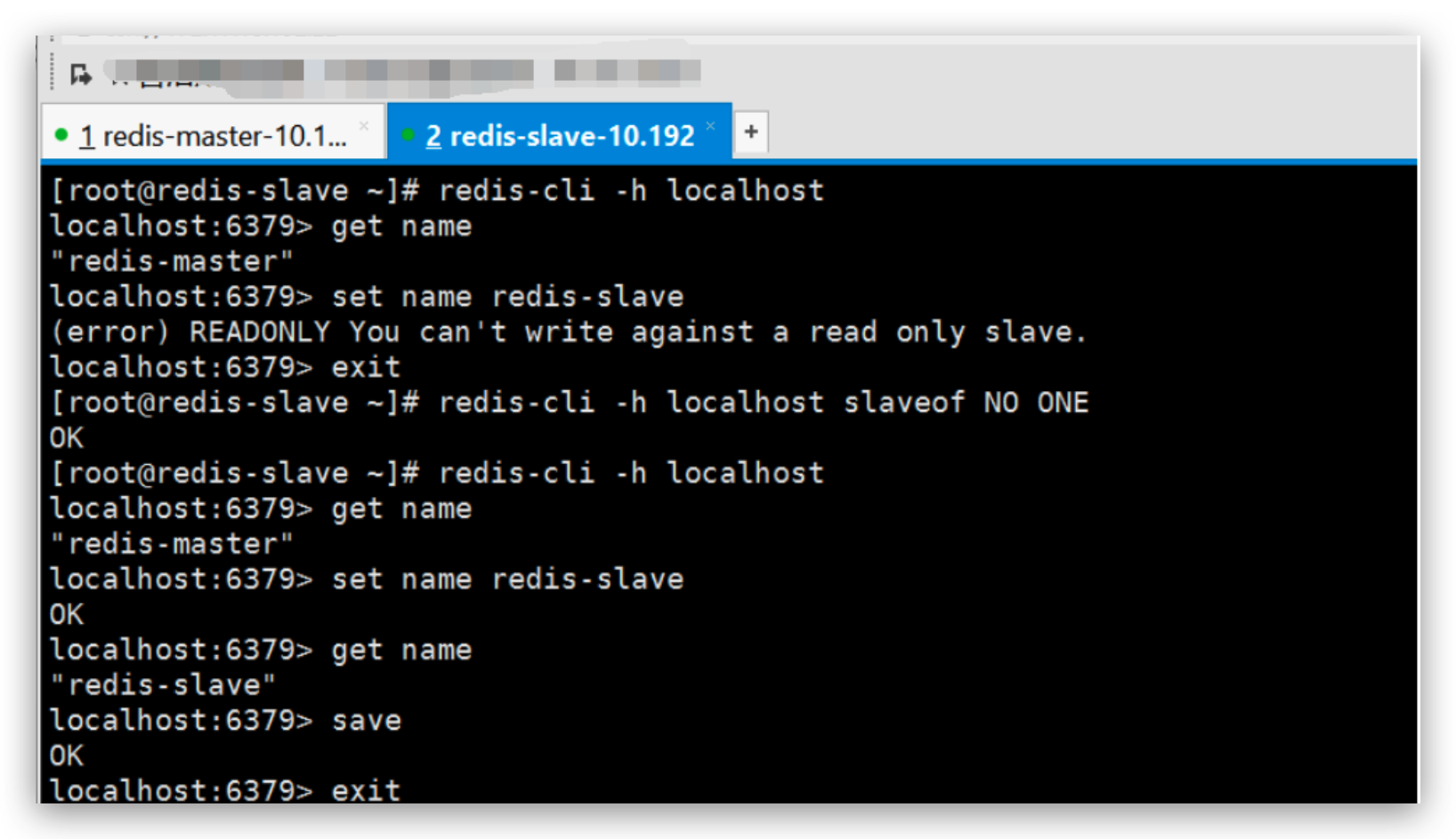

7.2主从切换
停止主
切换从为主
redis-cli -h localhost slaveof NO ONE

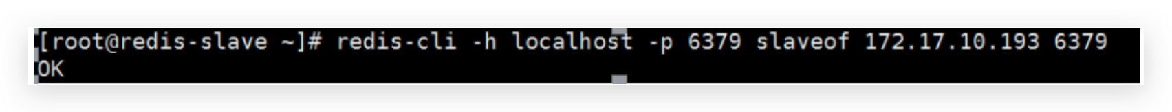

恢复原来主数据库
将现在的主redis根目录下dump.rdb文件拷贝覆盖到原来主redis的根目录
启动原来的主redis
在从数据库切换主数据库redis-cli -h localhost -p 6379 slaveof 172.17.10.193 6379
测试从已经切换回来
