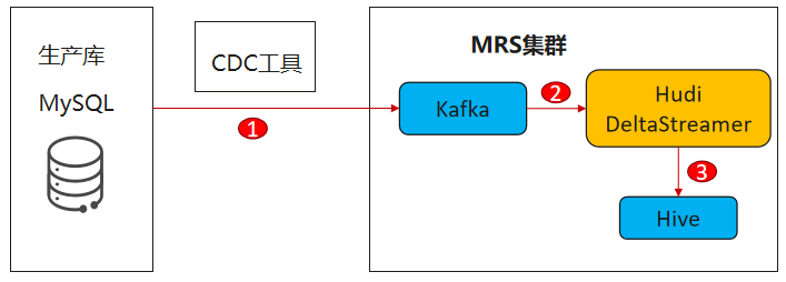

场景说明
  1. 生产库数据通过CDC工具(debezium)实时录入到MRS集群中Kafka的指定topic里。
  2. 通过Hudi提供的DeltaStreamer工具,读取Kafka指定topic里的数据并解析处理。
  3. 同时使用DeltaStreamer工具将处理后的数据写入到MRS集群的hive里。

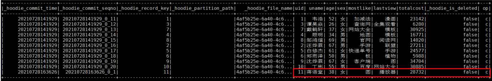

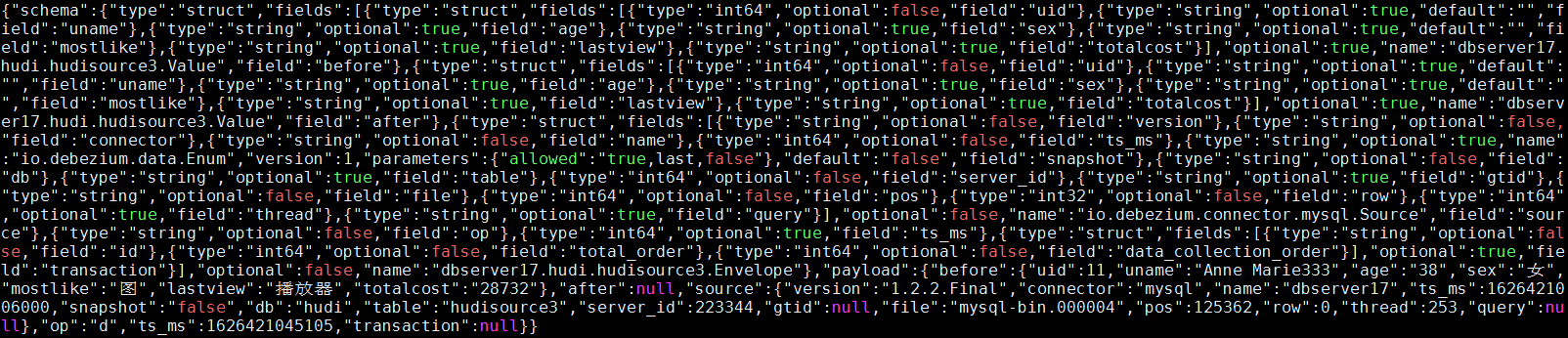

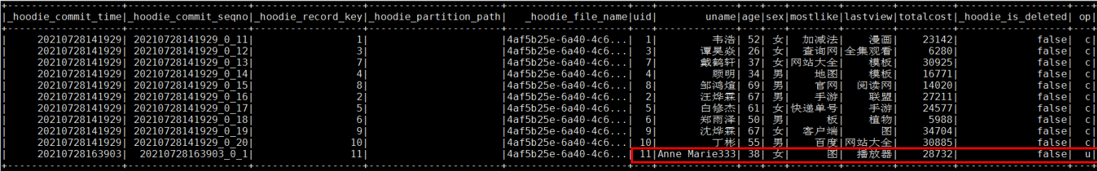

完成对接后,针对MySQL生产库分别做增、改、删除操作对应的kafka消息
增加操作: insert into hudi.hudisource3 values (11,“蒋语堂”,“38”,“女”,“图”,“播放器”,“28732”);
对应kafka消息体:
更改操作: UPDATE hudi.hudisource3 SET uname=‘Anne Marie333’ WHERE uid=11;
对应kafka消息体:
删除操作: delete from hudi.hudisource3 where uid=11;
对应kafka消息体:

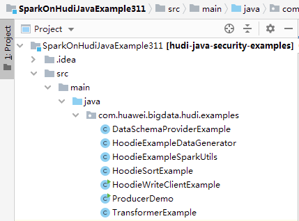

华为MRS Hudi样例工程获取
根据实际MRS版本登录github获取样例代码: https://github.com/huaweicloud/huaweicloud-mrs-example/tree/mrs-3.1.0
打开工程SparkOnHudiJavaExample

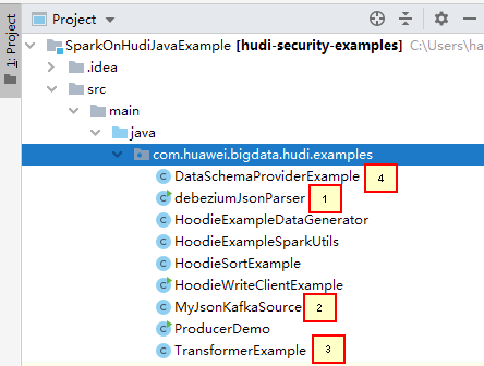

样例代码修改及介绍
  1. debeziumJsonParser
说明:对debezium的消息体进行解析,获取到op字段。
源码如下:
package com.huawei.bigdata.hudi.examples;
import com.alibaba.fastjson.JSON;
import com.alibaba.fastjson.JSONObject;
import com.alibaba.fastjson.TypeReference;
public class debeziumJsonParser {
    public static String getOP(String message){
        JSONObject json_obj = JSON.parseObject(message);
        String op = json_obj.getJSONObject("payload").get("op").toString();
        return  op;
  1. MyJsonKafkaSource

  1. TransformerExample
说明: 入湖hudi表或者hive表时候需要指定的字段

  1. DataSchemaProviderExample
说明: 分别指定MyJsonKafkaSource返回的数据格式为source schema,TransformerExample写入的数据格式为target schema

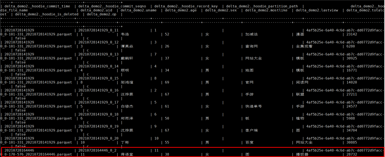

将工程打包(hudi-security-examples-0.7.0.jar)以及json解析包(fastjson-1.2.4.jar)上传至MRS客户端
DeltaStreamer启动命令
登录客户端执行一下命令获取环境变量以及认证
source /opt/hadoopclient/bigdata_env
kinit developuser
source /opt/hadoopclient/Hudi/component_env
DeltaStreamer启动命令如下:
spark-submit --master yarn-client \
--jars /opt/hudi-demo2/fastjson-1.2.4.jar,/opt/hudi-demo2/hudi-security-examples-0.7.0.jar \
--driver-class-path /opt/hadoopclient/Hudi/hudi/conf:/opt/hadoopclient/Hudi/hudi/lib/*:/opt/hadoopclient/Spark2x/spark/jars/*:/opt/hudi-demo2/hudi-security-examples-0.7.0.jar \
--class org.apache.hudi.utilities.deltastreamer.HoodieDeltaStreamer \
spark-internal --props file:///opt/hudi-demo2/kafka-source.properties \
--target-base-path /tmp/huditest/delta_demo2 \
--table-type COPY_ON_WRITE  \
--target-table delta_demo2  \
--source-ordering-field uid \
--source-class com.huawei.bigdata.hudi.examples.MyJsonKafkaSource \

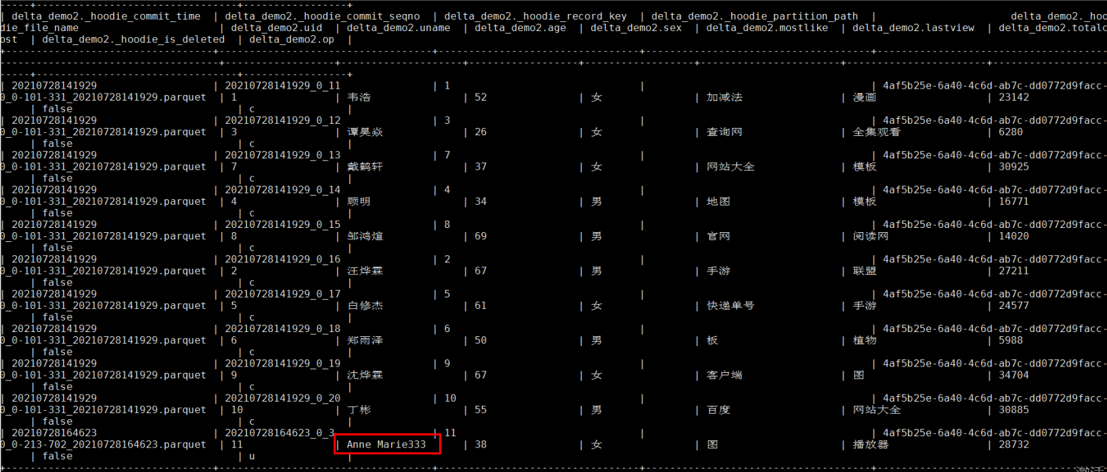

Mysql增加操作对应spark中hudi表查询结果:
Mysql更新操作对应spark中hudi表查询结果:

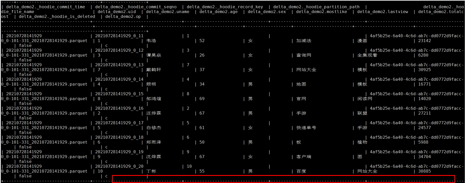

删除操作:

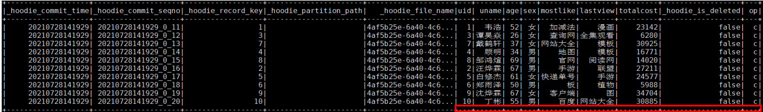

Mysql增加操作对应hive表中查询结果:
Mysql更新操作对应hive表中查询结果:
Mysql删除操作对应hive表中查询结果:
