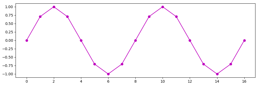

       在 [ 0 , 4 π ] [0, 4\pi] 之间,以均匀间隔取17点(包括首尾),并计算这17个点的正弦值:
>>> import numpy as np
>>> import matplotlib.pyplot as plt
>>> x = np.linspace(0, 4*np.pi, 17)
>>> y = np.sin(x)
>>> plt.plot(y, c='m', marker='o')
[<matplotlib.lines.Line2D object at 0x0000021E3A6FC948>]
>>> plt.show()
       因为数据取样点较少,所以曲线不够平滑,但仍然一眼就可以看出这是正弦波的两个完整周期。

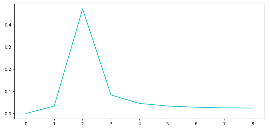

>>> plt.plot(dforce[:9])
[<matplotlib.lines.Line2D object at 0x0000021E3A1BBD88>]
>>> plt.show()
       下图是这个信号的频谱图,明显看出,时间长度为1秒的前提下,频率为2Hz分量的强度最大。

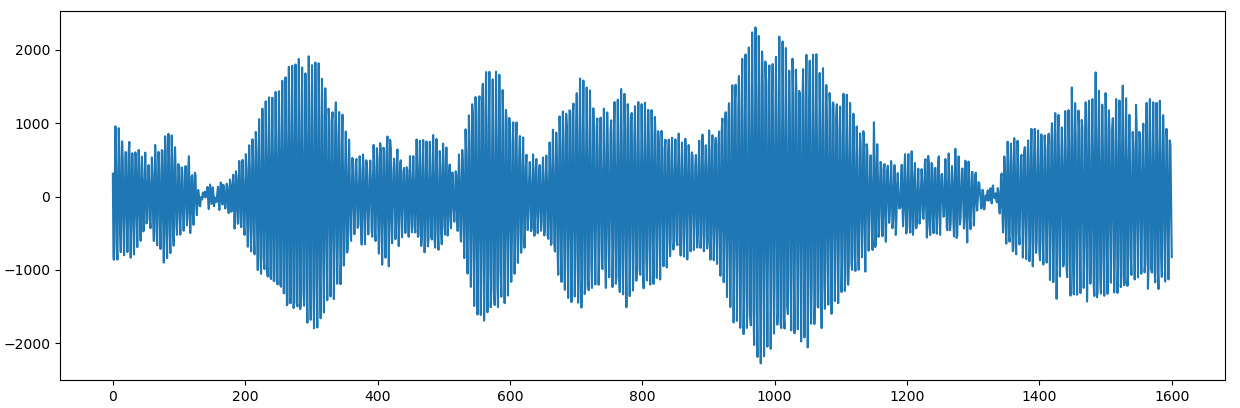

data = capture(0.2, rate=8000, chunk=1024, idle=3) # 采集0.2秒的声音,采样频率8000Hz
plt.plot(data)
plt.show()
       这是我吹口哨的声音波形,时长0.2秒,采样频率8000Hz,采样数据总数1601个。为了消除噪声,裁掉了起始的3秒钟。
