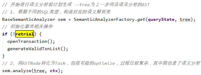

1 Driver.compile()

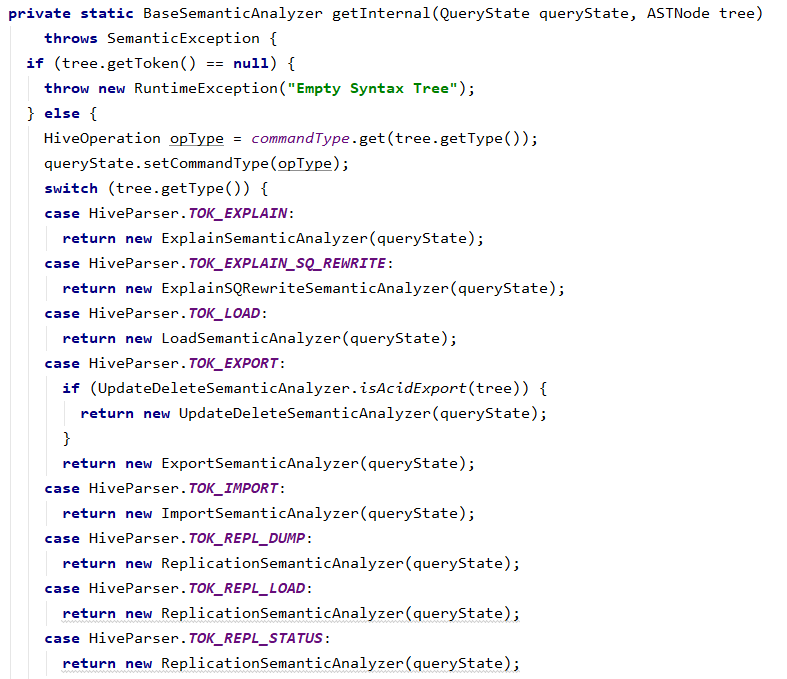

2 SemanticAnalyzerFactory

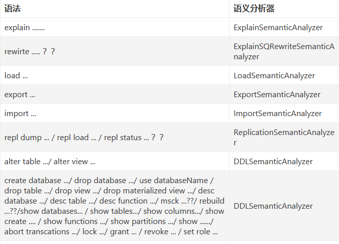

是Hive做语义解析的工厂类,用于根据SQL的类型,构建对应的语义解析器。
比如:explain走ExplainSemanticAnalyzer,DDL走DDLSemanticAnalyzer,load走LoadSemanticAnalyzer等等,工厂模式可以使这些不同的功能隔离开,在一定程度上解耦,也增加了可扩展性,比如某天需要再添加个import数据的编译过程,开发个ImportSemanticAnalyzer类 在SemanticAnalyzerFactory工厂里注册一下就ok了。

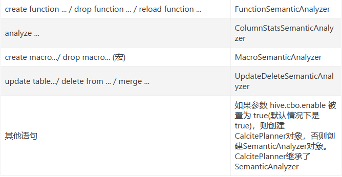

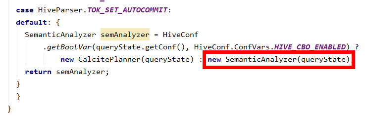

一般执行查询时,都是进入default,构建SemanticAnalyzer或者CalcitePlanner(开启CBO)解析器

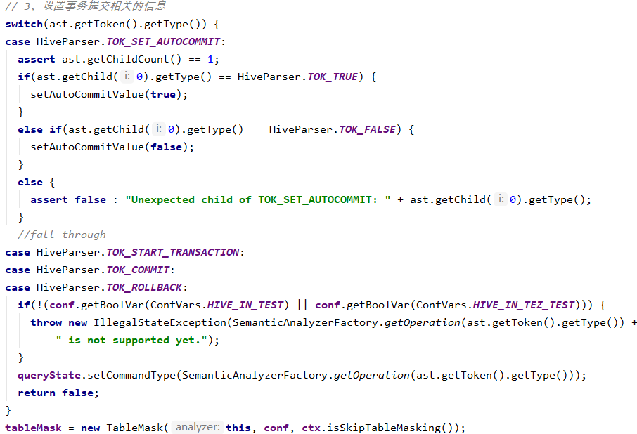

3 BaseSemanticAnalyzer
  • 抽象基类,不可以被实例化。
  • 它定义了语义分析器的入口,即analyze(ASTNode, Context),该入口做了:
    • Context保存在成员变量ctx中;
    • 调用 analyzeInternal(ASTNode)完成分析工作,这个函数是抽象函数,应该被各个子类分别override,以完成相应的分析逻辑。

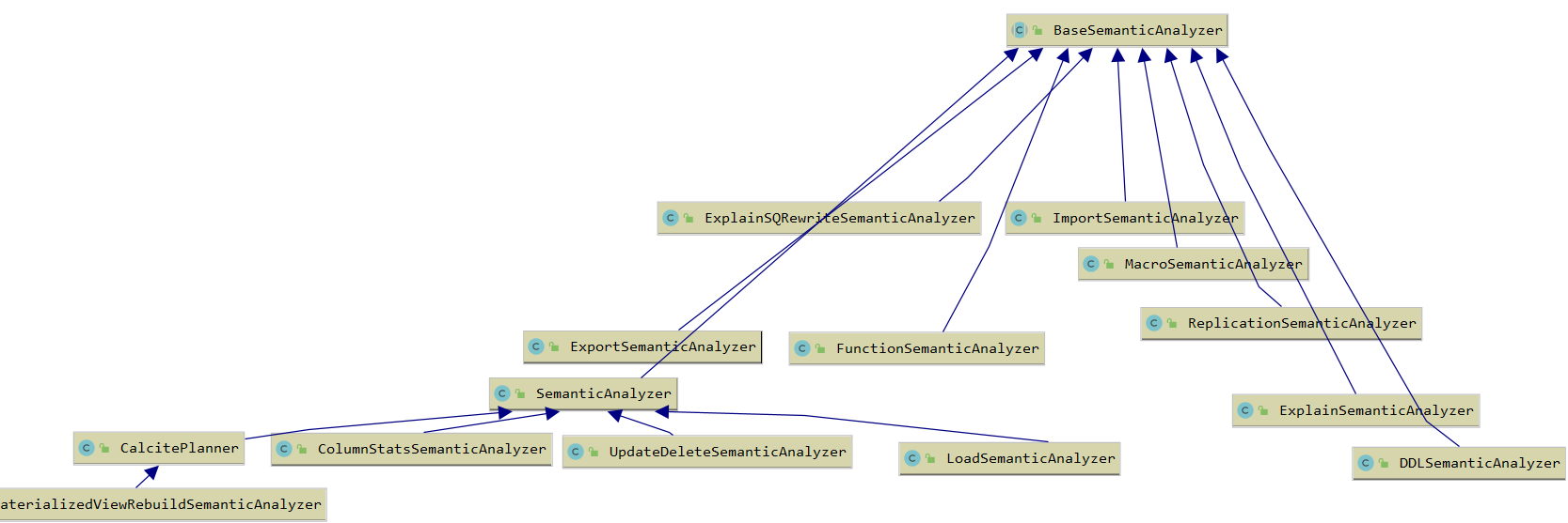

4 Hive的语义分析器
语义分析主要通过 BaseSemanticAnalyzer 实现类中的 analyze 方法进行。不同的sql语句会用不同的 BaseSemanticAnalyzer实现类来进行分析,主要有以下语义分析器:

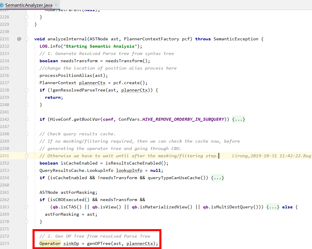

5 SemanticAnalyzer中的analyze方法

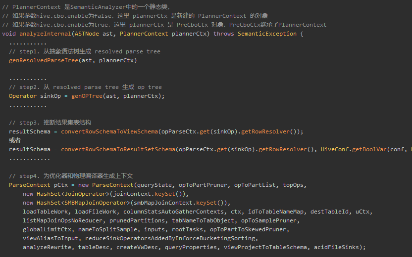

未开启CBO的情况下,查询语句的语义解析都是调用SemanticAnalyzer.analyze的,anlyze最终转向的是各个语义分析器中的 analyzeInternal 方法,SemanticAnalyzer中的analyzeInternal 代码如下:
从代码看,整个过程主要是以下的步骤:
  • 从抽象语法树生成 resolved parse tree AST->QB
  • 从 resolved parse tree 生成 op tree
  • 推断结果集表结构
  • 为优化器和物理编译器生成上下文
  • 执行逻辑优化
  • 优化物理执行树 & 翻译成目标执行引擎

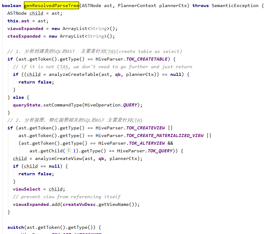

2.1 SemanticAnalyzer中的genResolvedParseTree方法

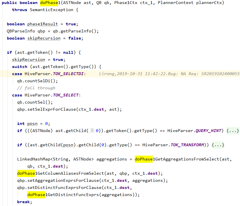

2.2 doPhase1

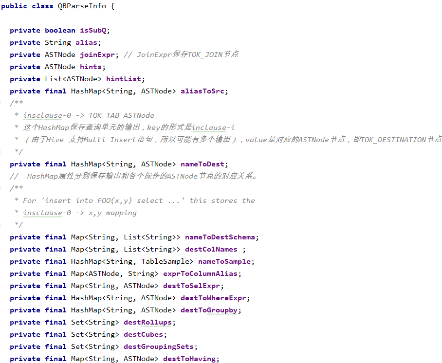

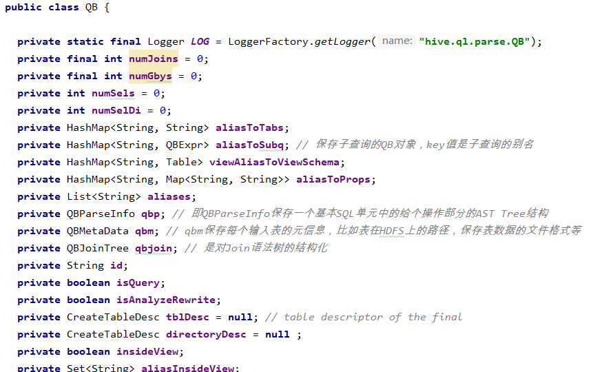

doPhase1主要是递归地遍历AST,做基本的语义检查,并建立下面的映射关系表:
① 找到所有表、子查询的别名,并设置在aliasToTablealiasToSubq表中;
② 找到所有内部clause的结果的目标及其名字;
③ 建立从所有聚合操作的AST的字符串表示到其AST本身的映射关系;
④ 建立clause名字到其select表达式AST的映射关系;
⑤ 建立aliaslateral view的映射关系;
上面所有这些映射关系都保存在QB/QBParseInfo中。
参数qb是一个空的QB,在不同case类型下对齐进行填满。doPhase1ASTTree中的每个元素的TOK类型进行case,针对于不同的case对节点数据进行填充。
for
遍历整棵ASTTree,中间对每个元素递归调用doPhase1,这种方式是一种深度优先搜索的算法。经过一轮深度优先遍历,不带元数据的QB树就生成了。

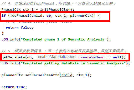

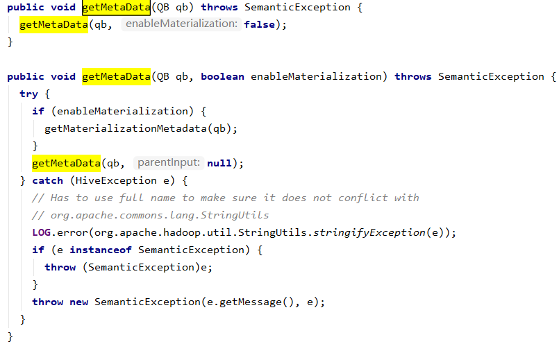

2.3 getMetaData
doPhase1执行完毕之后得到QBQB里边的只是一些关键字还有一些表的名字,但是和hdfs的文件路径对应不起来,所以需要metaData映射关系,所以SemanticAnalyzer中调用了getMetaData()
该方法获取源表、目标表的元数据(主要是schema等信息),获取的元数据同样存储在QB/QBParseInfo中。
  • 获取source table的元数据,如果一个table实际上是一个view,将其重写为view的定义;
  • 递归的为每个子查询中的源表获得元数据;
  • 获取所有destination table/dir/local dir的元数据;
当这一切都执行完了之后,语义解析模块就结束了。

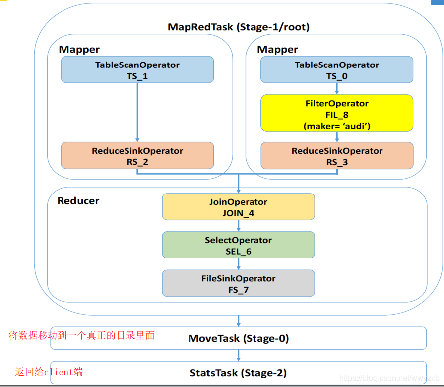

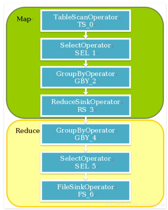

最终生成的MapReduce任务,Map阶段和Reduce阶段均由OperatorTree组成。逻辑操作符,就是在Map阶段或者Reduce阶段完成单一特定的操作。

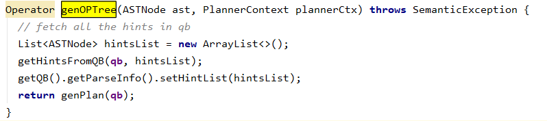

上一步语义解析,对应的是SemanticAnalyzeranalyzeInternal方法中的genResolvedParseTree(ast, plannerCtx),详见2.5节,那么本章节生成逻辑执行计划就是该方法的genResolvedParseTree的下一个步骤,从 resolved parse tree 生成 op tree

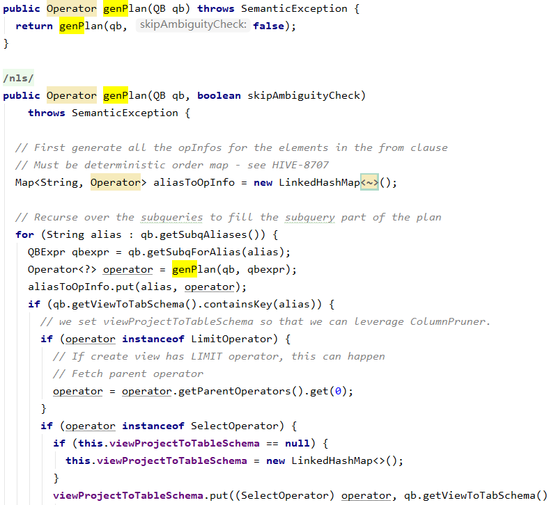

Operator sinkOp = genOPTree(ast, plannerCtx);
关键方法:genPlan

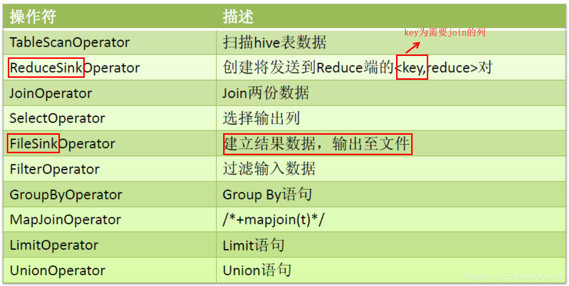

基本的操作符如下所示:

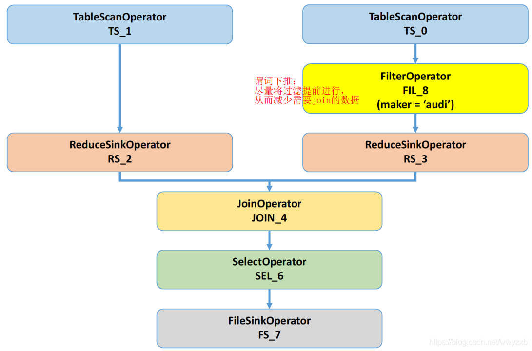

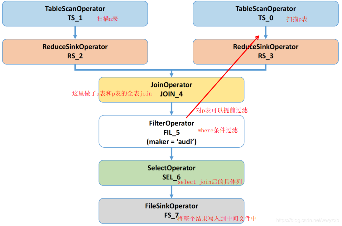

通过QueryBlock可以生成Operator Tree就是遍历上一个过程中生成的QBQBParseInfo对象的保存语法的属性,包含如下几个步骤:
(1) QB#aliasToSubq => 有子查询,递归调用
(2) QB#aliasToTabs => TableScanOperator
(3) QBParseInfo#joinExpr => QBJoinTree => ReduceSinkOperator + JoinOperator
(4) QBParseInfo#destToWhereExpr => FilterOperator
(5) QBParseInfo#destToGroupby => ReduceSinkOperator + GroupByOperator
(6) QBParseInfo#destToOrderby => ReduceSinkOperator + ExtractOperator
五、优化逻辑计划(Logical Optinizer
大部分逻辑层优化器通过变换Operator Tree,合并操作符,达到减少MapReduce Job,减少shuffle数据量的目的。
六、生成物理计划(Physical Plan Gen
在生成相应的查询计划之后,hive需要将逻辑计划转换成一个物理查询计划,这里是将其转换成MapReduce作业
七、物理任务优化(Physical Optimizer
根据sql语句的不同,mapreduce中包含的操作符也各不相同,但是某些操作符可以进行压缩,合并成一个操作符。接着则启动相应的MapTaskReduceTask
八、任务执行计划

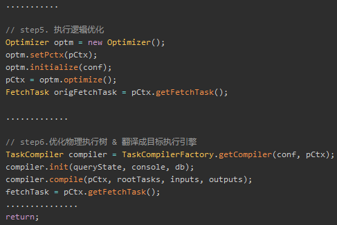

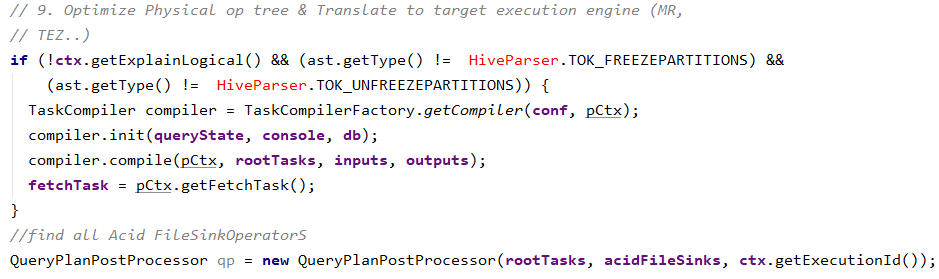

SemanticAnalyzer.analyzeInternal的第9

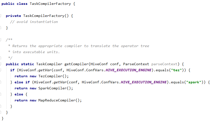

1、构造对应的引擎编译器
TaskCompiler compiler = TaskCompilerFactory.getCompiler(conf, pCtx);
TaskCompilerFactory是工厂类,TaskCompilerFactory. getCompiler是根据hive.execution.engine配置来构造对应的引擎编译器

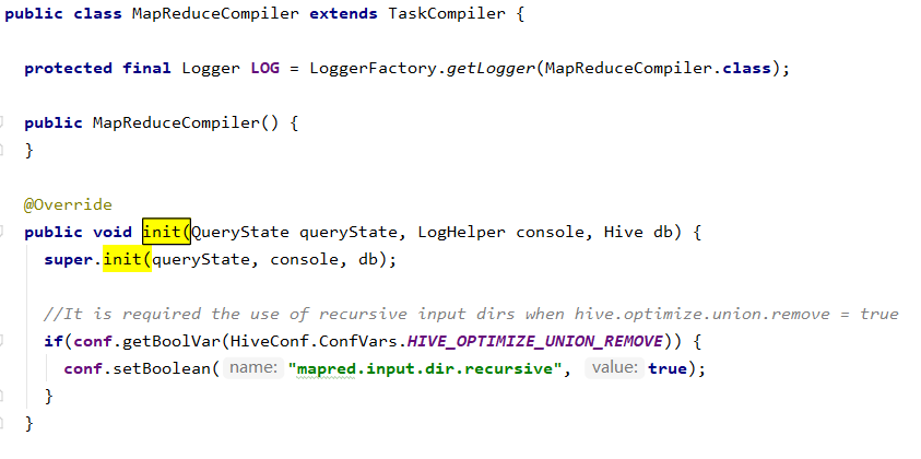

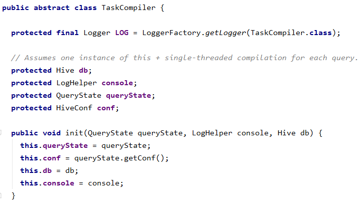

2、引擎编译器初始化
compiler.init(queryState, console, db);
其中TezCompiler和MapReduceCompiler重写了TaskCompiler的init方法,主要是开启相关参数
3、执行编译
compiler.compile(pCtx, rootTasks, inputs, outputs);
4fetchTask = pCtx.getFetchTask();
