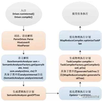

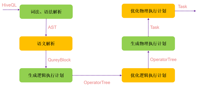

2 Hive sql的编译总流程
词法、语法解析: Antlr定义SQL的语法规则,完成SQL词法,语法解析,将SQL转化为抽象语法树AST Tree
语义解析:遍历AST Tree,与metastore交互,检查抽象语法树中的表、列是否存在,抽象出查询的基本组成单元QueryBlock,里面保存了很多相关的元数据信息
生成逻辑执行计划: 遍历QueryBlock,翻译为执行操作树OperatorTree
优化逻辑执行计划: 逻辑层优化器进行OperatorTree变换,合并Operator,达到减少MapReduce Job,减少数据传输及shuffle数据量
生成物理执行计划: 遍历OperatorTree,翻译为MapReduce任务(其实这一步就可以交给yarn去执行了)
优化物理执行计划: hive一般还会利用物理层优化器进行进一步优化,进行MapReduce任务的变换,生成最终的执行计划

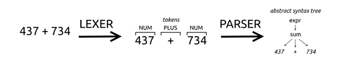

词法分析(Lexical analysisScanning
  • 词法分析就是从左至右逐个字符地扫描源程序,产生一个个单词符号(Token),把源程序的字符串改造成为tokens 列表(单词序列)。
  • 进行词法分析的程序或者函数叫词法分析器(Lexer
  • hive中的词法分析,就是分析sql里每个单词该怎么组成
语法分析(Syntax analysisParsing
  • 在词法分析的基础上将单词序列组合成各类语法短语,如“程序”,“语句”,“表达式”等等。语法分析程序判断源程序在结构上是否正确,语法如果有错的话,抛出语法错误。
  • 进行语法分析的程序或者函数叫语法分析器(Parser
  • hive中的语法分析,就是研究这些单词该以怎样的结构组成一个sql
举例:select name from t1 where id=1.
  • 词法分析就是识别单词或符号,比如selectfrom=
  • 语法分析就是匹配语法规则,比如符合语法规则的句子是from子句在where子句前面而不是后面

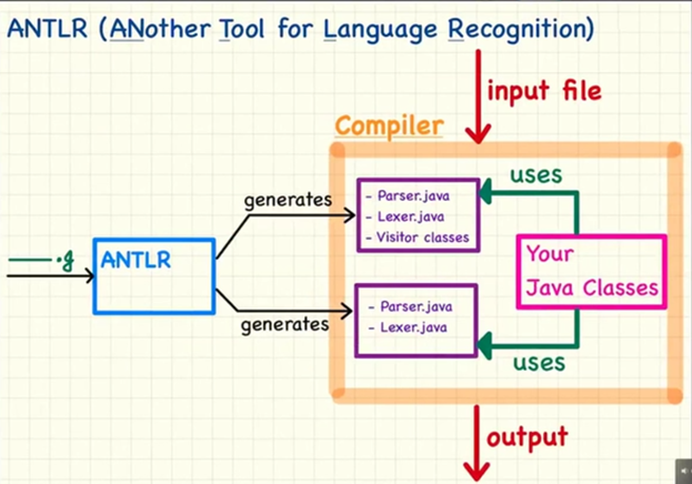

2 antlr概述
  • ANTLR (ANother Tool for Language Recognition ) 是一种语言识别工具,它提供了一个框架,可以通过包含 Java, C++, C# 动作(action)的语法描述来构造语言识别器,编译器和解释器。
  • 使用Antlr 开源软件定义语法规则,大大简化了词法和语法的编译分析过程,仅仅需要维护一份规则文件即可。
  • 1989年发布第一个版本,叫做PCCTS,即antrl v1;当前市面流行的是2013年发布的antlr v4hive所用的是antlr v3.5.2

开发流程:编写规则文件à生成解析器à调用解析器

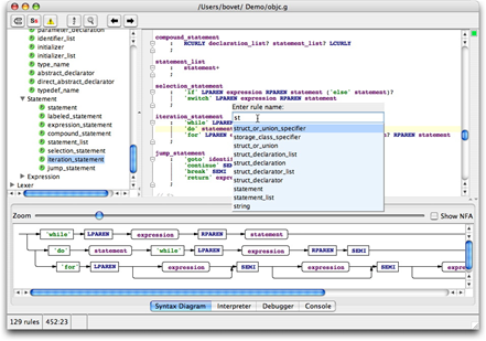

3.1.1 antlrworks介绍
antlrworks是专门用于开发AntlrIDE,可以检查规则文件的语法,进行语法高亮,调试规则文件,生成解析器、可视化语法图、解析树、AST,直观看到语法图、规则的依赖关系图
下载地址:https://www.antlr3.org/download.html
帮助文档:https://www.antlr3.org/works/help/index.html
注:我们可以将jar的路径添加进环境变量中的CLASSPATH,这样就可以直接用命令打开,如:CLASSPATH = %CLASSPATH%; C:/antlrworks-1.4.jar
这样就能直接运行java org.antlr.works.IDE打开antlr的开发工具

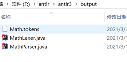

1)下载antlr-3.5.2-complete.jar
http://www.antlr3.org/download/antlr-3.5.2-complete.jar

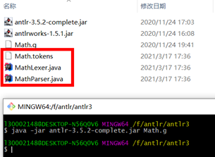

2)命令行使用antlr生成解析器
java -jar antlr-3.5.2-complete.jar Math.g
或者
java -cp antlr-3.5.2-complete.jar org.antlr.Tool Math.g

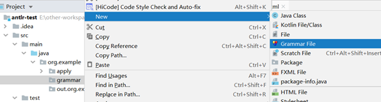

3.2.3 antlr maven plugin
1idea安装antlr3的插件(不兼容,没人维护了)
1)新建项目,pom.xml添加依赖、antlr编译插件
2)新建grammar文件
(3)在pom.xml中添加plugin

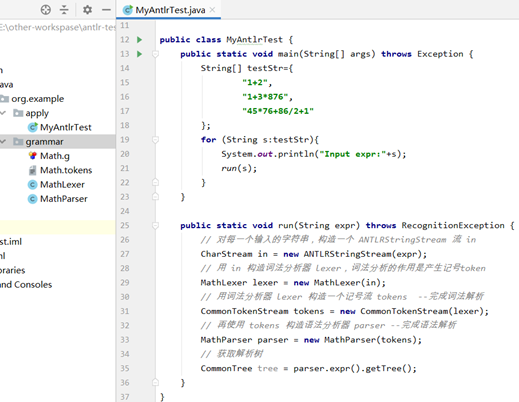

4.3 调用解析器
1)将生成的解析器代码拷贝到我们的项目中
2)编写测试样例调用,将输入的字符串解析成AST树(抽象语法树)
public static void run(String expr) throws RecognitionException {
    // 对每一个输入的字符串,构造一个 ANTLRStringStream 流 in
    CharStream in = new ANTLRStringStream(expr);
    // 用 in 构造词法分析器 lexer,词法分析的作用是产生记号token
    MathLexer lexer = new MathLexer(in);
    // 用词法分析器 lexer 构造一个记号流 tokens  --完成词法解析
    CommonTokenStream tokens = new CommonTokenStream(lexer);
    // 再使用 tokens 构造语法分析器 parser --完成语法解析
    MathParser parser = new MathParser(tokens);
    // 获取解析树
    CommonTree tree = parser.expr().getTree();

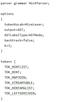

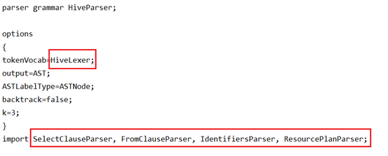

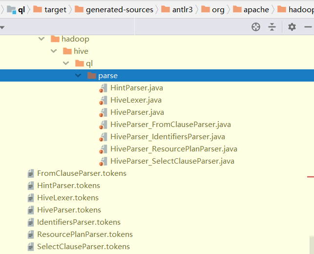

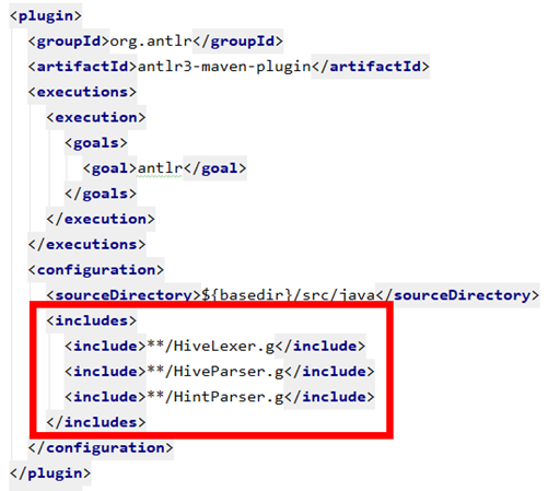

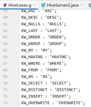

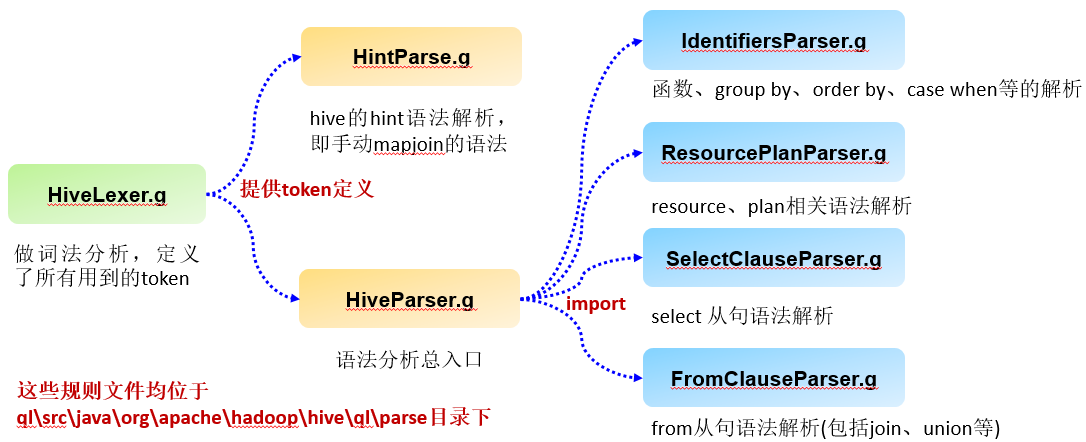

Hive工程的pom文件设置了使用antlr插件编译HiveLexer.gHiveParser.gHintParser.g文件
HiveLexer.gHive的词法文件,其中定义了Hive所有的关键字、保留字以及可以被Hive识别的合法字符,不在其中定义的字符,将被Hive认为是非法字符输入。
HiveParser.g是语法分析的总入口,里面import了四个规则文件
编译后得到antlr根据.g文件生成的词法、语法解析器

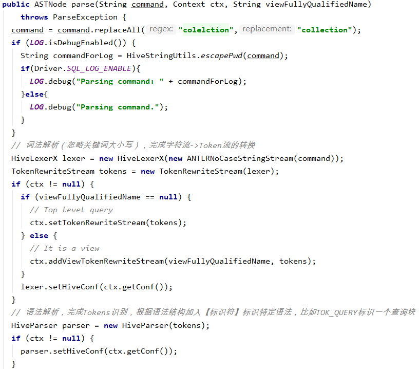

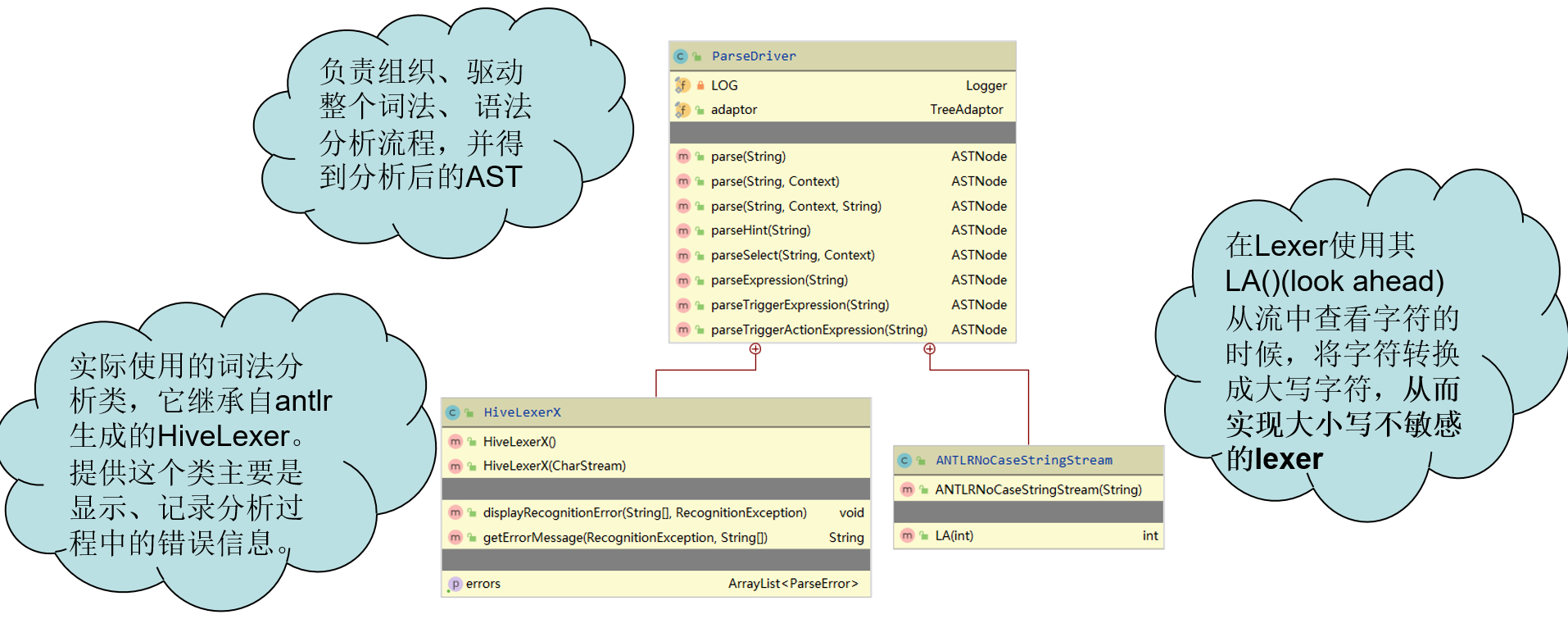

ParseDriver

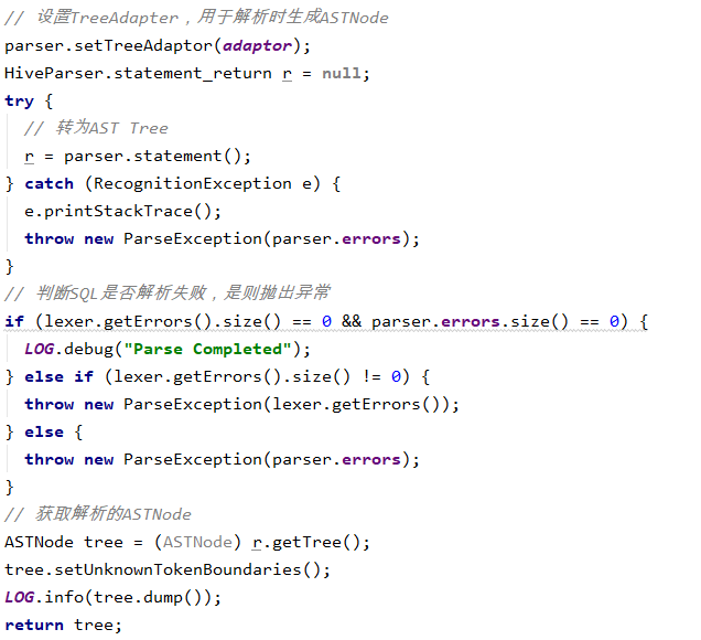

Antlr生成了HiveLexerHiveParser类之后,ParseDriver负责组织、驱动整个词法、 语法分析流程,并得到分析后的AST(调用词法、语法解析的入口类)。
ParseDriver中定义了几个辅助类,简要说明如下。
ANTLRNoCaseStringStream继承自ANTLRStringStream类,是Lexer使用的 输入流之一(基于字符串的输入流)。这里定义的辅助类的作用就是,在Lexer使用其LA()(look ahead)从流中查看字符的时候,将字符转换成大写字符,从而实现大小写不敏感的lexer。在Hive.g 定义的语法中,只要识别大写字母就可以了。然而,真正存放在$token.text中的值仍然是原始String 中的值(这种值是lexer通过ANTLRStringStreamconsume()方法获得的,这个方法没有在辅 助类中override)。
HiveLexerX是实际使用的词法分析类,它继承自antlr生成的HiveLexer。提供这个类主要是显示、记录分析过程中的错误信息。
TreeAdapter对象,实际上是CommonTreeAdapter对象。在使用生成的Parser的时候, 会给它设置该适配器对象。Parser每当需要使用某个token创建一个AST节点的时候,会调用该对象 的create(token)进行创建。这里,适配器对象会创建一个ASTNode并返回。ASTNodeHive自己定义的一个树节点对象,它继承自AntlrCommonTree类(antlr生成的ASTCommonTree,参考之前的例子),并实现了NodeSerializable接 口。我们在前面grammar options中看到,这个Parser返回的是CommonTree类型的对象,由于 ASTNodeCommonTree的子类,所以并不违反协议。
Hive之所以要这样做,主要是: (1)实现Node接口,以便可以使用Hive自己的遍历框架(后文描述)对AST进行遍历;(2)实现Serializable接口,以便可以将AST序列化。
HiveParse类维护了一个静态成员xlateMap,它将关键字的名字(以 KW_开头的名字,与Hive.g中定义的相同)映射到关键字本身。xlateMap也包含内置操作符名字到 操作符字符串的映射。

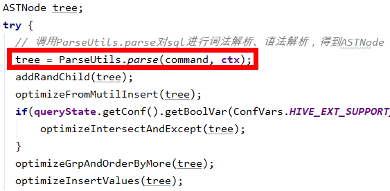

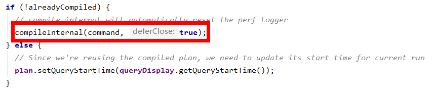

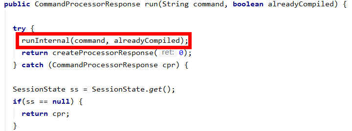

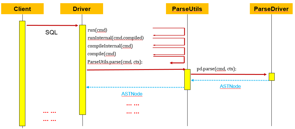

4.2 源码跟踪

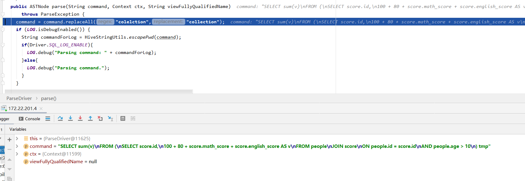

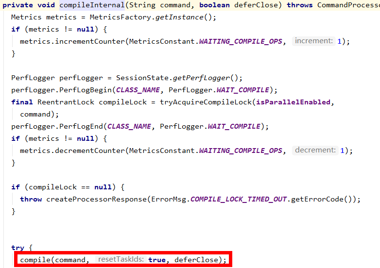

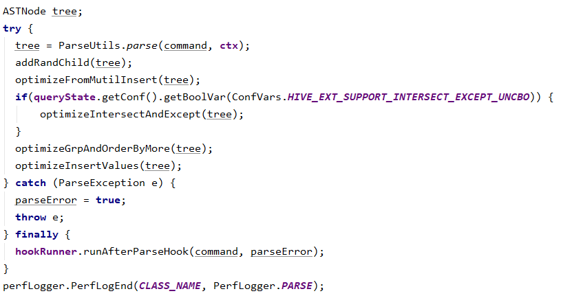

Driver.run()--》runInternal()--》compileInternal()--》compile()--》ParseUtils.parse()
ParseUtils.parse()--》pd.parse(command, ctx, viewFullyQualifiedName)

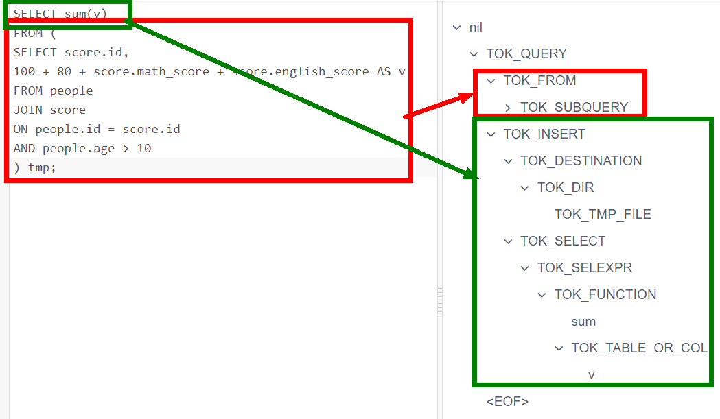

2)开启debug,执行下面语句
SELECT sum(v)
FROM (
SELECT score.id,
100 + 80 + score.math_score + score.english_score AS v
FROM people
JOIN score
ON people.id = score.id
AND people.age > 10
) tmp;

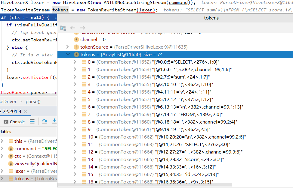

(3)查看其词法解析
解析出了74个token,其中包含空格、换行符(\n)、结束标志(<EOF>)、SQL关键字(select等)、符号(括号、点、逗号等)

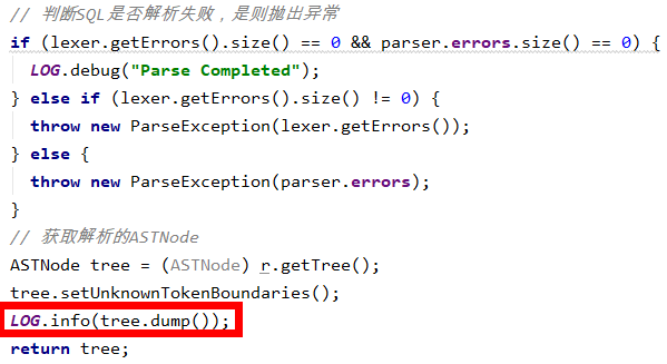

(4)修改源码打印出ASTNode

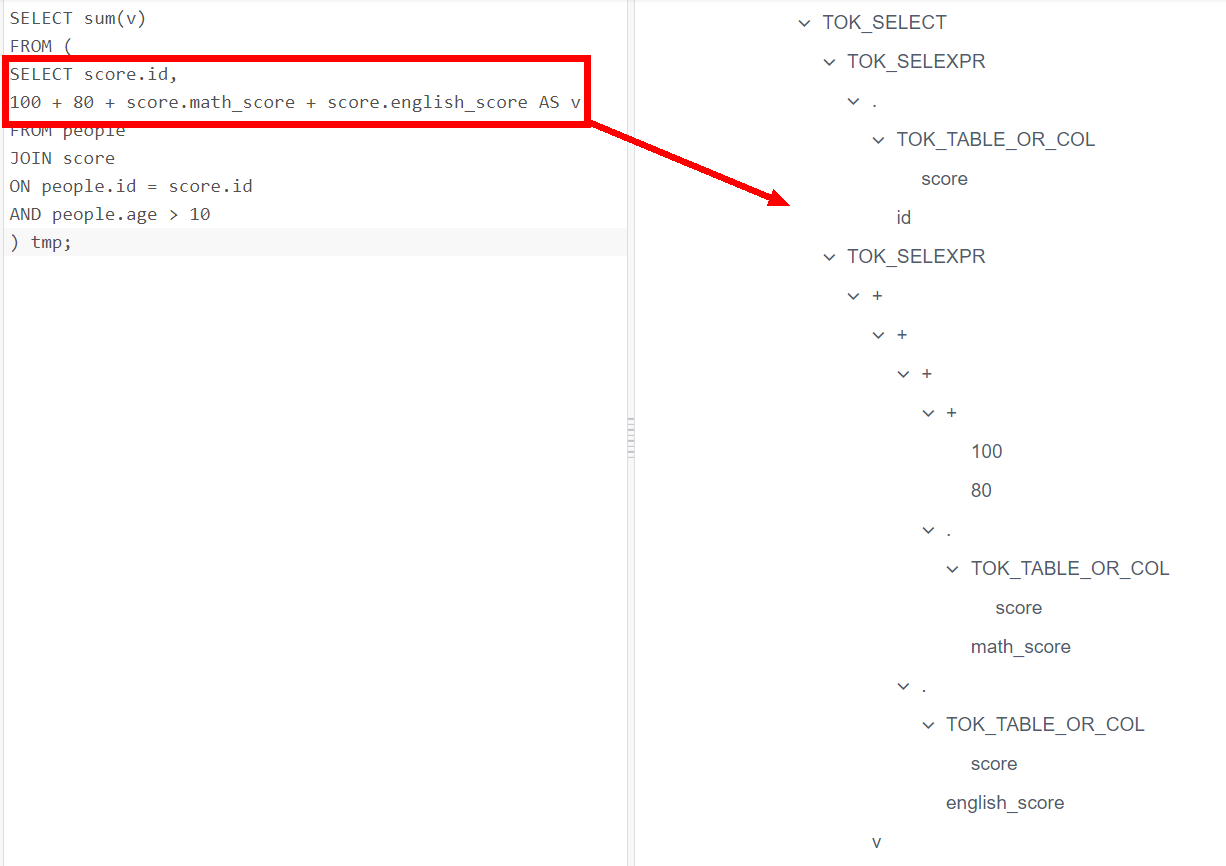

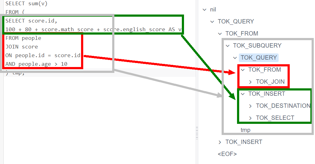

得到的树为:
1)这是Hive查询语句的语法树主体结构,所有的查询语句都会转换成这样结构的语法树,不同的是fromselect等子树的不同,子树的生成同样也是根据语法文件中定义的语法规则,对各个子句进行重写,生成对应的语法树子树,拼接到语法树的主体结构上,最终生成HiveQL对应的完整抽象语法树。
根节点是nil,下面跟着SQL语法树主体和结束标志符<EOF>
2语法树由TOK_FROM TOK_INSERT 两部分组成。TOK_FROM代表了 from子句的语法树;TOK_INSERT 子树是查询的主体部分,包含了查询结果目的数据源TOK_DESTINATION子树(Hive的查询的数据会存在hdfs的临时文件中)、select子句语法树、body子句(where, group,having)语法树。

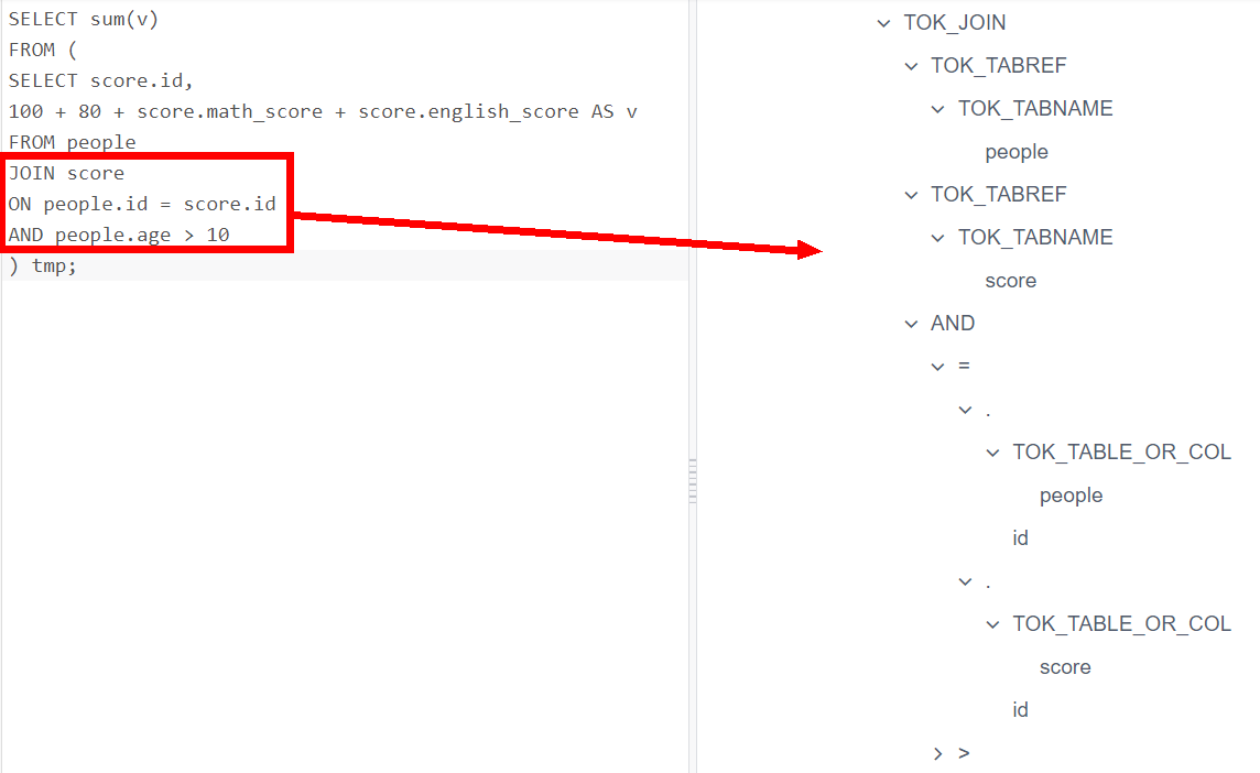

(3)其中外层的from是嵌套了子查询的,对应TOK_SUBQUERY
(4)每个表生成一个TOK_TABREF节点,对from关键字生成一个TOK_FROM节点,对查询的每个字段生成一个TOK_SELEXPR节点,每个使用到的属性列生成一个TOK_TABLE_OR_COL节点,where关键字对应生成TOK_WHERE节点。
评论(0
