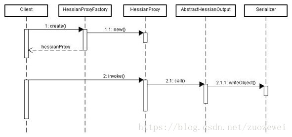

通过接口URL获取接口,如果复制接口定义及其自定义类,包名尽量跟开发包保持一致,不建议使用直接复制代码的方式,因为这样不便于维护,使用Maven在pom文件引入接口和Hessian依赖的jar包。通常借助HessianSpringFactoryBean获取,再结合Jmeter自定义JAVA类请求和Stub的方式接入测试工具进行压测
HessianProxy是hessian client处理客户端请求的核心类,采用proxy模式,代理客户端对远程接口的调用,hessian client的主程序的时序图如下:

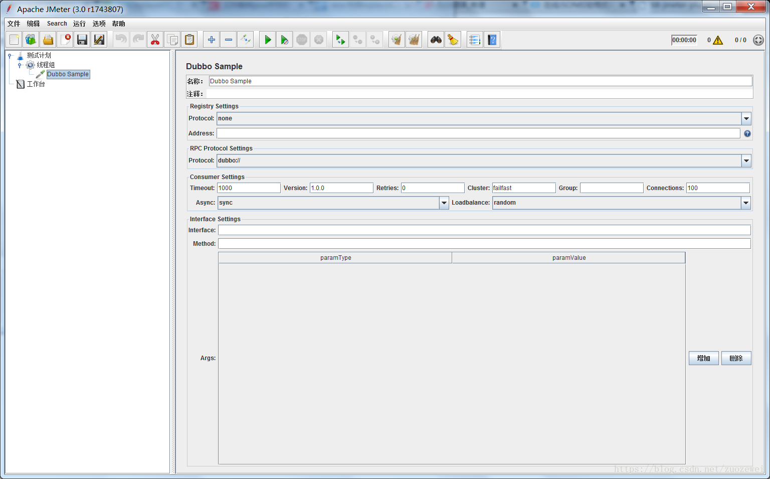

Dubbo接口压测:

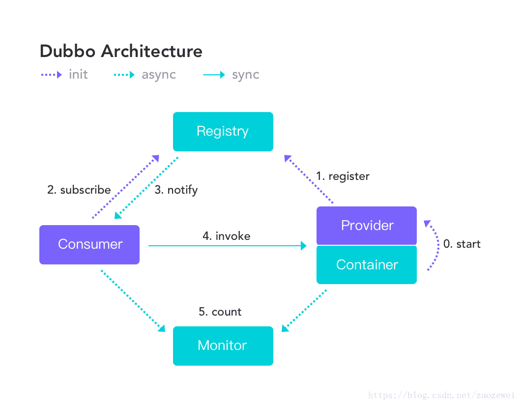

如果通过Dubbo注册中心获取服务接口,那么搭建测试环境的时候需要指定Dubbo注册中心的地址,扩展Jmeter也需要配置Dubbo注册中心地址以及对外提供服务的接口名称。直连的方式在Jmeter需要导入Dubbo框架相关的JAR包。现在有现成的Jemter dubbo插件,直接引入即可
节点说明:
  • Provider:暴露服务的服务提供方
  • Consumer:调用远程服务的服务消费方
  • Registry:服务注册与发现的注册中心
  • Monitor:统计服务调用次数和服务调用时间的监控中心
  • Container:服务运行容器
Jemter Dubbo插件地址:https://github.com/dubbo/jmeter-plugins-dubbo
Jemter DubboSample截图

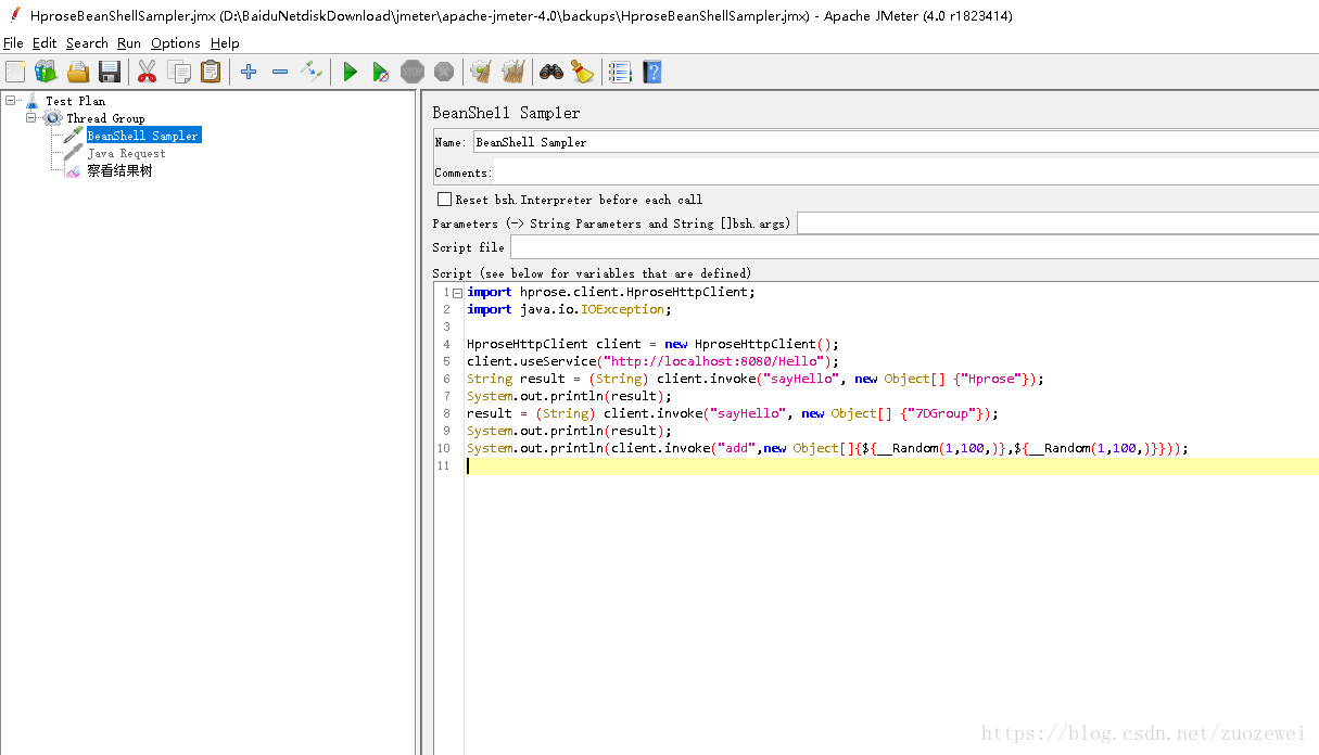

Hprose接口压测:
由服务端对定义好的业务接口进行功能实现,并将接口实例注册服务中提供给客户端调用。本地的函数和方法作为服务发布,而客户端通过可以根据自己的需要来定义调用接口,或者直接调用服务器端的函数或方法。再结合j脚本方式或者自定义java请求和Stub的方式接入测试工具进行压测。

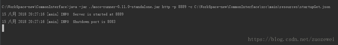

4.1、Moco
简单来说Moco就是类似一个mock的工具框架,下载就是一个JAR包
在Moco的github上面有这段话。
Integration, especially based on HTTP protocol, e.g. web service, REST etc, is wildly used in most of our development.
In the old days, we just deployed another WAR to an application server, e.g. Jetty or Tomcat etc. As we all know, it’s so boring to develop a WAR and deploy it to any application server, even if we use an embeded server. And the WAR needs to be reassembled even if we just want to change a little bit.
翻译过来:
集成,特别是基于HTTP协议的集成,例如web服务、REST等,在我们的大多数开发中都被广泛使用。
在过去,我们只是将另一场WAR包部署到应用服务器上,例如Jetty或Tomcat等。众所周知,开发一个WAR包并将其部署到任何应用服务器上是非常枯燥的,即使我们使用的是嵌入式服务器。war包也需要被重新打包即使我们只是想稍微改变一下。
简单来说,Moco就是解决了开发前端时没有后端支持,开发接口时依赖没有到位的尴尬场景。当然Moco的灵活性,让其有越来越多的应用场景,比如我们在开发接口性能压测脚本的时候。
特点:
  • 只需要简单的配置request、response等即可满足要求,支持http、https、socket。可以说是非常的灵活性。
  • 支持在request 中设置 Headers , Cookies , StatusCode等。
  • 对GET、POST、PUT、DELETE等请求方式均支持,很适合web开发。
  • 无需环境配置,有java环境即可。
  • 修改配置后,立刻生效。只需要维护接口,也就是契约即可。
  • 对可能用到的数据格式都支持,如json、text、xml、file等。
  • 还能与其他工具集成,如Junit、Maven、Gradle等。
foo.json配置示例:
    "response" :
        "text" : "Hello, Moco"

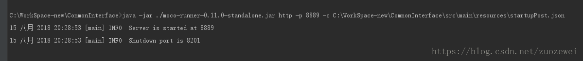

加载配置启动Moco HTTP Server
java -jar moco-runner-<version>-standalone.jar http -p 12306 -c foo.json
Github地址:https://github.com/dreamhead/moco

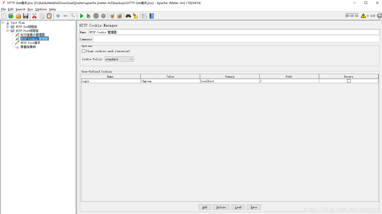

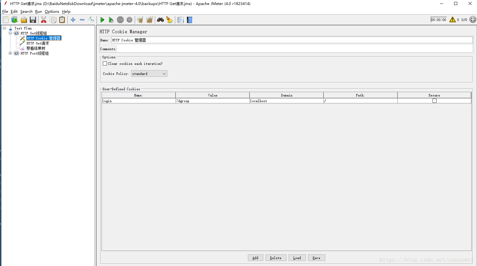

Jmeter设置Cookies
name字段为一个cookie的名称。
value字段为一个cookie的值。
domain字段为可以访问此cookie的域名,本机为localhost
非顶级域名,如二级域名或者三级域名,设置的cookie的domain只能为顶级域名或者二级域名或者三级域名本身,不能设置其他二级域名的cookie,否则cookie无法生成。

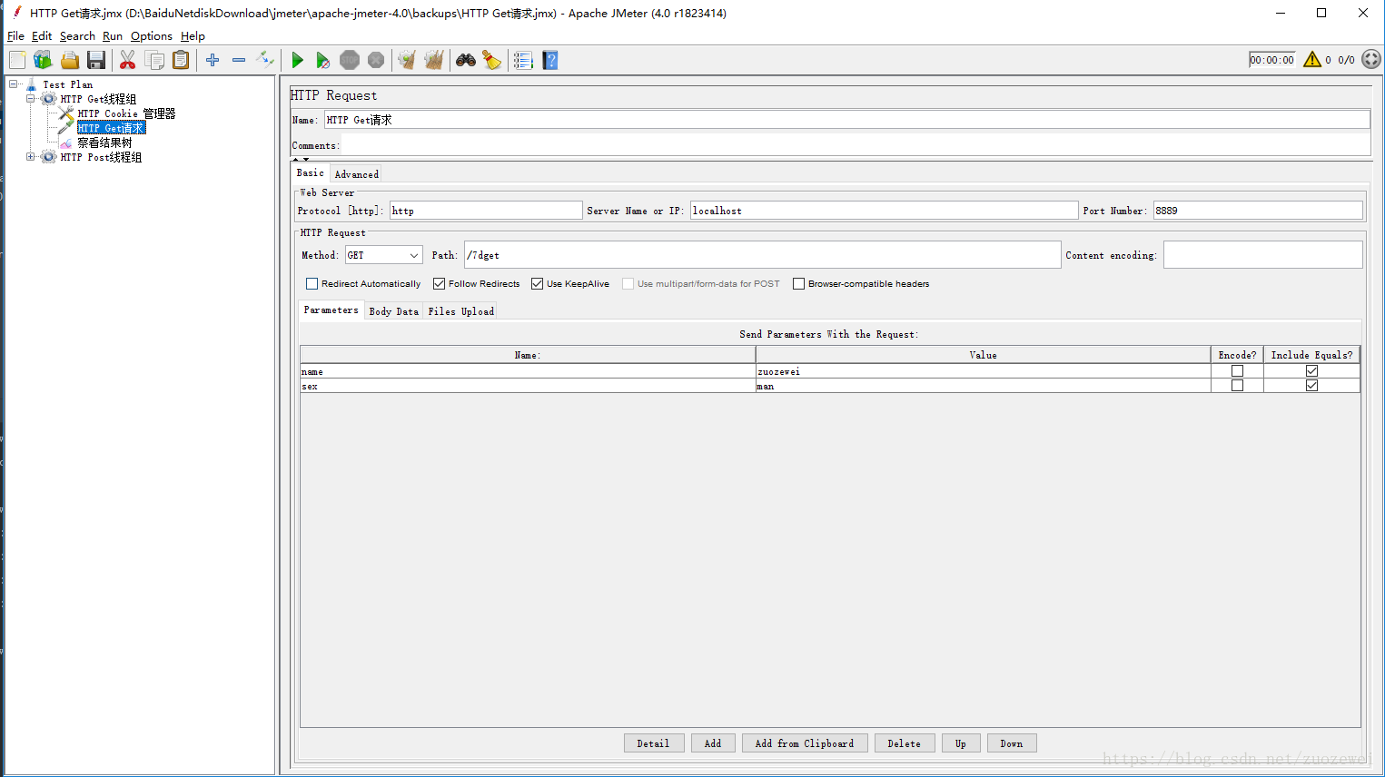

Jmeter设置HTTP GET Request
注意,查询字符串(名称/值对)是在 GET 请求的 URL 中发送的:
/7dget?name1=value1&name2=value2

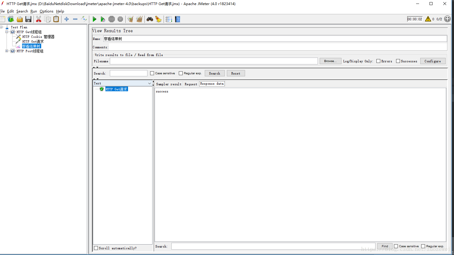

Jmeter接受的Response结果
正确接受到服务端的返回信息

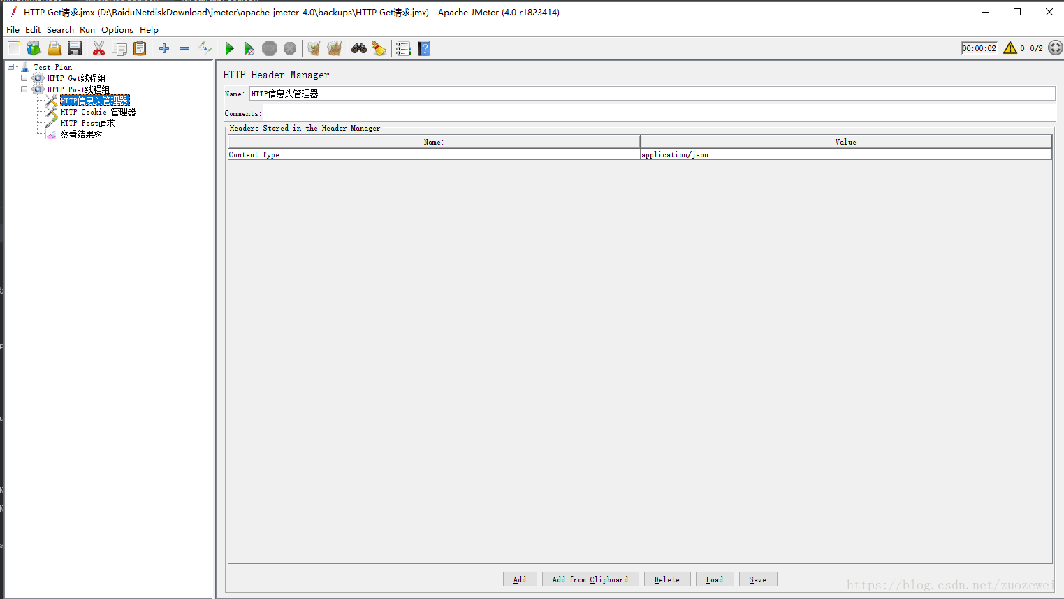

Jmeter设置headers

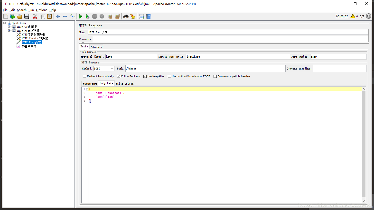

Jmeter设置HTTP POST Request
注意此次参数的格式是JOSN格式,是在消息主体中发送的。

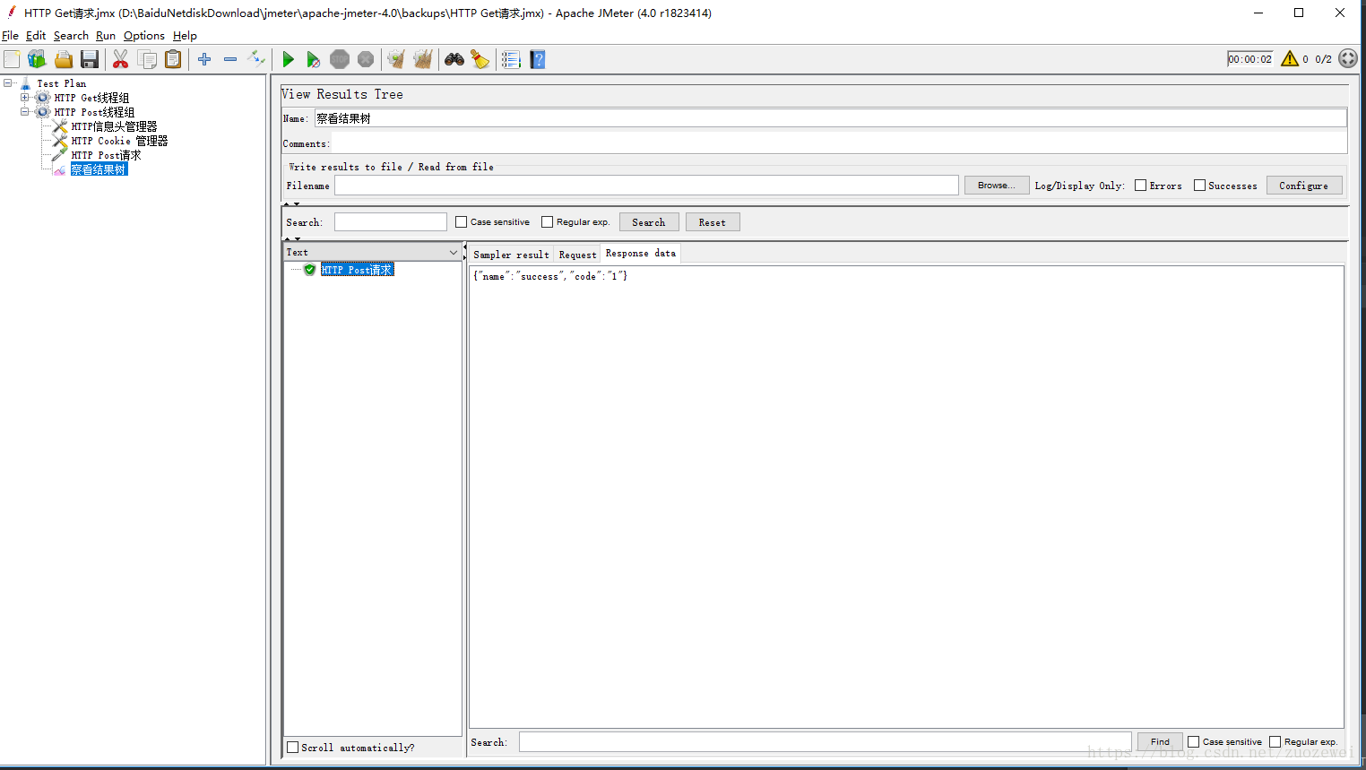

Jmeter接受的Response结果
根据我们的配置,服务端返回的是一个Json格式的返回数据
