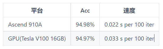

1. 直接上结果,最终性能调优对比如下:
注意的是,根据环境系统负载,数据存在一定波动。性能和精度表现一般,其实不太行,有同学调试的非常好,应该已经合并到仓库了,可以对比原始代码查看差异,得到一些启示,具体代码可见官方仓库:

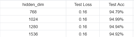

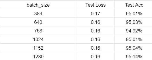

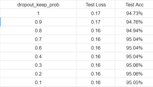

(1)调整batch size等超参数,寻求最佳超参数组合,具体一些尝试和结果如下:
觉得调参这方面提升不大,还有就是数据加载部分耗时很大,明显感受到等待时间很长,在依瞳环境下,一般需要接近20分钟时间,这个解决办法,qoooqqq同学给了一个办法,就是一次性获取完整epoch所需要的数据获得最优数据输入耗时!,具体介绍可参考他的帖子。

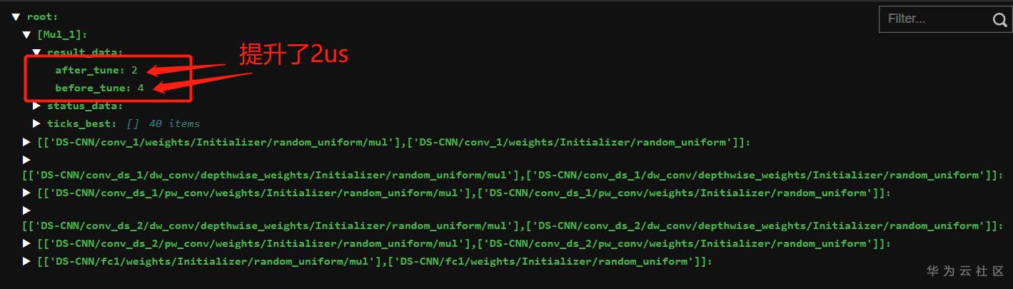

(3)Auto Tune
这是一个官方提供的自动优化用的工具,在Terminal里执行即可,注意仅在该Terminal下有效,具体操作如下:
· 在新建的Terminal下执行如下命令:
# 注意这是在依瞳环境下,如果使用其他环境,比如ModelArts,请参看相关文档
export install_path=/home/HwHiAiUser/Ascend/ascend-toolkit/latest
#export LD_LIBRARY_PATH=${install_path}/driver/lib64/common/:${install_path}/driver/lib64/driver:$LD_LIBRARY_PATH
export PATH=${install_path}/fwkacllib/ccec_compiler/bin:${install_path}/fwkacllib/bin:$PATH
export LD_LIBRARY_PATH=${install_path}/fwkacllib/lib64:$LD_LIBRARY_PATH
export PYTHONPATH=${install_path}/fwkacllib/python/site-packages:$PYTHONPATH
export PYTHONPATH=${install_path}/tfplugin/python/site-packages:$PYTHONPATH
export ASCEND_OPP_PATH=${install_path}/opp
export TE_PARALLEL_COMPILER=8
export REPEAT_TUNE=False
sudo chmod -R 777 ${install_path}/fwkacllib/data
如果报没有权限的错误,只要赋予其权限就行了,具体参考上述最后一条指令。
之后执行你的代码,启动训练。
其实,这个不太行,会报错,得到回复说是暂不支持动态shape,但是可以运行一部分,得到一些优化,具体如下:
但是由于后来环境无法使用,这一部分未能合并到知识库中使用,所以不知道最终结果,但应该会有一点性能的提升。
