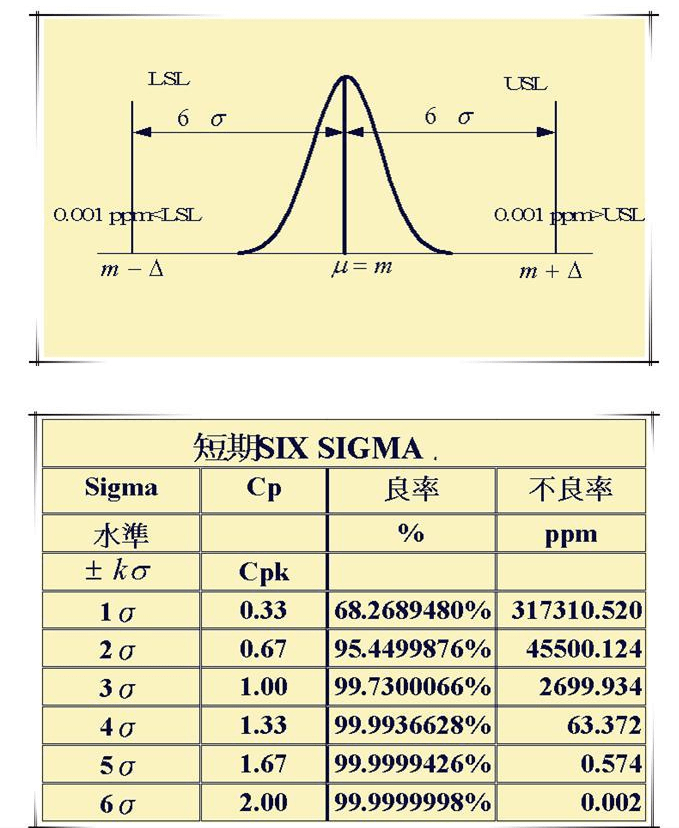

短期制程能力研究:
制程能力研究在于确认这些特性符合规格的程度,以保证制程成品不符规格的不良率在要求的水平之上以及为制程持续改善的依据。制程能力研究的时机是在新产品及新制程的试作阶段、初期生产阶段、工程变更或制程设备改变,以获得早期制程绩效的信息来保证量产阶段符合规格的能力。此时所作的制程能力研究与时间较无关系,一般称为初期制程能力研究或短期制程能力研究。
假设一关键作业的特性平均数μ=m,标准偏差σ=Δ/6或6σ=Δ。也就是说规格公差为标准偏差的六倍,依常态分配的计算则该作业不合格的机率为0.000000002 (0.002ppm),即为十亿分之二。
m:规格中心;USL=m+Δ:规格上限;LSL=m-Δ:规格下限。

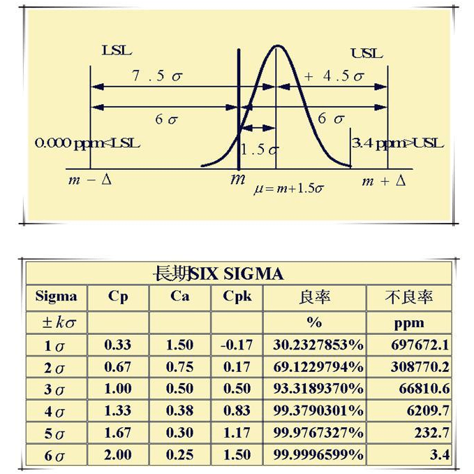

长期制程能力研究:
长期制程能力研究是在量产期间,依时间的不同了解制程状况及制程的变异原因,以确认这些特性符合规格的程度,保证制程成品不符规格的不良率在要求的水平,进而决定延续管制界限来监控制程或做为持续改善的依据。
假设一作业的特性的平均数经长期的影响而位移μ=m+1.5σ,标准偏差σ=Δ/6或6σ=Δ。也就是说规格公差为标准偏差的六倍,依常态分配的计算则该作业不合格的机率为0.0000034 (3.4ppm)。
