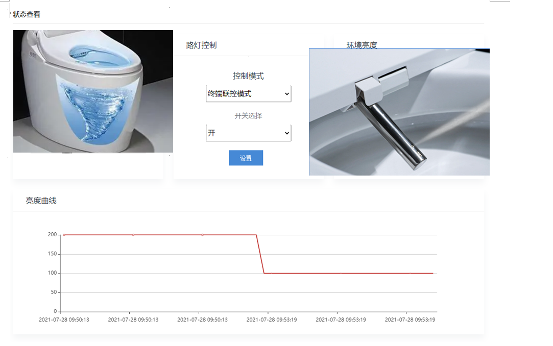

  • 通过手环、手表、体重的等确定家庭用户信息及状态 ,生成个人数据画像
  • 通过华为云数据分析 确定 用户 习惯时间 、温度 ,生成健康规律曲线。
