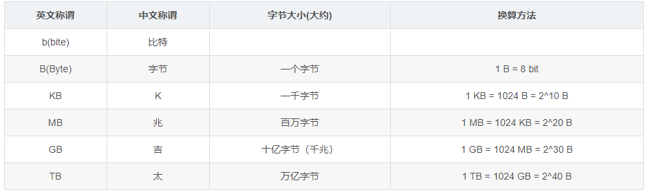

在日常生活中,我们通常使用的是十进制,也就是常说的“满十进一”的表示方法,关于这种习惯有一种说法是人有十根手指,能表达十进制需要的十种形态。但在计算机硬件中,只有电路的通和断两种形态(即1和0),因此计算机中的一切数据都已二进制的形式保存,八进制和十六进制在本质上都是二进制(即3位二进制数表示1位八进制数,4位二进制数表示1位十六进制数)。我们代码中的所有符号,数字也好,字符也好,都会在编译时转化为二进制,得到的结果我们一般称为机器码(即机器阅读的代码)。
在描述计算机的数据单元或存储单元时,最小单位是位(bit,中文为比特),代表的是一位二进制数,我们常说的32位或64位计算机就是CPU一次最大能处理32位数据或64位数据的意思。但一位所能存储的数据太少了,我们更多的是使用字节(Byte)这个概念。几乎对于所有的机器,一字节均为8位。
具体如下表所示:

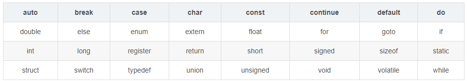

C语言关键字整理如下:
以上是ANSI C定义的32个关键字,这些并不需要去死记硬背,只需要有个印象,我们在学习中会自然而然记住它们,比如我们前文提到的const常量中的const就是关键字之一。
