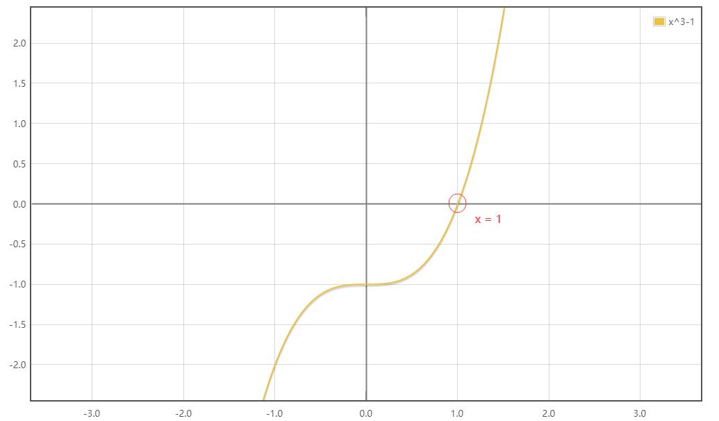

      在不少工程问题中,我们需要求某一个方程f(x)的根,对于一元一次方程或者二次方程,我们可以利用公式非常方便的求出根。而对于高次方程或非线性方程,求根往往就没有现成的求根公式可以套用,而需要借助数值方法来进行求解。一般来说,对于一个连续的函数来说,如果存在两个点a和b,有f(a)和f(b)异号,那么理论上就存在一个根介于[a,b]之间,设为c,那么f(c)=0。举例来说,如果求x^3-1 这个函数,由于f(0) = -1 ,而f(2)=7,即f(0)*f(2) <0 ,那么说明在[0,2]之间必定存在一个根,根据图形,结合经验,可以判断出根为1。

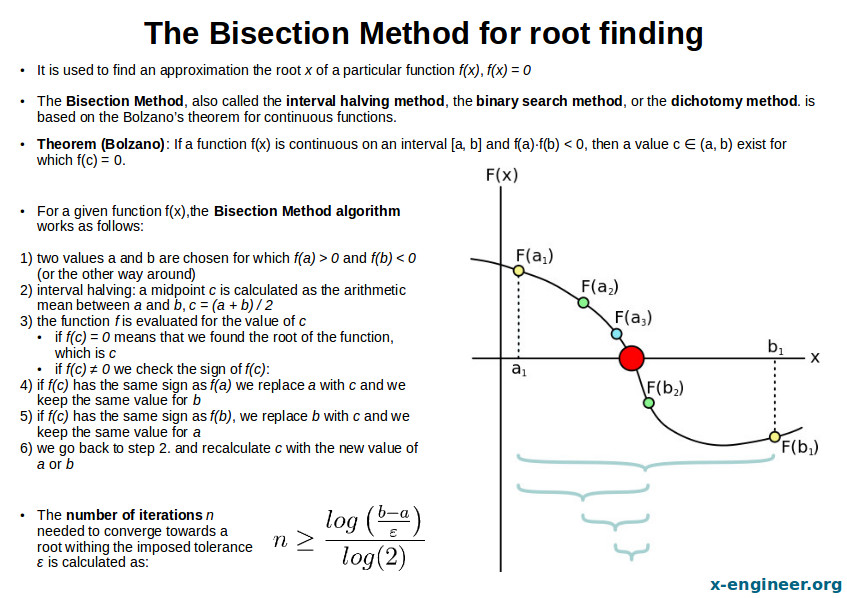

      在数据结构和算法中,有一种算法也叫二分法,他可以用于快速查找。类似的,二分法也可以用于方程求根上。在https://x-engineer.org/官网上,有一篇解说二分法的文章,感觉非常详细,其中的核心过程如下图所示:
      在二分法当中,每一次迭代,搜索区间的长度就会缩减一半,这是一个指数级的缩减。因此,即使给定的初始搜索区间比较大,但经过二分法多次迭代后也可以迅速缩减,得到一个非常精准的结果。它和泰勒级数一样,除了能得到一个足够精确的值之外,还能得到误差的范围。详细的过程可参考:
 https://x-engineer.org/undergraduate-engineering/advanced-mathematics/numerical-methods/the-bisection-method-for-root-finding

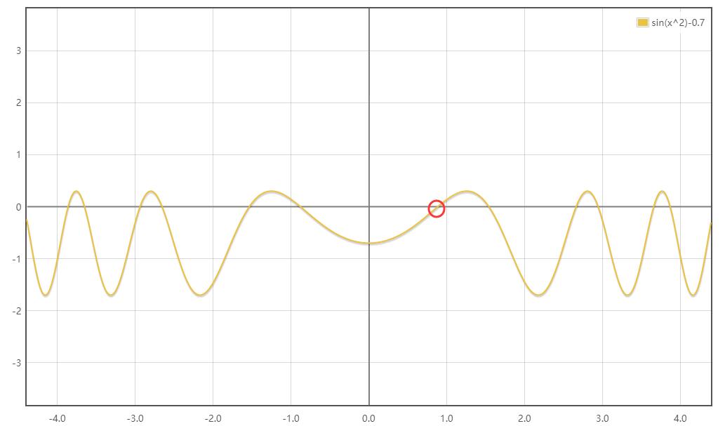

        let f x = sin(x ** 2.) - 0.7
        let r = roots(f,-3.,3.,0.001)
        printfn "%O" r //0.8807373046875
     从上述测试可知,x ^2 - 4 = 0  的根,如果在[-3,3]上虽然有2个根,但是程序只能求出一个根 -1.9998779296875 ,理论解析解为 - 2 。如果将搜索范围给定到[0,3],那么可以求出另外一个根,这里用round函数进行处理,四舍五入到 2 。最后一个sin(x^2) - 0.7 = 0 的根,在[-3,3]区域求出一个根0.8807373046875 。实际上,通过绘图可知,在这个区间会有多个根:
     因此,具体的根,需要结合图形来给定初始搜索空间,这往往决定着求出的是哪个根。
